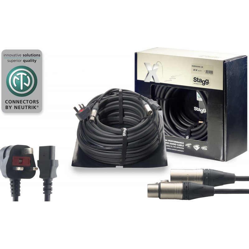

Κοίτα να σε πω ένα μυστικό.
Υπάρχει καλώδιο διασύνδεσης (ιντερκονεκτ) με καλώδιο ρεύματος ενσωματωμένο, μέσα σε μια κάλτσα δηλαδή, για ενεργά ηχεία.
Η διατομή του εν λόγω καλωδίου, είναι μικρότερη από ένα τυπικό καλώδιο ηχείων.
Οπότε, όλοι οι ενεργοί δορυφόροι μπορούν να παίρνουν ρεύμα από ένα πολυμπριζο πίσω από τον AV, και δε χρειάζεται χοντρά κανάλια να περνάνε 2 καλώδια, αλλά μόνο 1.

Αυτο είναι ενδιαφέρον για πες περισσότερα. Κάποιο λινκ?

Genelec, αλλά αυτό δεν λύνει το πρόβλημα αν το σήμα και το ρεύμα έρχονται από διαφορετικά σημεία ανά ηχείο. Θα πρέπει αναγκαστικά να τα βάλεις όλα δίπλα στον Marantz σε ένα πολύπριζο.

Genelec 1510-303b, αλλά πολύ φοβάμαι πως θα πρέπει να αγοράσεις όλη τη συσκευασία.
Πολύ δύσκολα να βρεις με το μέτρο.

Ρε έχει πολλά, ψάξτε.
Belden 1502R

Αν το πάρεις τσέκαρε ότι κάνει και για analog signal (λένε πως κάνει, δεν τα ξέρω αυτά), και πως ο συνολικός όγκος του καλωδίου είναι αρκετά μικρότερος από αυτά που έχεις σήμερα πακέτο. Αν δεν είναι δεν υπάρχει λόγος αγοράς.
59.731
146.119
Επειδή ο κυρίως όγκος είναι το καλώδιο ρεύματος, ενώ οι αγωγοί για το ιντερκονεκτ είναι πολύ λεπτοί, υπάρχουν τέτοια combo καλωδίων με συνολικό πάχος μικρότερο από τυπικό καλώδιο ρεύματος 3*1 mm.
Αυτά έχουν 3*0.75mm για ρεύμα (μια χαρά) και 3 πολύ λεπτούς αγωγούς για το ιντερκονεκτ, ο ένας εξ αυτών (γη) χωρίς σλιβ.
Όπως και να'χει, επειδή δεν είναι 2 διακριτά καλώδια που μπλέκονται μεταξύ τους κι έχουν το καθένα την κάλτσα του, είναι πολύ πιο λεπτά τα combo από τα ξεχωριστά.
Κάντε ερώτημα σε μαγαζιά που εισάγουν τέτοια καλώδια, δεν είναι δα τίποτα σπάνιο.
