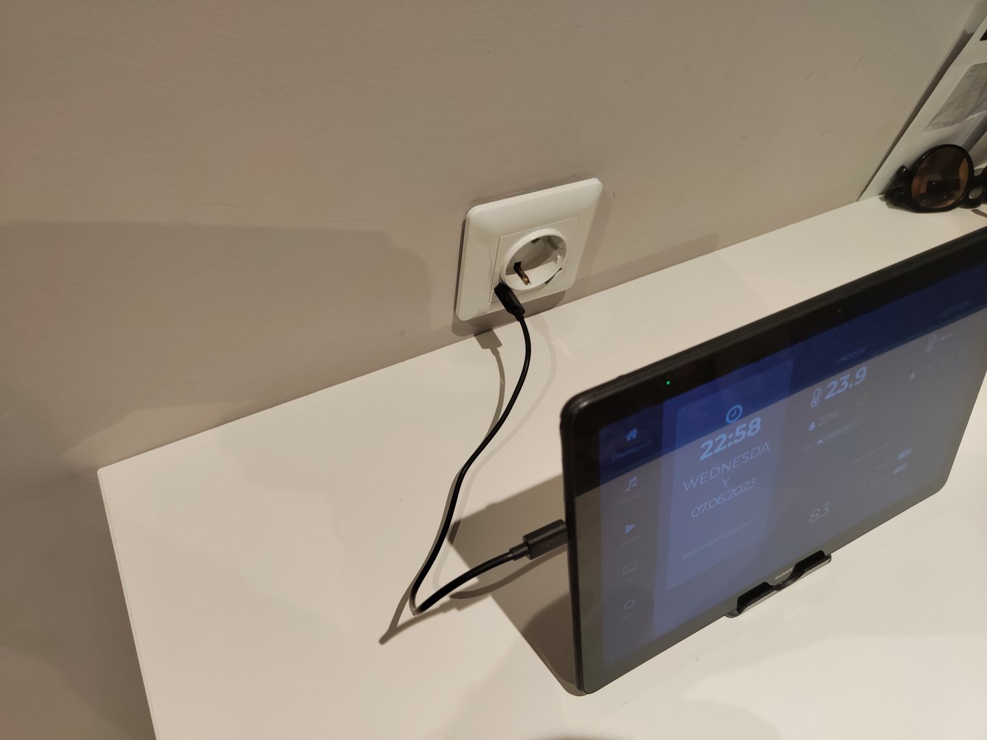

Θα ήθελα να μπει στο τοίχο χωρίς καλώδια να φαίνονται και να στηρίζεται όμορφα
Υπάρχει κάποια πρόταση με βάση και φόρτιση (που πιθανόν θα είναι επαγωγική)
Δε θέλω να φαίνεται πως κόλλησα ένα tablet στο τοίχο
Ωραία αυτά που σκέφτεσαι αλλά δύσκολα. Λίγα tablets έχουν επαγωγική φόρτιση αλλά και να βρεις χρειάζεται χώρος από πίσω και με τρόπο που δεν θα φαίνεται. Βάση στήριξης ωραία θα βρεις, αλλά να φορτίζει κιόλας ταυτόχρονα χωρίς να φαίνεται, δύσκολο.
Εγώ κατέληξα πως η πιο απλή και ωραία λύση είναι να μπει σε έπιπλο/τραπέζι και όχι σε τοίχο. Πάλι φαίνεται το καλώδιο, αλλά είναι διακριτικό, δεν με ενοχλεί.
Παραμένει βέβαια το θέμα ότι χαλάει η μπαταρία με τη συνεχή φόρτιση. Έχουν αναφερθεί κάποιες λύσεις και εδώ στο παρελθόν για διακοπή φόρτισης, εμένα δεν έχει τέτοια επιλογή (το κάνει αυτόματα κάποιες φορές, αλλά δεν μπορείς να το επιλέξεις).

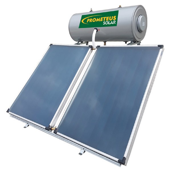

Ο ηλιακός που έχω είναι αυτός
το sonoff th16 που είπαμε σε προηγούμενο post να τον αντέξει μόνο του?
Λέει το sonoff 15A
Δλδ 15Ax220v= 3300w
Και ο ηλιακός στα specs
  • Ηλεκτρική αντίσταση 4KW με ρυθμιζόμενο θερμοστάτη ασφαλείας.

Oχι Νάσο , η ονομαστική τάση του δικτύου είναι 230v άρα 15χ230=3450w.
Οι πιο πολλοί όπως και ο δικός σου έχουν αντίσταση 4KW όπερ σημαίνει 4000/ 230 = 17,391 Αmperes.
Δεν το βλέπω.

Ναι ηλιακός
Ηλεκτρική αντίσταση 4KW με ρυθμιζόμενο θερμοστάτη ασφαλείας λέει στα specs

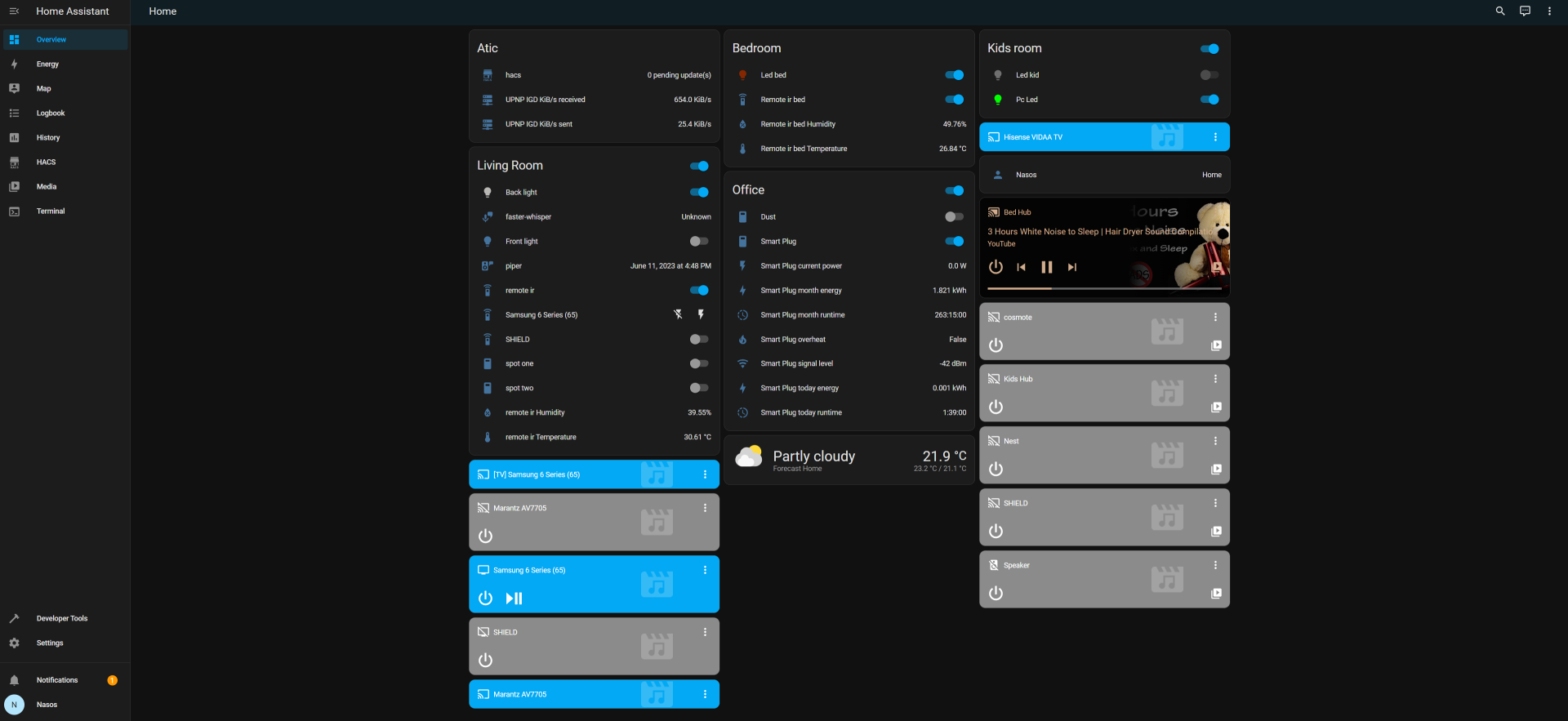

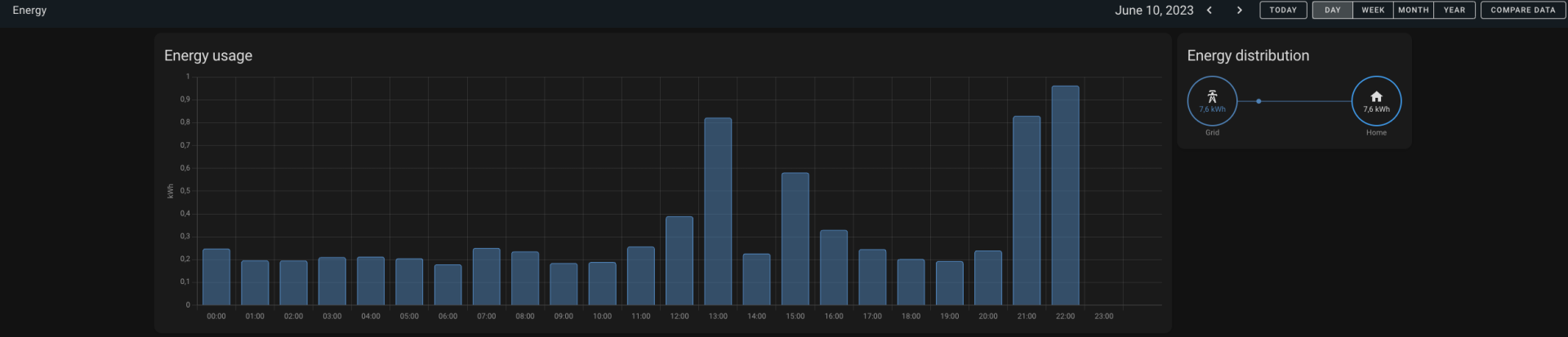

Καλησπέρα σας, εγώ έχω φτιάξει το δίκο μου σύστημα πάνω στο Synology DS918+ με home assistant μέσω VM το οποίο δουλεύει απροβλημάτιστα εδώ και περίπου ένα χρόνο.... Για τον θερμοσίφωνα και τους διακόπτες φώτων χρησιμοποιώ sonoff, ένα shelly για την μέτρηση κατανάλωσης και στο σαλόνι επειδή ήθελα να ρυθμίζω τα φώτα από το logitech harmony έχω philips hue.
Όσον αφορά το θερμοσίφωνα η συνδεσμολογία έγινε με το sonoff basic R2 smart και ένα ρελέ ράγας. Το έχω φτιάξει ώστε η 20 αρα ασφάλεια του θερμοσίφωνα να ναι πάντα κλειστή και να ανοιγοκλείνει είτε χειροκίνητα είτε μέσω του home assistant. Έχω φτιάξει σενάρια με 20-30-40 λεπτά και 1 ώρα αναλόγως πόση ώρα θέλω να είναι ανοιχτός και έχω επίσης σενάριο προστασίας ώστε αν τον ξεχάσω ανοιχτό εκτός σεναρίου να κλείνει μετά από μία ώρα.

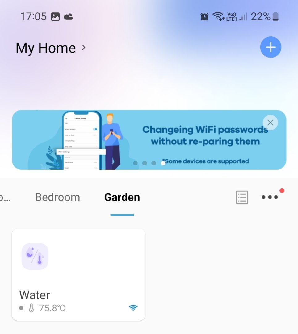

Μια χαρά ζεστό νερό έχει και με συννεφιά. Το screenshot είναι τώρα, 75°C με συννεφιά όλη μέρα. Το πρωί ήταν 58°C. Πρέπει να έχει πολύ κρύο και συννεφιά για να είναι το νερό κάτω από 30°C. Προχθές έφτασε 87°C. Ιούλιο - Αύγουστο ποσο θα φτάσει; Καλά μου είπαν από το εργοστάσιο. Πρέπει να σκεπάσω το ένα πάνελ. Έχω παραγγείλει κάλυμμα από τεντόπανο. Αυτά για το video.
Έχω το Sonoff TH16 και ο αισθητήρας μπήκε στο δικό του κυάθιο καθώς το μπόιλερ είχε παραγγελθεί να το έχει.
Εμένα πάνω από 110C, με το ένα πάνελ καλυμμένο.

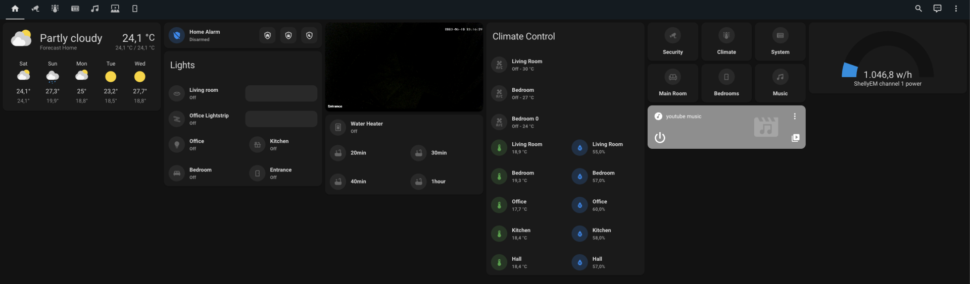

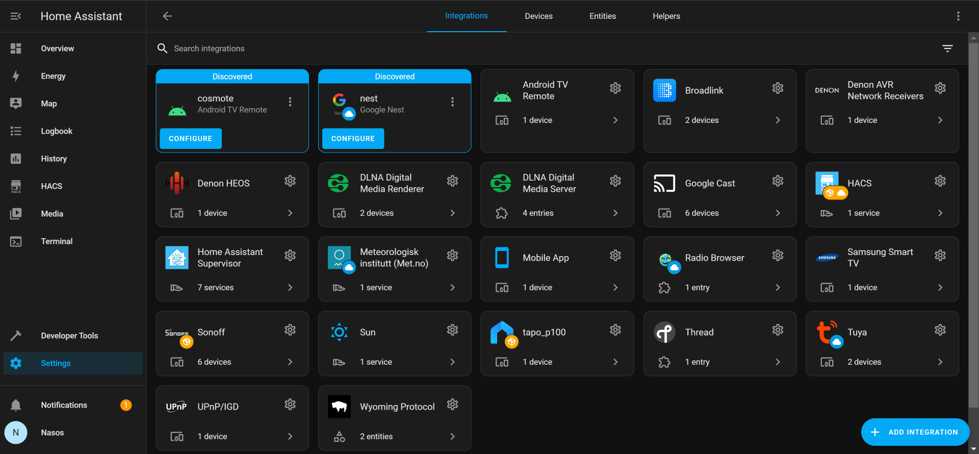

Από εχθές ξεκίνησα να σετάρω home assistant. Έχω κολλήσει σε 2 πράγματα. To ένα να να κάνω integrate το google nest και το δεύτερο να μπορώ να χρησιμοποιήσω τα hub της google (ηχεία - οθόνες nest) σαν μικρόφωνα για το voice assistant. το έκανα στο 24/7 torrent download pc εγκατάσταση με vm.
