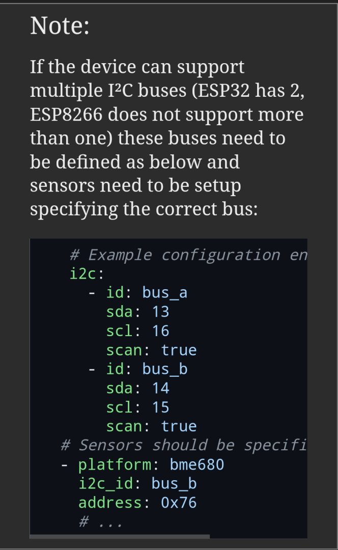

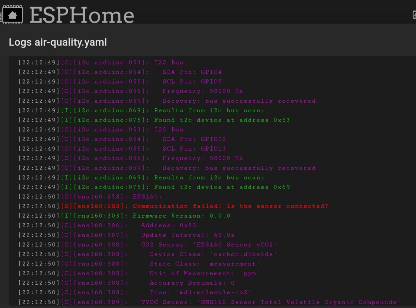

Κατάφερα και λειτούργησε. Παρατηρώ πως μπορώ να τροφοδοτησω η το esp η το module . Όπως και να το κάνω έχουν ευμα και τα 2.οποτε προτίμησα να δώσω στο esp και αυτό με τη σειρά του στο module το οποίο θα τροφοδοτεί μόνο τον ένα αισθητηρα για να μη το ζορίσω. Το θέμα είναι πως δε μπορούν να δουλέψουν και οι 2 αισθητηες μαζί. Αν βάλω το sps30 και περάσω τη βιβλιοθήκη με τις πληροφορίες χάνει τον ens160 βγάζοντας το παρακάτω μν.
Για να λειτουργήσει ο ens160 πρέπει να αφαιρέσω τις πληροφορίες που αφορούν τον sps30 από το esp. Απλα με αποσύνδεση δεν διορθώνει το πρόβλημα. Θεωρώ πως είναι θέμα κώδικα. Έχουμε καμία ιδέα; Υπάρχει περίπτωση να μην αρκεί λέω εγώ τώρα η μνήμη του esp;

Μια σημείωση μόνο.Τα καλωδια sda και scl από τους δύο αισθητηρες παρολο που είναι i2c τα έχω σε ξεχωριστές επαφές με το σκεπτικό πως δουλεύουν σε διαφορετική ταση.

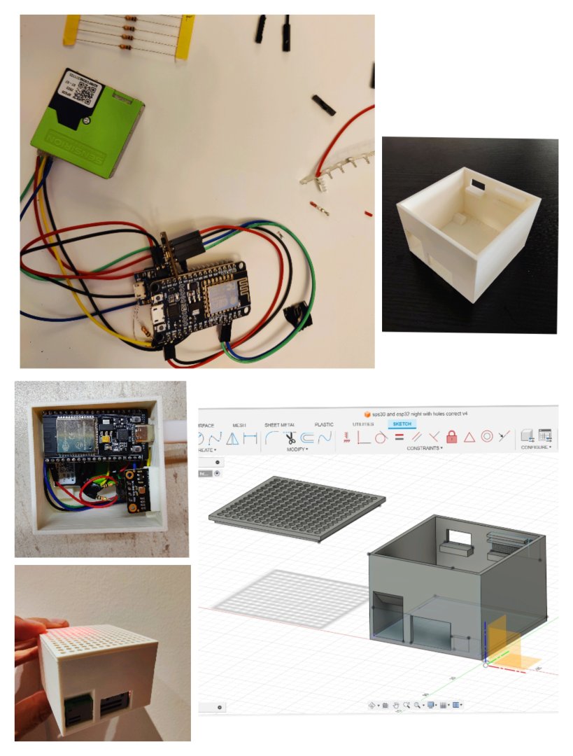

Έτοιμος :)
Έβαλα ένα esp32 το οποίο έχει και 5 volt έξοδο και μέχρι 2 i2c. Έτσι δε χρειάστηκα ούτε level shifter λόγο της διαφοράς τασης λειτουργίας των δύο εξαρτημάτων

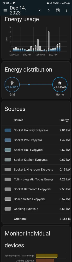

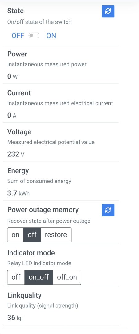

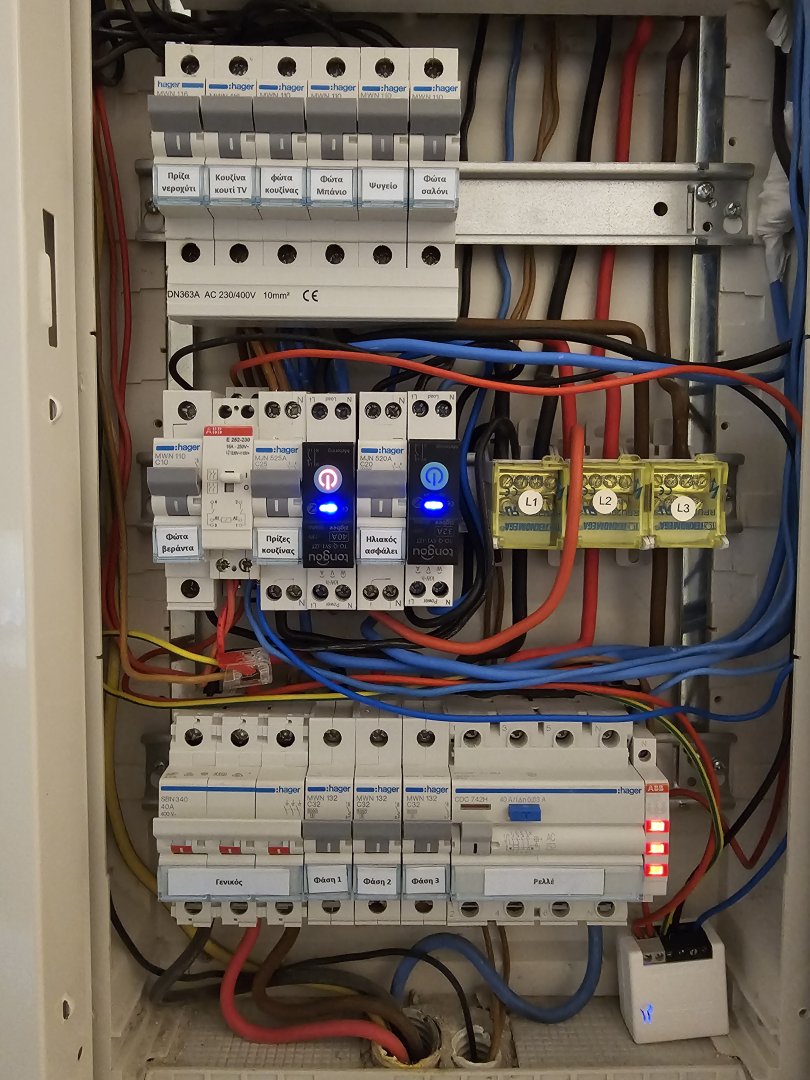

Ήρθαν κάποια καλούδια απο temu σε τιμές χώμα με κατι κουπόνια. 2 απο αυτά ειναι μετρητές ραγας zigbee με πολλές smart λειτουργίες. Εφερα 2 απο 40Α το κάθε ενα και εβαλα για αρχη σε ηλιακό και κουζίνα.

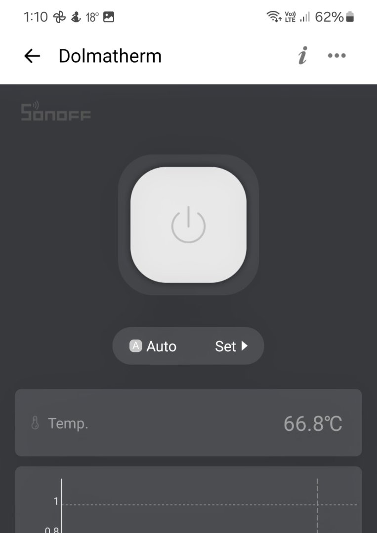

Βάλαμε (ο @profi) ένα Sonoff σκ@τουλάκι μ' ένα ρελεδάκι κι ένα αισθητηράκι σ' ένα Legrand κουτάκι στον ηλιακάκη. :p
Τι ομορφιά κι ευκολία είναι τούτηηηη; 😍
Γιατί παιδευόμασταν τόσα χρόνια σαν Νεάντερταλζ με το διακόπτηηηη; :o
Όλα τέλεια κι εύκολα απο τάμπλετς και κινητά.
...που απομένει είναι να βρούμε γιατί ο πρώτος απο τους εν σειρά ηλιακούς δεν ζεσταίνει τόσο αφού τους γεμίσαμε (πήραν άφθονο γ@μώ τους γ@μωεγκαταστάτες γ@μώ) και προσθέσαμε δοχείο διαστολής στον δεύτερο (τον κύριο με φρέσκο δοχείο και συνδεδεμένη αντίσταση) που δεν είχε.
Με βλέπω για εσωτερική μπουγάδα πάνελ την άνοιξη.

Ανοίγαμε το νερό να τρέχει, που θέλει ώρα να ζεσταθεί, αν ήταν κρύο ανάβαμε και περιμέναμε σαν Κρο-Μανιόν να πλύνουμε σούφερζ (και με νερό, ναι! ). Έλεος. Ήμαρτον. :p
Με το Ewelink ελέγχεις και κλικ ανάβεις.
Έβαλα σε 2 λεπτά rule: κάτω απο 20° νερό να ανάβει μεταξύ 6-7 το πρωί μέχρι τους 60°.

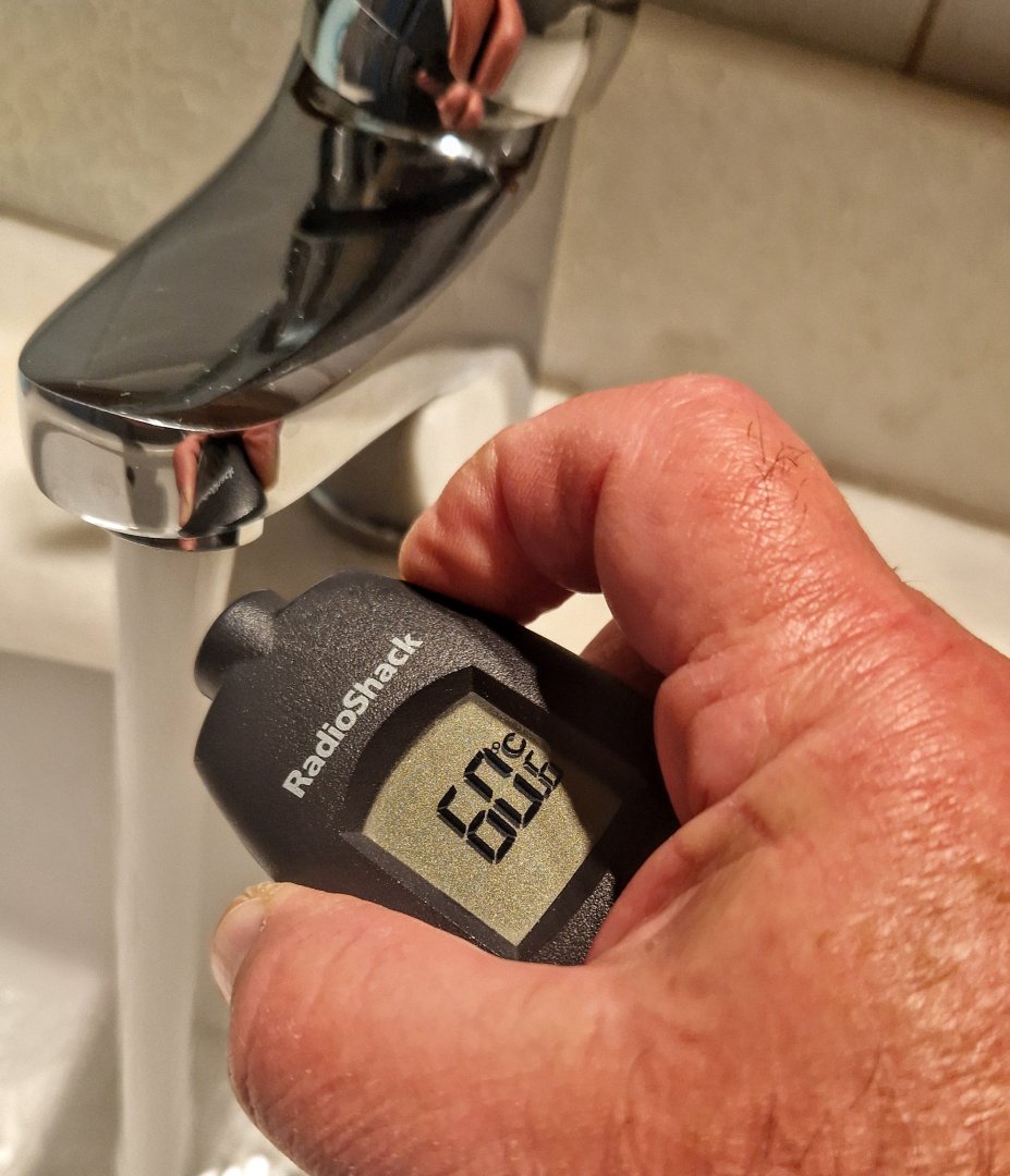

Έχω εδώ και 30 χρόνια ένα RadioShack* IR αισθητήρι με το οποίο μετράω τα πάντα και το έβαζα να ελέγχει θερμοκρασία νερού απο τη βρύση... Επιτέλους έμαθα οτι είναι ασύλληπτα ακριβές!

Με 61,2° αισθητήρι, το RS:
