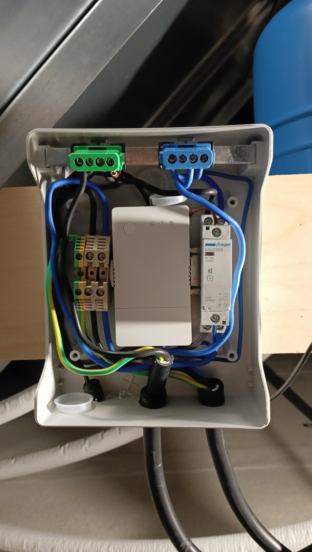

Βάλαμε (ο @profi) ένα Sonoff σκ@τουλάκι μ' ένα ρελεδάκι κι ένα αισθητηράκι σ' ένα Legrand κουτάκι στον ηλιακάκη. :p
Τι ομορφιά κι ευκολία είναι τούτηηηη; 😍
Γιατί παιδευόμασταν τόσα χρόνια σαν Νεάντερταλζ με το διακόπτηηηη; :o
Όλα τέλεια κι εύκολα απο τάμπλετς και κινητά.
...που απομένει είναι να βρούμε γιατί ο πρώτος απο τους εν σειρά ηλιακούς δεν ζεσταίνει τόσο αφού τους γεμίσαμε (πήραν άφθονο γ@μώ τους γ@μωεγκαταστάτες γ@μώ) και προσθέσαμε δοχείο διαστολής στον δεύτερο (τον κύριο με φρέσκο δοχείο και συνδεδεμένη αντίσταση) που δεν είχε.
Με βλέπω για εσωτερική μπουγάδα πάνελ την άνοιξη.
Μεγειά, είναι σημαντική βελτίωση ποιότητας ζωής :)

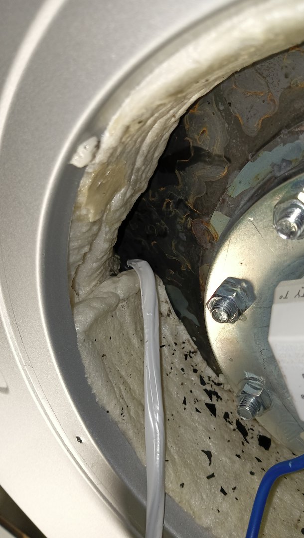

Ο αισθητήρας πώς μπήκε; Είχε ο ηλιακός είχε κυάθιο, στριμώξατε το θερμόμετρο μεταξύ μπόιλερ/μόνωσης, ή κάτι άλλο;

Δεν είχε δεύτερο, μόνο του θερμοστάτη που έκρινα οτι δεν πρέπει να απενεργοποιήσω. Το κολλήσαμε με αλουμινοταινία πάνω στο δοχείο τ'ς Ηλιοακμής και το στριμώξαμε με Αρμαφλέξ.
Παρατήρησε ο Ηλίαζμου όταν εγκατέστησε τον δικό του οτι σ' εκείνον τον ηλιακό, άγνωστης σ' εμένα εταιρείας, όταν το έχωσε μεταξύ μόνωσης και δοχείου είχε καθυστέρηση.
Στο παλιό μου Nobel δοχείο, η επιφάνεια που νομίζεις οτι είναι το τοίχωμα είναι κρύα οπότε ΥΠΟΘΕΤΩ οτι πρέπει να τοποθετηθεί κατά περίπτωση. :)

Στην αρχή το είχα εδω αλλά έχει πολύ μεγάλη καθυστέρηση να έρθει σε ισορροπία.( είναι κ η μεριά εισαγωγής κρύου)
Το κόλλησα και στις δύο περιπτώσεις στο καζάνι με αλουμινοταινια κ από πανω ένα μικρό κομματάκι αρμαφλεξ του πόντου πάχος.
Αφού τελειώσει ο πρώτος το μπάνιο μετά από 2-3 λεπτά ο 2ος ξέρει αν έχει νερό.
Οταν ήταν σφηνωμένο στην πολυουρεθάνη τελειώναμε τα μπάνια στις 23 00 κ μέχρι τις 5 το πρωι ανέβαζε
Αυτό είναι όλο κ όλο αλλά προυποθέτει να εχει wifi signal στον ηλιακό

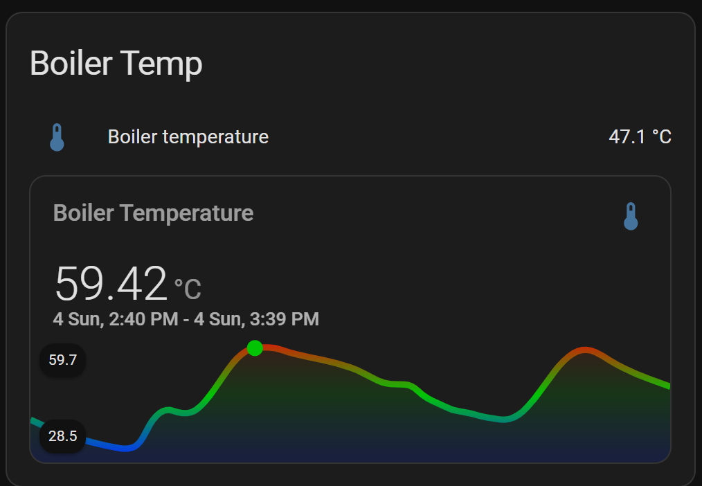

Εγώ έχω 200αρι και τον αισθητήρα τον έχω στις (14:10). όταν ζεσταίνει με ήλιο η απόκλιση είναι λιγότερη από 2 βαθμούς σχεδόν σε όλο το φάσμα, με αντίσταση είναι περίπου στους 7-8 βαθμούς.
και ένα σύνολο αυτοματισμών

@ankokdog πες καμιά κουβέντα για την πάνω καρτέλα, εάν έχεις διάθεση.
τρέχουν διάφορα automation και helpers τα οποία είναι συγκεντρωμένα σε ένα card.
1. manual με χρονοδιακόπτη.
2. αυτόματα με θερμοκρασία που του ορίζω.
3. βλέπει τη θερμοκρασία τα ξημερώματα αν είναι κάτω από συγκεκριμένου βαθμούς και ανάβει για το χρονικό διάστημα που του ορίζεις.
4. το ίδιο με το προηγούμενο αλλά το μεσημέρι για να ανάψει τις ώρες του νυχτερινού τιμολογίου.
Οταν ήταν σφηνωμένο στην πολυουρεθάνη τελειώναμε τα μπάνια στις 23 00 κ μέχρι τις 5 το πρωι ανέβαζε View attachment 321177
