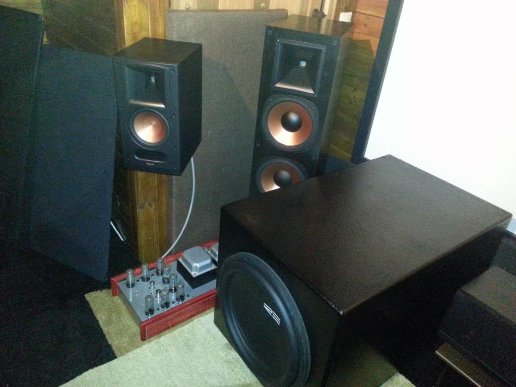

ηρθε το απωθημενο μου (jbl 4645c)
μια μικρη δοκιμη που εγινε χθες βραδυ 0300 στο -7 και μου εδειξε τα δοντια του.
πολυ χαρηκα που απο οτι φαινεται ο crown xls 1500 που το συνδεσα ειναι υπεραρκετος για τις εντασεις που θελω(οριακα κωφωση)
του εβαλα απλα ενα high pass filter στα 25hz και το ψιλομπουμπουνισα.
φαινεται οτι κατεβαινει πιο χαμηλα απο οτι το περιμενα.
ενω μετα βιας φαινεται να κουνιεται ο κωνος του , οι εντασεις αυξανονται επικυνδυνα.
σημερα θα γινει δοκιμη στο 0 με hpf στα 20hz και αν προλαβω και με audyssey.
φωτος το ΣΚ γιατι εχω κανει και αλλες μικρες αλλαγες.

Μιχάλη 22Hz να το βάλεις από εκεί και κάτω μπαίνει σε μη ενδεδειγμένη περιοχή και ανεβάζεις παραμόρφωση. Στο κάτω κάτω έχεις το RE για πολύ χαμηλά.
TERMATOGAZI
Bass!
2.148
4.881
σωτηρη το δοκιμασα στα 20hz και ακουσα καποιες στιγμες παραμορφωση και το ξαναεβαλα στα 25 οπου ολα ειναι τελεια.
επιτελους κουνιουνται μπατζακια και το sub απλα το χαιδευω.
δυστηχως δεν μπορω να το δοκιμασω μαζι με το re γιατι εχω καποιο προβλημα με τον κλωνο.

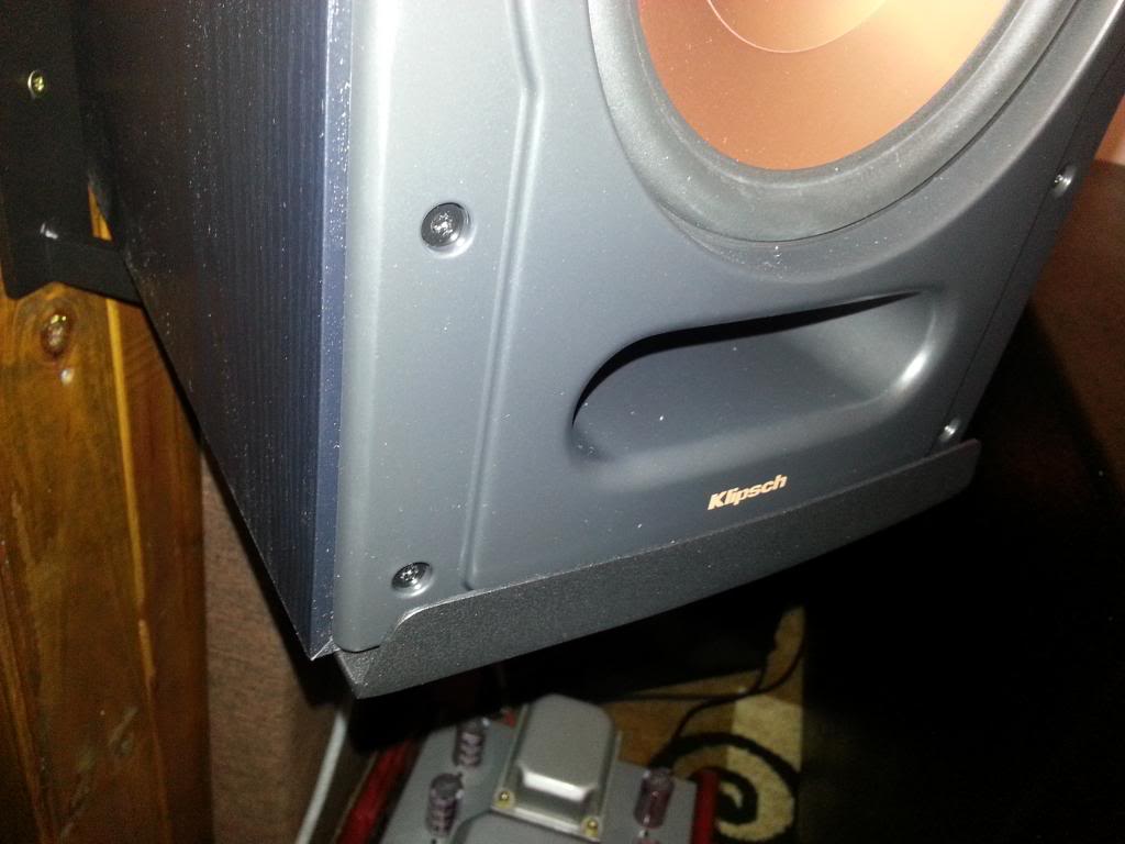

ηρθαν οι βασεις των klipsch rs 62 ii made by melidis.
πολυ ομορφη στιβαρη κατασκευη με δυνατοτητα μικρης κλισης οριζοντια.
και ετσι ανεβηκαν και αλλο τα suround σε υψος δινοντας πιο diffuse αισθηση στον περιφερειακο ηχο.

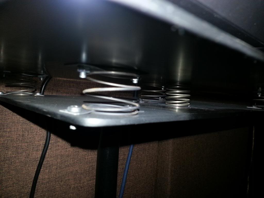

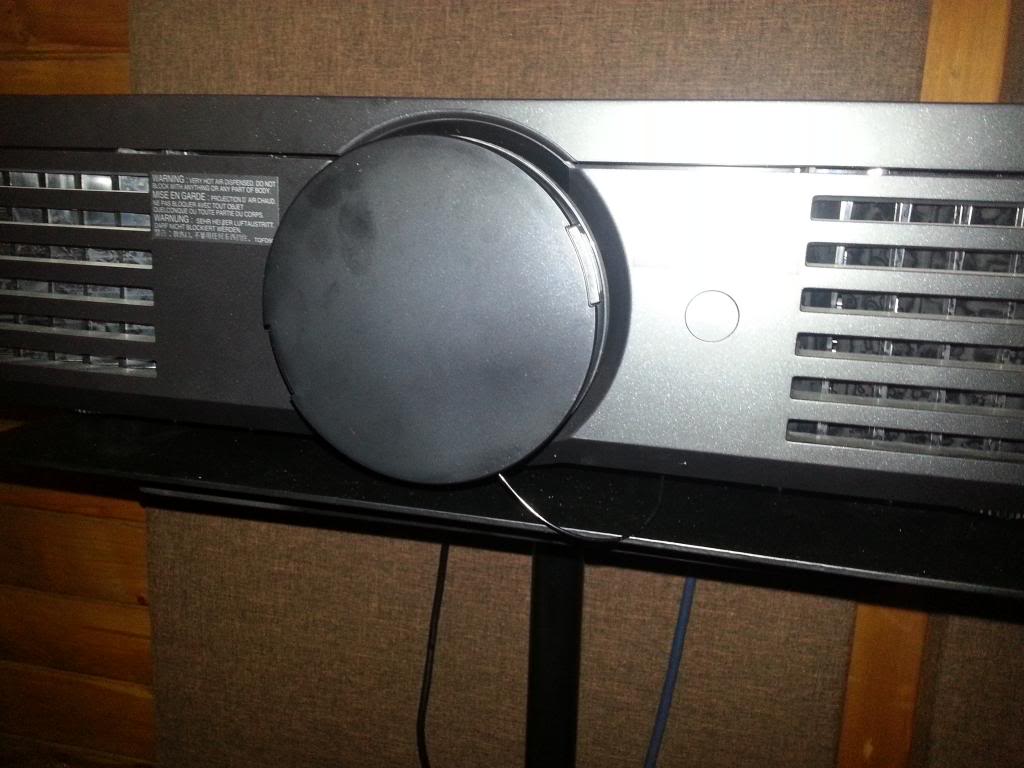

ηρθε και η βαση του προβολεα made by melidis
με αποσβεστικα ελατηρια υπολογισμενα για το βαρος του προβολεα διοτι με την παλια βαση κουνιοταν ο προβολεας απο το μπασο.
τωρα δεν κουνιεται φυλλο, ημουν καχυποπτος αν θα δουλεψει αλλα ευτυχως διαψευστηκα .
η βαση εχει υψος υπολογισμενο να ειναι ακριβως στο κεντρο της οθονης.

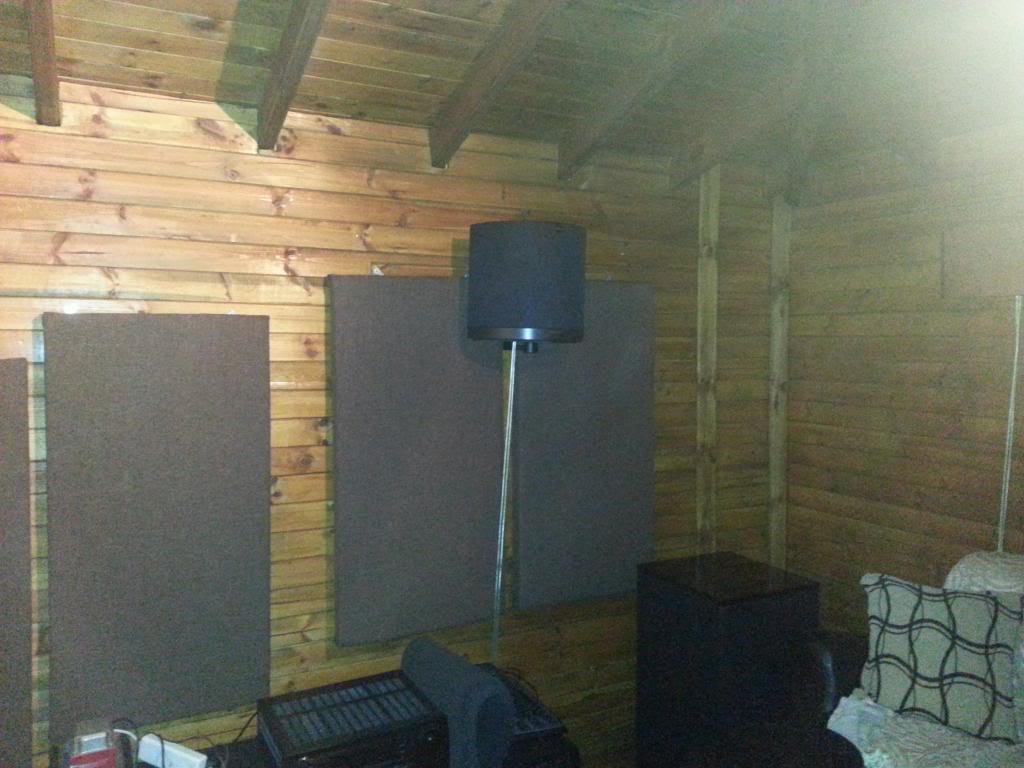

μπηκαν 12 diy absorbers γυρω απο το δωματιο με διαστασεις 60χ120.
η διαφορα που παρατηρησα χωρις eq ειναι οτι πλεον το δωματιο δεν "τσιριζει" τοσο.

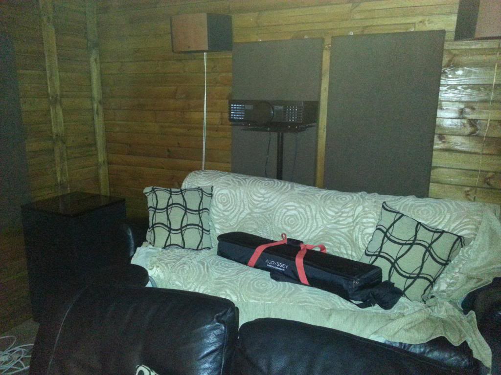

ηρθε και η "αγαπη" μου το jbl 4645c .
μεχρι στιγμης εχω κανει δοκιμη χωρις audyssey και εχω μεινει υπερευχαριστημενος.
ατελειωτα αποθεματα debicel απο τα 25hz και πανω, το δουλευω μα τον crown xls 1500 γεφυρωμενο και μετα βιας αναβουν τα μισα λαμπακια απο το gain.
αναμενω τον κλωνο για να γινει δοκιμη και με το reaudio.
