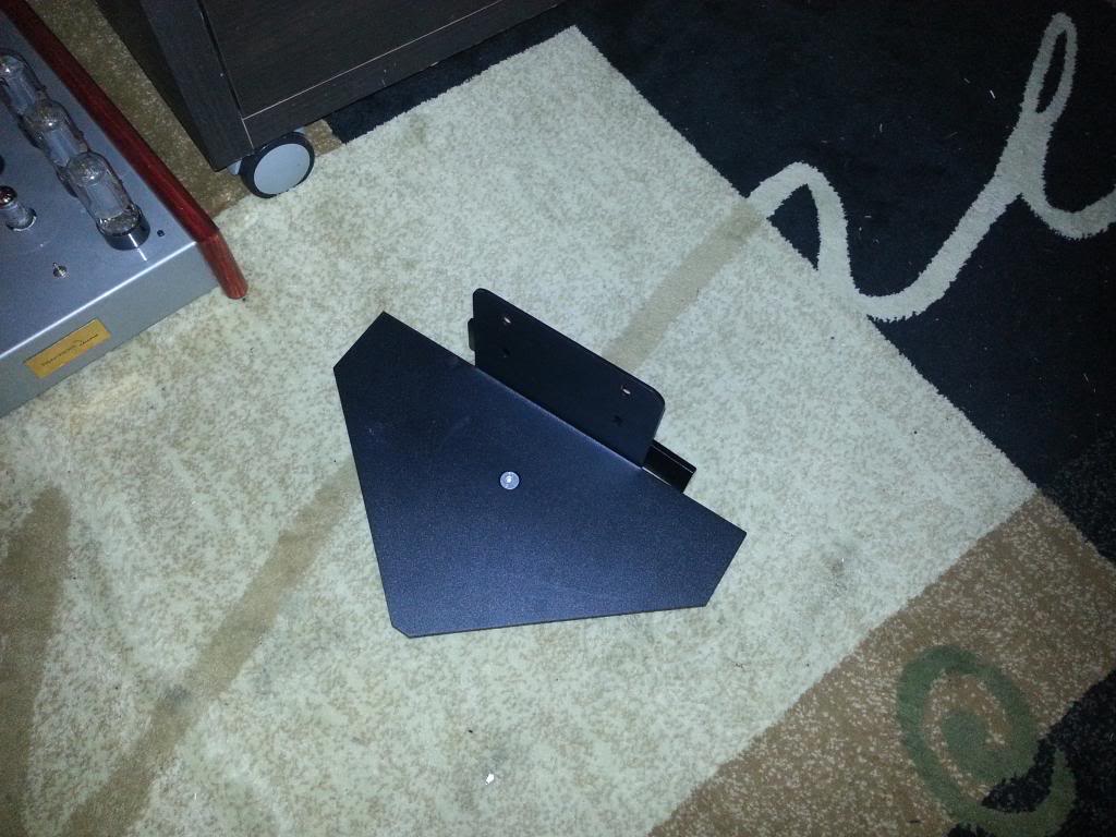

ηρθαν οι βασεις των klipsch rs 62 ii made by melidis.
πολυ ομορφη στιβαρη κατασκευη με δυνατοτητα μικρης κλισης οριζοντια.
και ετσι ανεβηκαν και αλλο τα suround σε υψος δινοντας πιο diffuse αισθηση στον περιφερειακο ηχο.
Κ.Μελιδης ολα τα λεφτα... καλλιτεχνης!!! Και εμαθα ετοιμαζει να στειλει και Ηρακλειο υλικο....

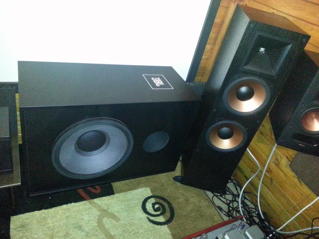

ηρθε και η "αγαπη" μου το jbl 4645c .
μεχρι στιγμης εχω κανει δοκιμη χωρις audyssey και εχω μεινει υπερευχαριστημενος.
ατελειωτα αποθεματα debicel απο τα 25hz και πανω, το δουλευω μα τον crown xls 1500 γεφυρωμενο και μετα βιας αναβουν τα μισα λαμπακια απο το gain.
αναμενω τον κλωνο για να γινει δοκιμη και με το reaudio.
Αχχχ JBL=ερωτας....:404:
Μπραβο εχει γεμισει ο χωρος ηχεια τελειο εχει γινει!!!!:607:
καποιος που τις ειδε νομιζε οτι ειναι της klipsch εργοστασιακες.Μελιδης:622:

Όντως θα ετοιμάσω μια βάση κεντρικού σαν αυτήν.
Ουαοοοοοοο:111:
Θα χρειαστω μαλλον την βοηθεια σου για την βαση του προβολεα μου θα γραψω στο δικο μου να μην χαλαω το νημα..
Ευχαριστω

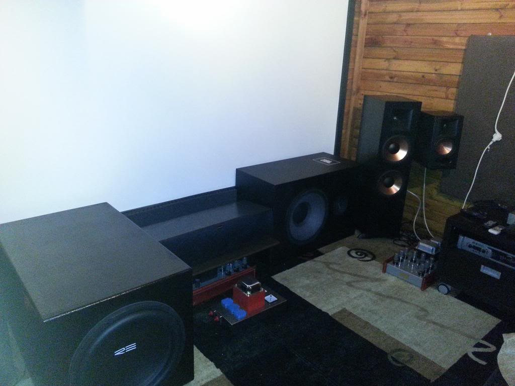

Πήγα μια βόλτα στον Μιχάλη απόψε. Και φυσικά πατήσαμε τέρμα το γκάζι.
Εκπληκτική η αίσθηση surround από τα κορυφαία Klipsch RS-62ΙΙ. Με ακόμη ένα ζευγάρι για back θα υπάρξει τέλεια αρμονία.
Τα "front wide" RB-61ΙΙ κάνουν δουλειά! Ανοίγουν λίγο το πεδίο μπροστά. Θα τοποθετηθούν εκ νέου λίγο πιο μπροστά και θα έχουμε ακόμη μεγαλύτερη βελτίωση. Σε συγκεκριμένα σημεία της ταινίας, είχαμε σχεδόν σφαιρική ηχητική κάλυψη γύρω μας!
Φυσικά τσιτώσαμε και το νέο JBL 4645C. Οι εντυπώσεις ανάμεικτες. Στο όριο έδειξε ακουστά σημάδια να ζορίζεται, βγάζοντας κάτι κρικ-κρακ-κρακ. Καλομάθαμε με τα ατελείωτα RE, και οι προσδοκίες απ' ό,τι φαίνεται από τα επαγγελματικά ηχεία είναι υπέρμετρες. Τα τεστ αυτά βέβαια έγιναν σε πολύ υψηλές εντάσεις (1000rms από τον Crown, κρος στα 40Hz στο miniDSP, στο -2 το subwoofer output στις ρυθμίσεις του AV, -4 γενική ένταση στον AV), με κλειστούς τους τελικούς από τα τρία μπροστινά ηχεία, ώστε να ξεχωρίσει το μπάσο του JBL.
Έχω την εντύπωση ότι το Cerwin-Vega 21" που δοκιμάσαμε στον χώρο του Μιχάλη ήταν πιο εντυπωσιακό, όχι βέβαια πως κι εκείνο δεν έχει όρια αν ανεβάσεις αρκετά το gain.
Το συμπέρασμα είναι το εξής: RE και πάλι Re, σε sealed καμπίνα. Παίρνεις ένα, αν δεν σου φτάνει παίρνεις δύο, αν δεν σου φτάνουν 4, αν δεν φτάνουν 6, και ούτω καθ' εξής. Με πολλαπλά Re θα χάνεται και το μειονέκτημα του μεγαφώνου που δεν έχει μεγάλο output πάνω από τα 40Hz.
