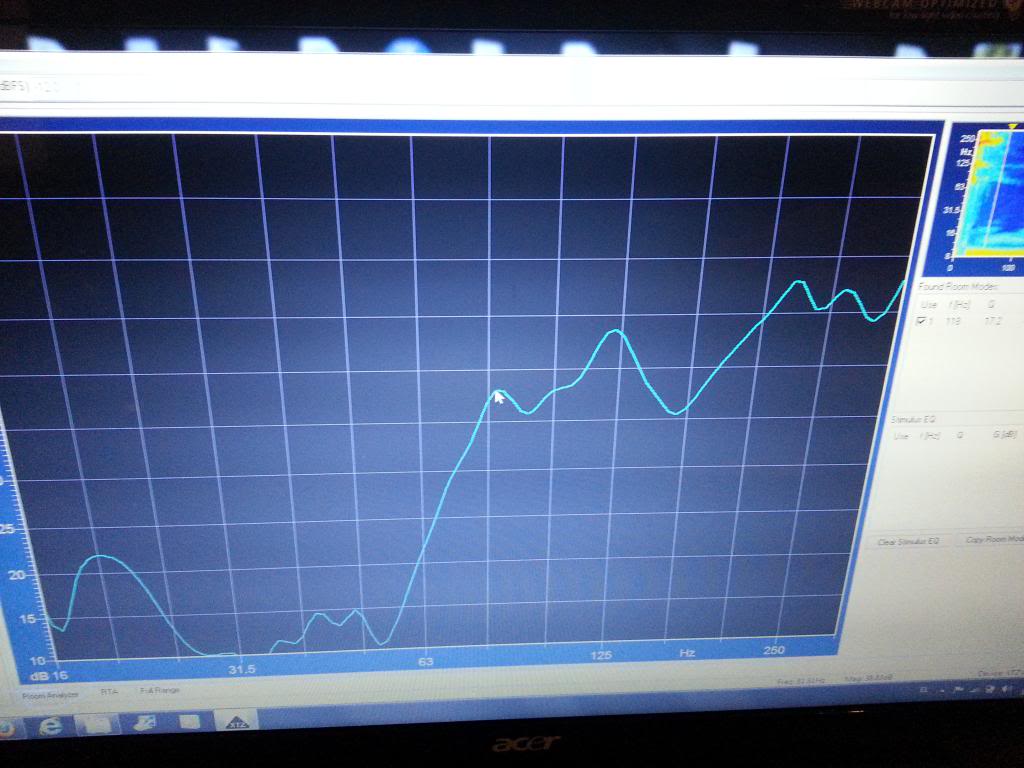

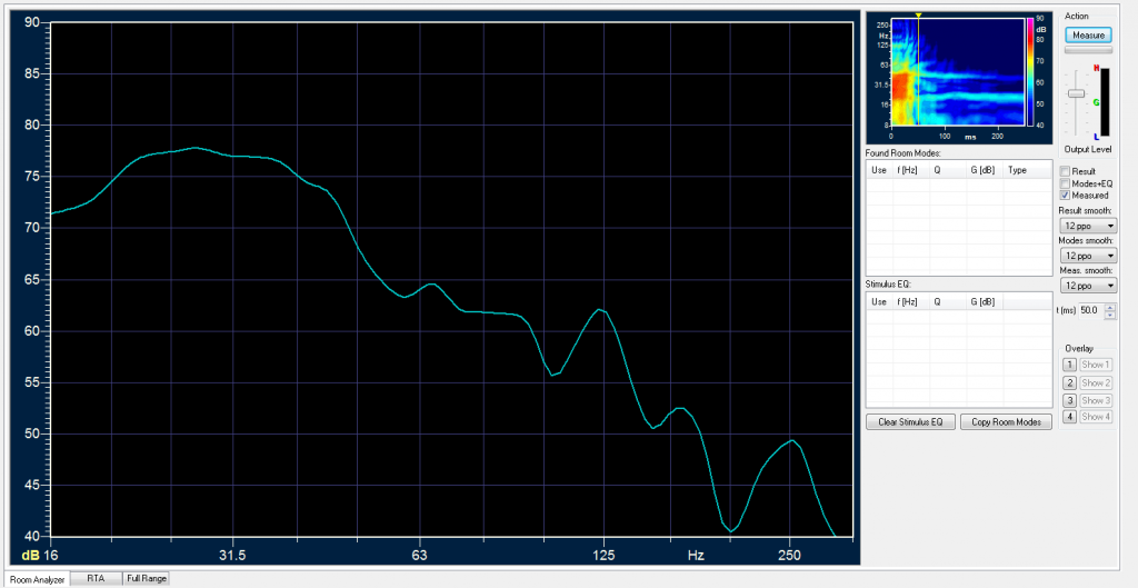

Άσχετο αλλά πολύ θα ήθελα να μετράγαμε την ακουστική του ξύλινου δωματίου. Για βάλτε καμία μέτρηση να δούμε πως συμπεριφέρεται, μικρόφωνο υπάρχει σωστά;
πανω ειναι το jbl

Thanks, αν και ομολογώ δεν καταλαβαίνω πολλά. Τα spectrograms που φαίνονται δεξιά ειναι τελείως διαφορετικά μεταξύ τους, δε θα έπρεπε γιατί εξαρτώνται κυρίως από το χώρο και όχι το μεγάφωνα. Έχεις μήπως καμία μέτρηση rt60; Βασικά αυτό που θέλω να καταλάβω ειναι αν το ξύλινο περίβλημα ειναι πιο απορροφητικό χαμηλά από κανονική τοιχοποιία.

το περιβλημα δουλευει σαν ενεργη μπασοπαγιδα (αν μπορω να το πω ετσι)
γενικα οτι παλλεται αποσβενει την ενεργεια (ποσοστιαια σε σχεσημε ενα χωρο απο μπετο)
αντι να την αποδιδει (σχεδον ατοφια ) στον χωρο οπως θα εκανε το μπετουδακι

και εγω προσπαθω ακομα να καταλαβω...
πιστευω το προβλημα ειναι και οτι δουλευει ως ενεργη μπασοπαγιδα αλλα ταυτοχρονα απο τις μικρες χαραμαδες που υπαρχουν φευγει το μπασο εξω.
στο διαμερισμα παλιοτερα με ενα tannoy ενιωθες οτι υπαρχει πιο πολυ μπασο στον χωρο.
το definitive πριν το παρω το καναμε δοκιμη στον νικου και ηθελε να ξεριζωσει τις γυψοσανιδες του.
