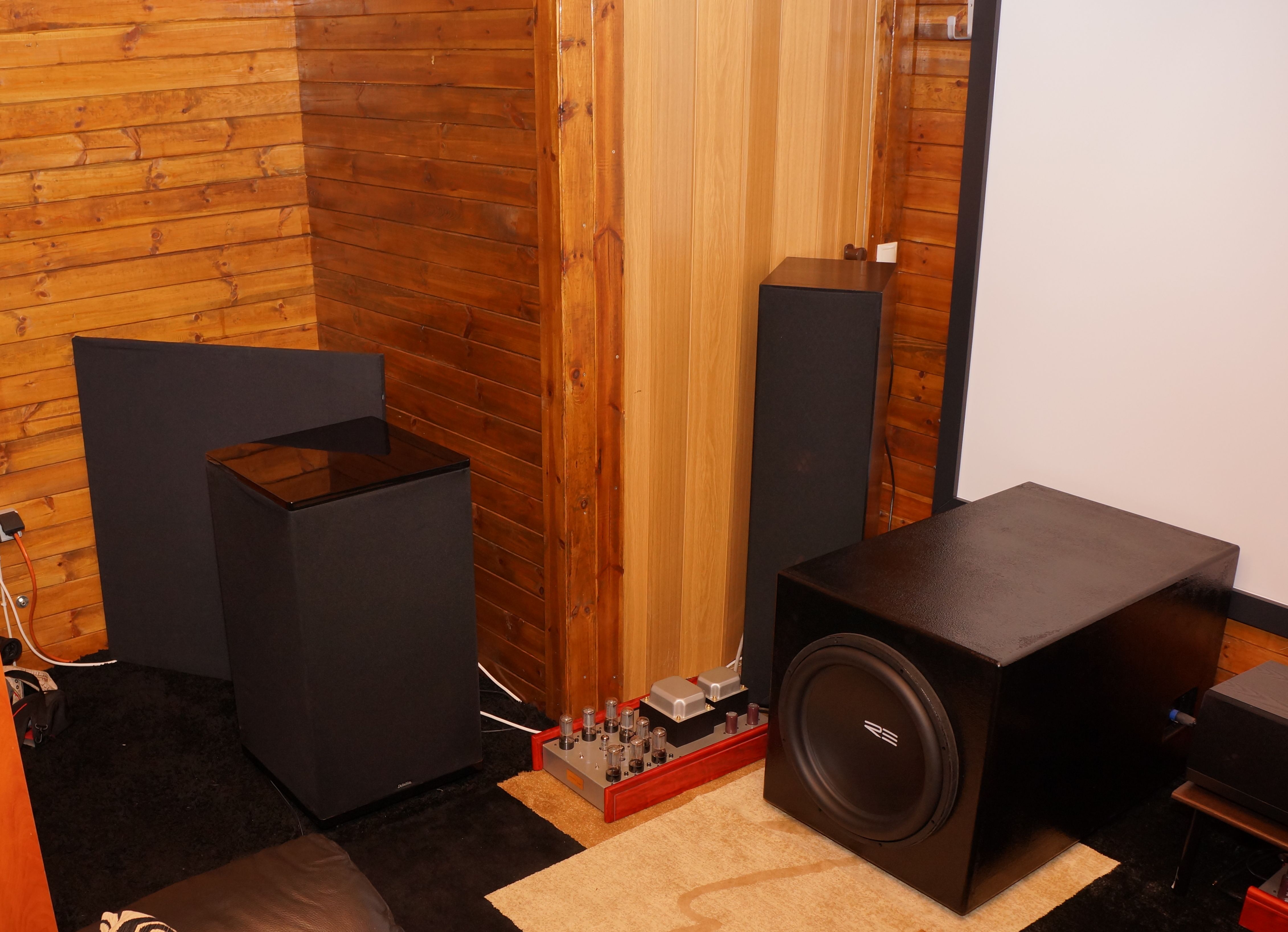

το Σαββατο εγινε δοκιμη με τον μαριο.
δοκιμασαμε το ενα καναλι του κλωνου με το jbl και το ηχειο μεταμορφωθηκε.
πιο δυνατο και σφιχτο μπασο.
αρα crown xls 1500 για subwoofer δεν κανει ή κανει για light καταστασεις.
αρα η θα χρησιμοποιησω το ενα καναλι του κλωνου για το jbl ή θα παρω τον behringer ep 4000 ή τον epx 4000
αλλα αυτο που μας παραξενεψε ειναι οτι με τον κλωνο τερματησαμε το jbl και δεν νοιωσαμε το χτυπημα στο στηθος που θα επρεπε.
τα db στα αυτια τα νοιωσαμε αλλα οχι το χτυπημα στο στηθος.
ή το ξυλινο σπιτακι ρουφαει τα χαμηλομεσαια ή τα rf7 επεμβαινουν με το jbl και εχω ακυρωσεις.

Να σου φέρω κι ένα Hypex 2Κ να δοκιμάσουμε με το JBL. Θα έχεις καλύτερο μπάσο χωρίς να χρειάζεται να τερματίζεις το γούφερ.
Θυμάμαι με τα ΧΤΖ Divine ένα κλικ από την απόλυτη σιγή που έβαζα τον προ, και είχα πλούσιο χαμηλό με παλμό. Μιλάμε για στάθμες ψιθύρου, κι όμως υπήρχε μπασάκι.
Πού θα πάει, θα σε ξεκολλήσω κάποια στιγμή από τους φτηνούς επαγγελματικούς τελικούς με τα τζούφια "χιλιάδες" watt!
Για τυχόν ακύρωση με τα RF7, εύκολο είναι να το διαπιστώσεις, κλείνοντας τους τελικούς τους και ακούγοντας μόνο το σαμπ.
Από κει κι έπειτα είναι θέμα χώρου.

Να ρωτήσω κάτι, με τι Q σχεδιάζετε τα subwoofer σας; Η δική μου εμπειρία είναι ότι μικρό Q (κάτω από 0.7) δε δίνει μεγάλο impact, τουλάχιστον σε τυπικές ηχογραφήσεις.

ο hypex οταν τον εφερες με το re παντως δεν με ενθουσιασε ...
E, πώς να σε ενθουσιάσει, αφού έχεις μάθει να τερματίζεις είτε γούφερ, είτε ενισχυτές! Αν δεν ξύσει το πηνίο ή αν δεν καεί ο τελικός δεν μπορείς. :p
Πέρα από το πείραγμα πάντως, τον έλεγχο των γούφερ που έχω δει με τα Hypex δεν τον έχω δει με άλλα ενισχυτικά. Για τo Re, αν το κριτήριο αξιολόγησής σου είναι καθαρά η ένταση, σου φέρνω και τα δύο 2K, ένα για κάθε πηνίο. Θα είναι και ιδανικό γι' αυτά, αφού το δικό σου Re είναι 2 x4Ω. Να τα πάμε μια κόντρα με τον κλώνο.
Για το JBL πάντως εγώ εννοούσα τώρα να δοκιμάσουμε, όπου ένα Hypex 2κ θα είναι υπεραρκετό. Και όχι μόνο λόγω watt. Θα δώσει γεμάτο μπάσο, χωρίς απαραίτητα να είναι τέρμα η ένταση. Είμαι σίγουρος ότι το μπάσο θα έχει περισσότερο όγκο από αυτό που δίνει ο Crown.

εαν ειναι 2χ4ohm πρεπη να συνδεθουν παραλληλα αλλιως θα πεση στα 1200watt στα 8ohm.

γιαννη αυτο με 2 ενισχυτες σε ενα woofer τεχνικος μου εχει πει να μην το δοκιμασω ποτε γιατι υπαρχει σοβαρη περιπτωση να στραβωσει ο κωνος.
το κανουν για ελαχιστο χρονο σε db drag.
οσο ομοιοι και να ειναι δυο ενισχυτες δεν ειναι ολοιδιοι ,ποτε δεν δινουν το ιδιο ρευμα καθε στιγμη.
για το jbl συμφωνω οτι ο hypex θα παιξει πολυ καλυτερα απο τον crown...

να του πεις οτι ο κωνος δεν στραβωνη ακομα και αν παιζης μονο με το ενα πηνιο και να μη λεει οτι του κατεβη.
43.889
79.845
Απ' τη μια πλευρά λειτουργεί το ένα πηνίο κι απ' την άλλη το άλλο; :D
για εξηγησε το μου να το καταλαβω.
αν παιζω με το ενα πηνιο τι θα γινει?
ετσι μου ειχε πει και υποτιθεται οτι κανει και εγκαταστασεις σε αυτοκινητα.:headbang:

γιαννη συμφωνω να κανουμε μια δοκιμη με 2 hypex στο re μου.

τιποτα δεν θα γινη.θα δεχεται τη μιση ισχυ και θα παιζη χαμηλοτερα.για πιο λογο να στραβωση ο κωνος αφου και τα δυο πηνια ειναι στο κεντρο του.
Just make sure the signal going to each coil is exactly the same, or the differences will cause distortion.
αυτο το βρηκα στο internet ισχυει τελικα ή οχι?

Γιατί ένας έγραψε κάπου ότι ήθελε να στείλει άλλα Hz στο ένα πηνίο με τον έναν τελικό και άλλα Hz στο άλλο πηνίο με τον άλλον τελικό. :D
