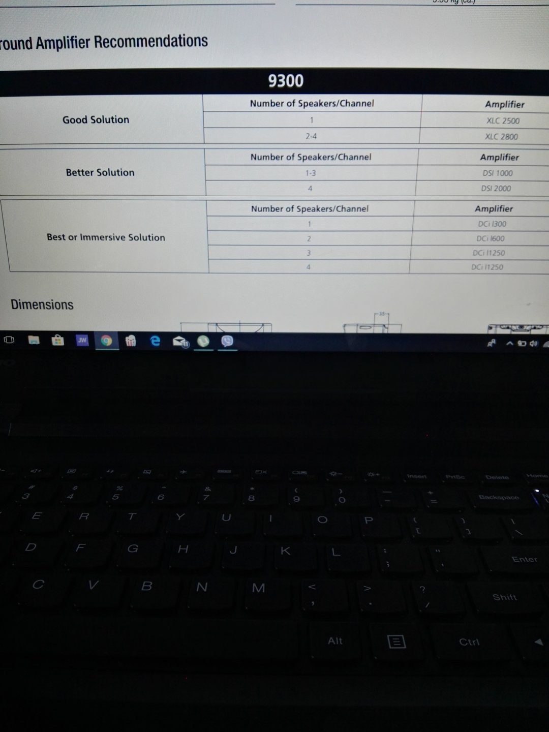

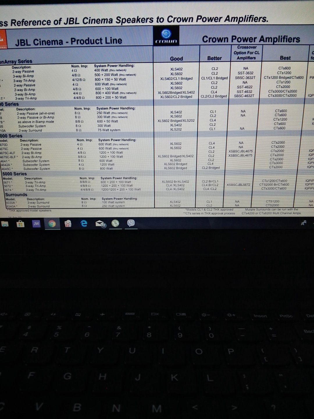

διαβασε λιγο την αποψη της lab gruppen για το damping factor
θα τα δοκιμασω και με τον κλωνο . τωρα τα εχω σε εναν inuke 6000 αλλα τα λαμπακια του δεν πολυαναβουν
Οι lab gruppen πολύ καλά μηχανάκια, θες να πας εκεί πήγαινε, αλλά inuke xls και μηχανάκια του κιλού δεν κάνουν, αν κάνεις δοκιμές θα δεις διαφορά, όπως και είδες την διαφορά με την λάμπα... η ίδια η jbl το λέει και όχι η crown η κάποια εταιρεία με ενισχυτές, και πρότεινει τελικούς για το καθε επιθυμητό αποτέλεσμα....
