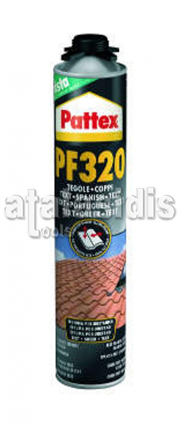

Χωρίς να είμαι ειδικός, ξέρω ότι υπάρχει αφρός πολυουραιθάνης χαμηλής διόγκωσης που κάνει αυτό που θες.

Τι θες να κανεις? ξυλινο δεν ειναι το σπιτακι? που κολλαει η γυψοσανιδα? γεμισματα οτι και εαν σκεφτεσε ...πες ομως τις θες γιατι δε σε συμφερει φιαλιδια , θες ενα δισ τετοια για να γεμισεις επιφανειες :D ακομη και εαν εχεις λεφτα δε θα βρεις τοσα φιαλιδια σε ολη την πολη :p υπαρχει λυση αλλα για λεγε...
το σπιτακι ειναι ξυλινο εξωτερικα , εσωτερικα εχει διπλη γυψοσανιδα με πετροβαμβακα 10cm.
απο μια ενταση και πανω αρχιζει η γυψοσανιδα συντονιζει και βρωμιζει ο χωρος.
σκεφτηκα οτι γεμιζοντας μεσα με πολυουρεθανη θα γινει πιο ακαμπτη ωστε να παλλεται λιγοτερο.

Χειροτερο θα γινει...καλο ειναι να παλλεται ελεγχομενα...ο συντονισμος ειναι απο τα στασιμα ,η διπλη γυψοσανιδα τα δημιουργει,αρα που ειναι οι διαρροες? νομιζα οτι ηταν μονο το ξυλινο αποσο θυμαμαι απο παλαιοτερες φωτο με ραμποτε?:idk: η διπλη ειναι αρκετα καλη μαζα μαζι με τον 10αρι πετροβαμβακα (100αρι?)οχι σαν το τουβλο, η μπετο που εχουν ποιο χαμηλο σημειο συντονισμου αρα και εγκλωβισμο περισσοτερων στασιμων, ο παλμος ειναι καλο για την μετατροπη σε θερμοτητα μεσω της αυτης κινησης ...(νομιζεις οτι βρωμιζει απο αυτο...για κλισε τις br τρυπες απο τα 4645 για αρχη πριν μπεις στα εξοδα και μιλαμε...:whistling:)
Εγω τη διπλη θα την εβαζα εξω τελευταια μια και προσφερει καλες ηχομονωτικες ιδιοτητες συνδιασμενες με πορωδες μονωτικο ..
Τελοςπαντων εαν γινει ποιο συμπαγη αρχισε να σκεφτεσε ποσο χωρο μεσα πρεπει να διαθεσεις για μπαςτραπς ....
Ασχετα με το τι λεω ,εαν επιμενεις να το ''μπετοσεις '' μπορει να απεθυθυνθεις σε μονωσεις ταρατσων, να παρεις προσφορες ή και σε κατασκευαστες ψυκτικων θαλαμων να σου εκχυσουν οση πολυουρεθανη θες και σε οτι πυκνοτητα επιθυμεις....:)
Παρε και μια μετρηση πριν και μετα εαν το επιχειρησεις παντως ...

Τι θα πει αυτό;
μπαινει και κατω απο κεραμυδια.
μεταμεσονυχτιες εκπομπες δεν βλεπεις που μοιραζουν λεφτα?

[DOUBLEPOST=1524578185][/DOUBLEPOST]τελικα να βαλω πολυουρεθανη ?
3.583
11.846
και κατι αλλο θελω να ρωτησω
γνωριζει καποιος αν υπαρχει καποιο υλικο (πολυουρεθανη ή κατι αλλο ) που να μπει μεσα στην γυψοσανιδα (χωρις να γκρεμισουμε , κανοντας τρυπες οπου θα στοκαριστουν μετα) για να γινει απο πισω πιο σφιχτη ωστε να γινει ενα σωμα με τον πισω τοιχο?
Ξέχασε το ! :eek:
Καταρχάς απ ότι διάβασα παραπάνω υπάρχει πετροβαμβακας 10εκ. ανάμεσα στις γυψοσανίδες. Αν το έκανες σωστά (δηλ σκεπτόμενος την οικονομία χώρου) τότε το κενό που τοποθετήθηκε ο πετροβαμβακας είναι τόσο όσο, δηλ 10 εκ. Επομένως αφενός δεν υπάρχει χώρος (αέρας) αφετέρου η λύση του αφρού δεν υπάρχει περίπτωση να κατανεμηθεί ομοιόμορφα και αντί να βελτιώσεις την τοιχοποιία σου (που τώρα έχει μετρήσιμα χαρακτηριστικά ,άρα και δεδομένη ιδιοσυχνοτητα ) θα την καταστρέψεις ηχητικά, αισθητικά και τελικά θα ξοδευτείς χωρίς να πετύχεις τπτ.
Συμπέρασμα μην το κανείς, δεν υπάρχει φθηνή λύση στο πρόβλημα σου !;)
