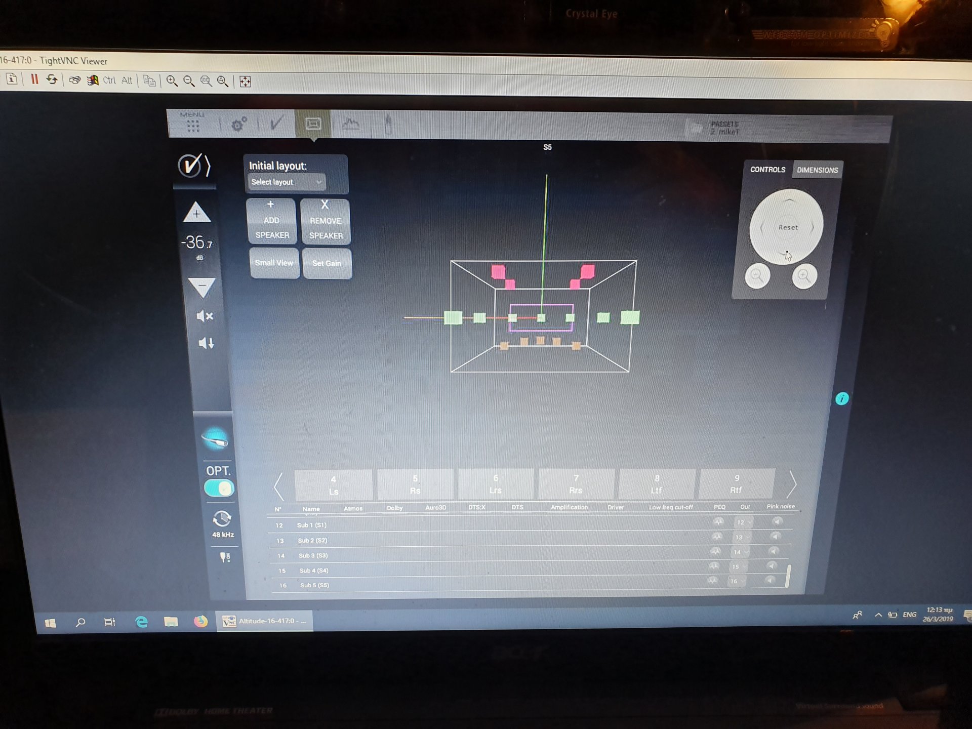

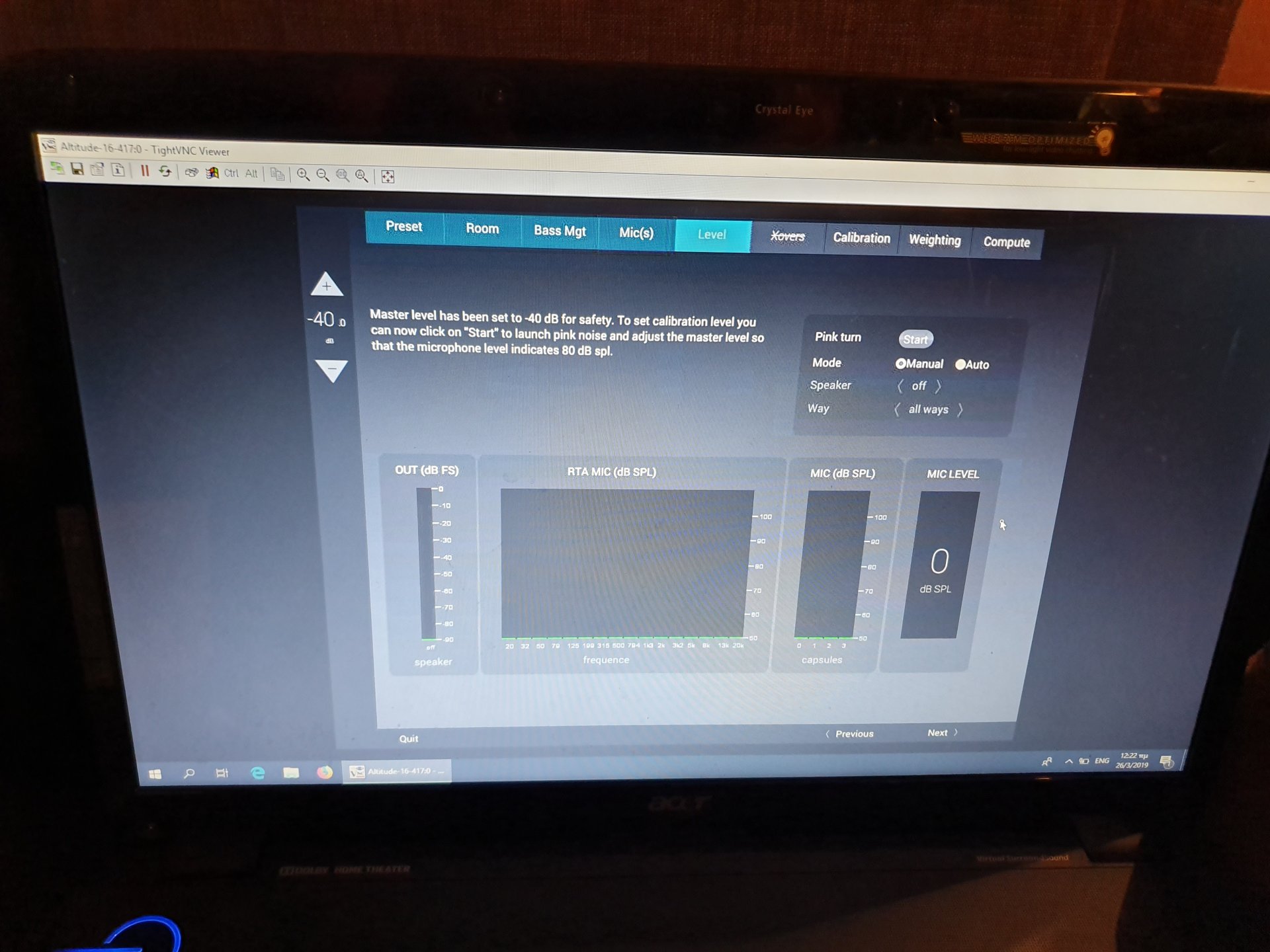

Πρωτα διαλεγεις το layout σου, βασει ποιου format εχεις διαλεξει τοποθετηση (dolby,dts,auro η trinnov). Βαζεις διαστασεις δωματιου και οθονης και ετσι ξεκιναει το wizard. Ξεκινας με layout 7.1.4 και προσθετεις sub.

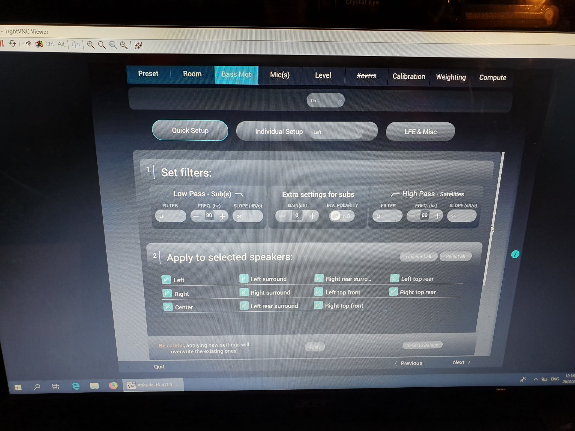

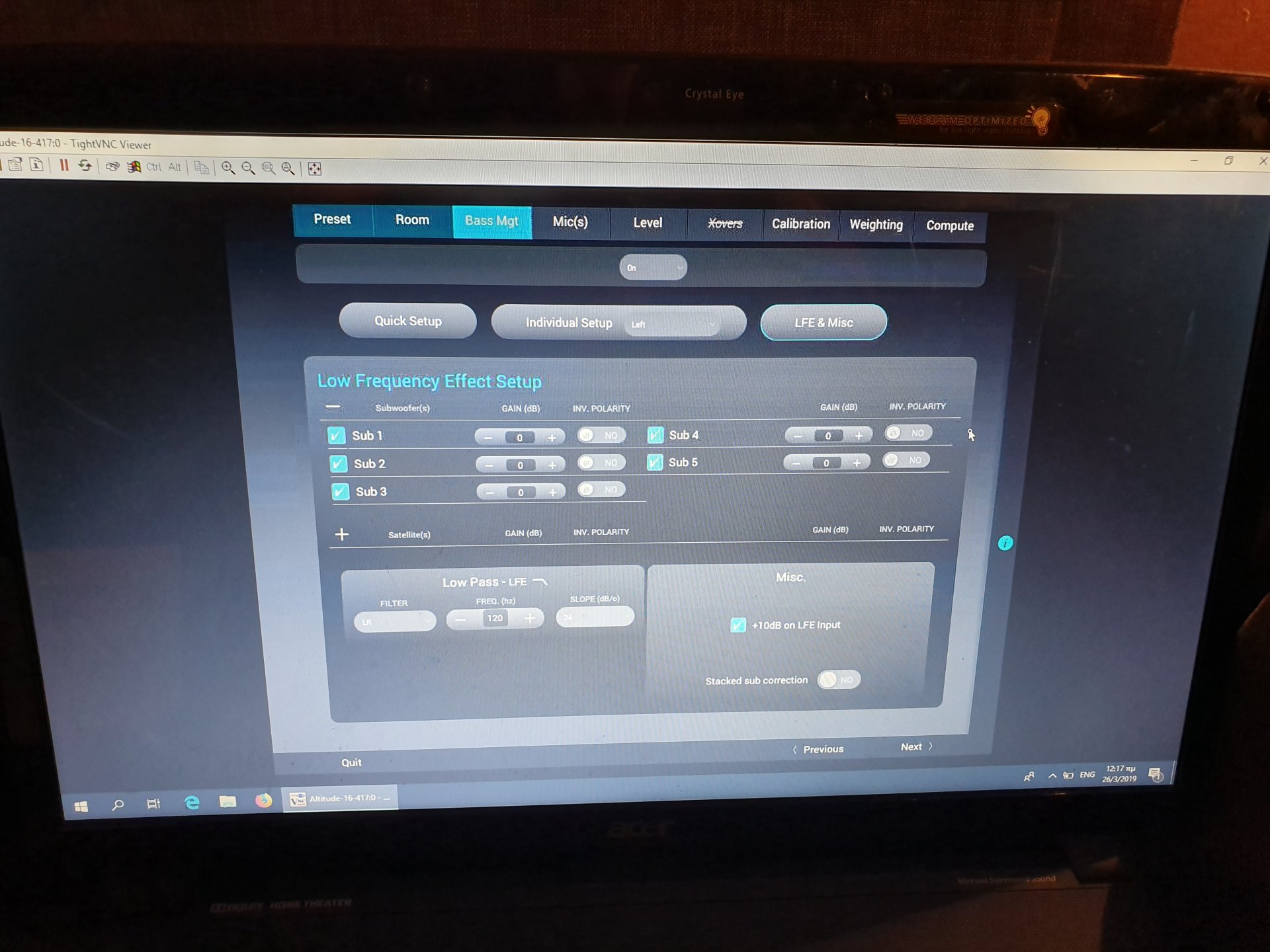

Μετα ειναι το bass management ( η απλη μορφη του)

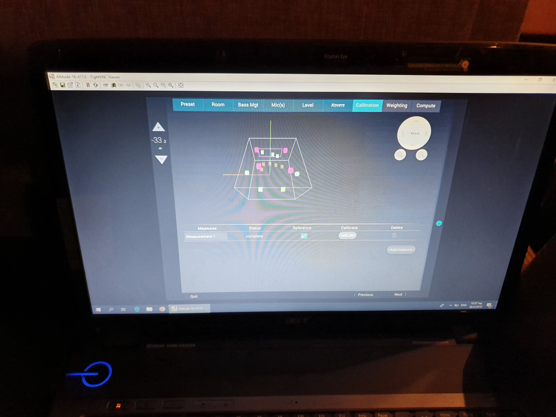

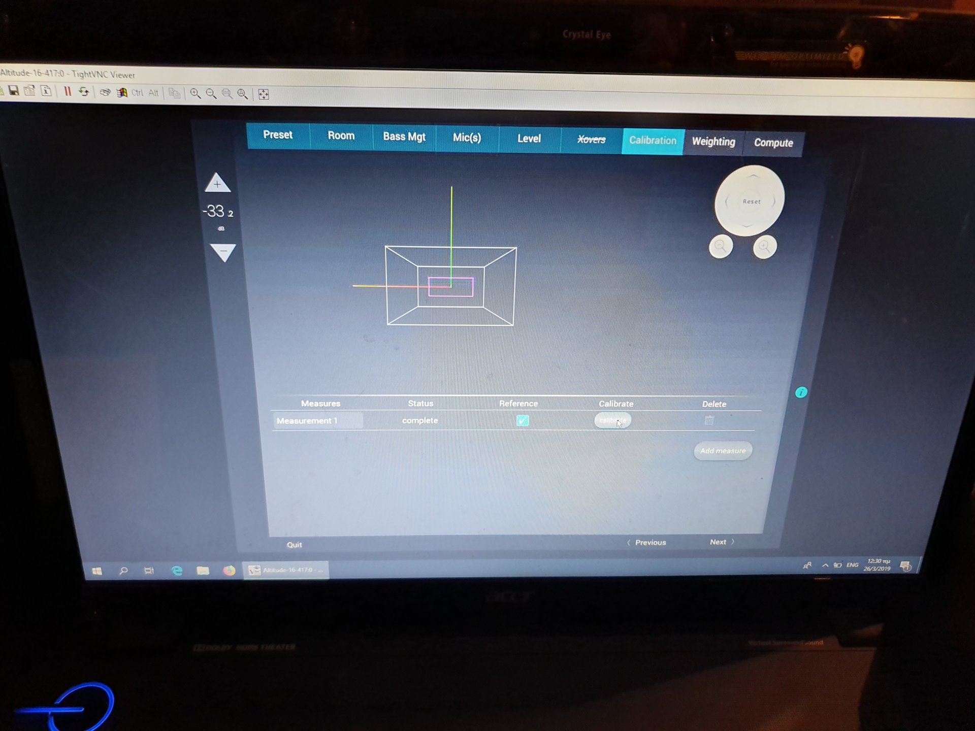

Αφου κανεις την πρωτη μετρηση σου βγαζει ποια ηχεια τα εχεις σωστα και ποια οχι ( τα atmos μου τα βγαζει κοκκινα).
Οταν τελειωσεις με τις μετρησεις βαζεις ποσοστα σπουδαιοτητας αναλογα την θεση που μετρησες.

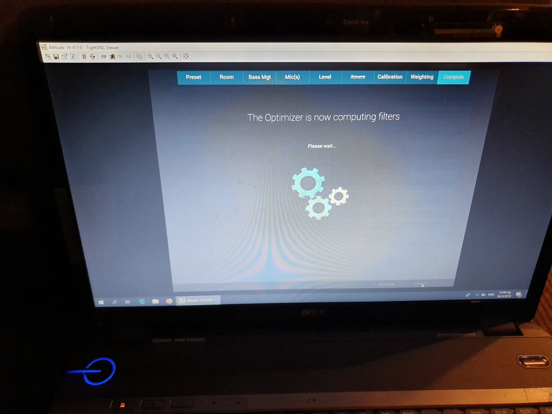

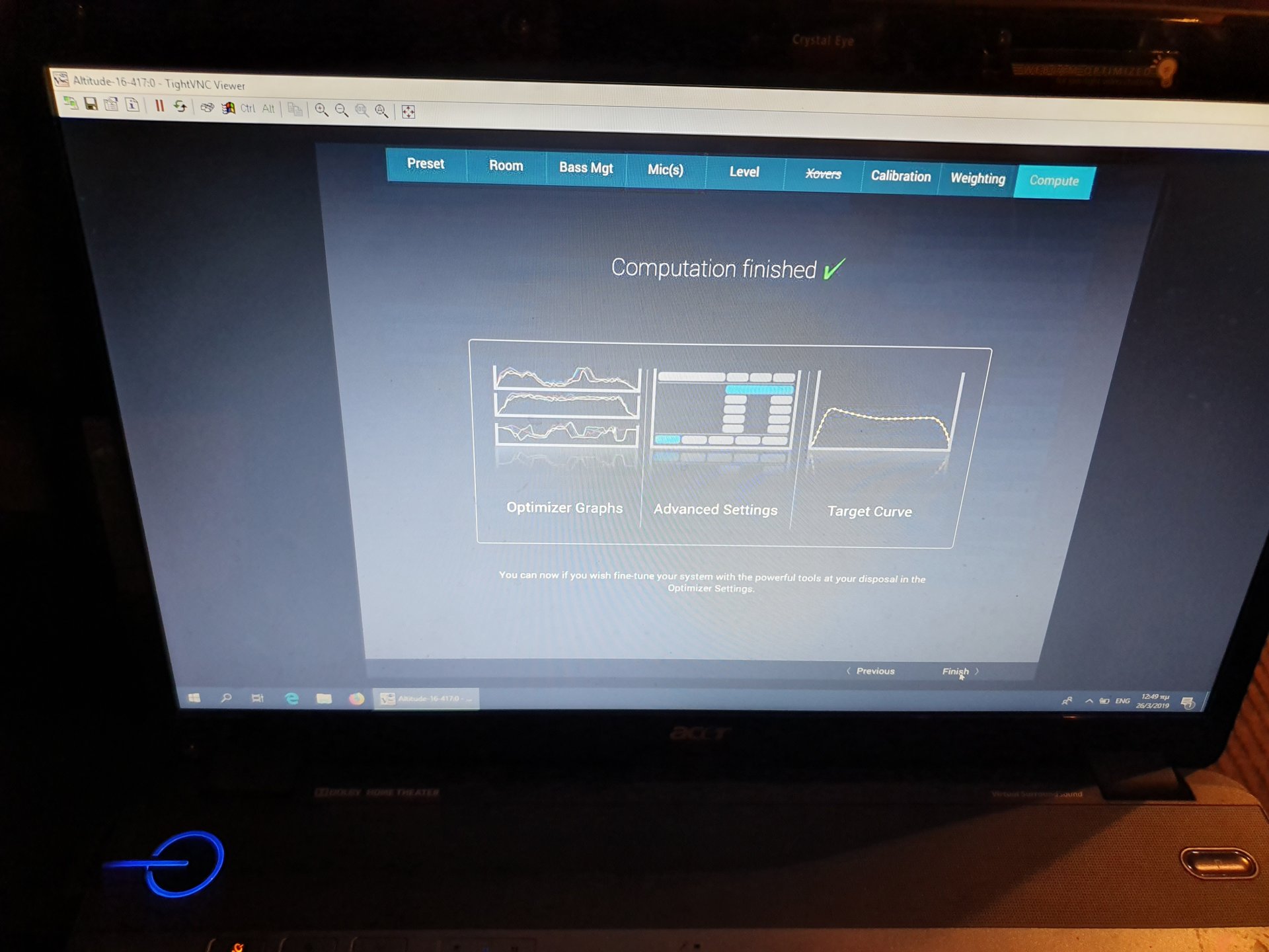

Μετα κανει τα δικα του και στο τελος σου λεει πως μπορεις να ασχολεισαι με τις ρυθμισεις μεχρι τα βαθια γεραματα.
