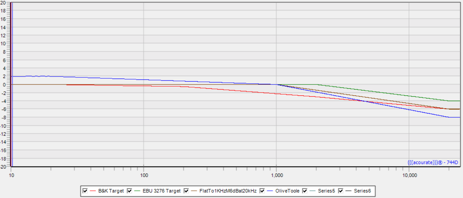

[DOUBLEPOST=1554126340][/DOUBLEPOST]Τες πα, μη με βάζετε να τα ξαναβάζω, καταντάει βαρετό το να μη τα έχετε μάθει ως τώρα αυτά τα ολίγα και βασικά:
Όπου είναι εμφανής η μεγαλύτερη προτεινόμενη πτώση στην μπλε γραμμούλα, που μετράει σύνολο 10 ντεσιμπελ από άκρη σε άκρη σε όλο το φάσμα, και αναλύεται σε 2 γραμμουλες, μια πτώση από 30 σε 1κ με εύρος 2 ντεσιμπέλ, και μια πτώση από 1κ σε 20κ με εύρος 8 ντεσιμπέλ.
Για τους μπασόβιους, η πρώτη γραμμούλα γίνεται 5-6 ντεσιμπέλ.
Αυτά.

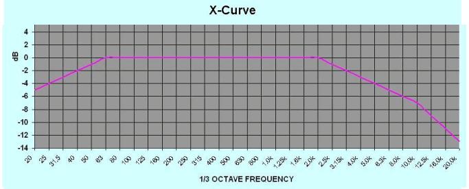

Μάλλον κάποια άλλη καμπύλη εννοείς.
Η x curve είναι αυτή:
Τα έχουμε γράψει και εδώ, αλλά δεν κρατάω λινκς.
Οπότε διάβασε αυτό που τα εξηγεί ωραία:
Whatever you do, do not, I repeat do not follow the X-curve for your home system.
https://www.audiosciencereview.com/...s/target-room-response-and-cinema-x-curve.10/
Αυτή την καμπύλη εννοώ Αλλά όχι τόσο πολύ,:o εως 5 db στα 16 khz απο εκεί κ πάνω δεν έχει νόημα, βέβαια καλο είναι να υπάρχει ο αέρας το φτερούγισμα τον πιο υψηλών κ ας Μην της ακούμε

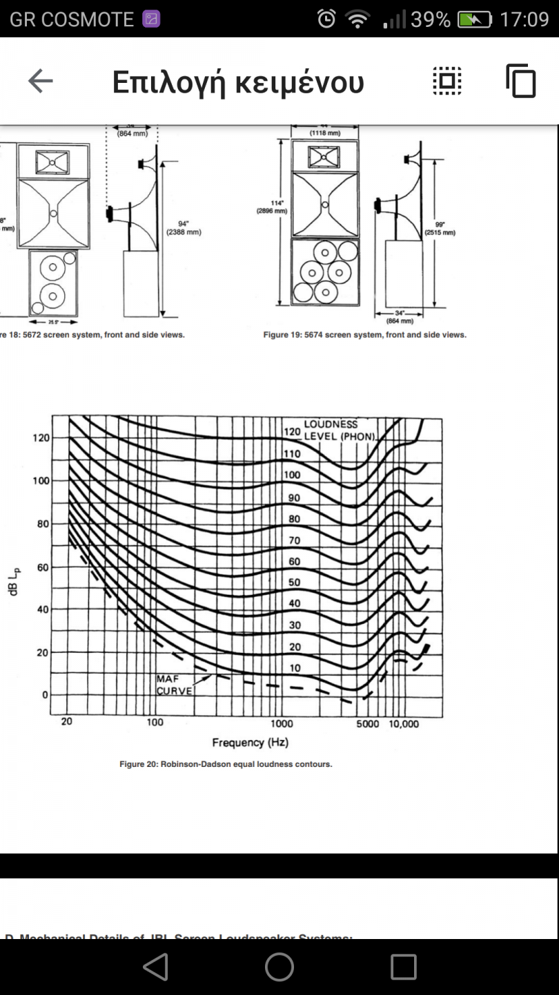

Απο 1kh κ πάνω ναι είμαι πολύ σύμφωνος να υπάρχει αυτή η πτώση, βέβαια αναλόγως το χώρο κ την ζωντάνια μεχρι πόσο πτώση άλλα για 30, 40 μέχρι 1 khz είπα ότι εχω διαβάσει και έχουν γράψει οι μηχανικοί της jbl

Βρε αδερφέ, τις γραμμές λάουντνες σου δείχνουν, καμπύλες ακουστότητας.
Άλλο αυτό, άλλο το ταργτάρ κερβ, άλλο το φίλτρο λάουντνες.
Οι Pioneer έτσι το ονόμαζαν (υπάρχει και στους σύγχρονους; ) αλλά ήταν πολύ ήπιο φίλτρο, σαν το HF± φίλτρο των ενεργών αλλά σε όλα τα ηχεία συγχρόνως.
Αφαιρούσαμε 0,5-1dB κι έστρωνε η τσιρίδα. :p

Πού διαφωνούμε δεν έχω καταλάβει.....:Dαυτό που λένε για τής 30, 40 πρέπει να είναι 15-20db πιο πανω για να είναι το ίδιο αντιληπτές δεν τσακωνομαστανε? :D:lolsign:
