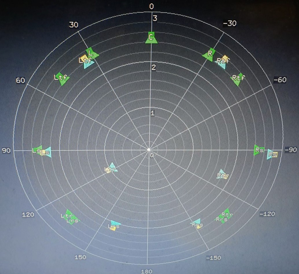

Εγώ έστησα πλέον την 7-άδα ακριβώς όπως τα πράσινα:
Δηλαδή πήγα τα πίσω (Lrs-Rrs) στις 135. (Τα είχα στις 150, ίσως 155).
Αυτή η κίνηση ήταν μια σημαντική αναβάθμιση του όλου του πακέτου του πίσω ήχου, κι έδωσε ένα σοβαρό μπουστ στο όλο άκουσμα. Πολύ περισσότερο από όσο πιθανώς "νομίζετε", κι από όσο περίμενα, ήταν μια έκπληξη ευχάριστη.
Όσοι επιθυμούν, ας το δοκιμάσουν.
Ανεξαρτήτως RT 60; Μπα, με κακό RT 60, όπως λέει κι ο σοκο-λατάκιας, άλλη ακουστική, δε βγαίνει άκρη.:(

Νομιζω και η Dolby έτσι ακριβως δεν το προτείνει ?
Ε, ναι, πάνω κάτω έτσι το βλέπω και στην Dolby, απλώς δεν είχα ξεκάθαρη εικόνα για τη γωνία των πίσω ηχείων, αλλά τώρα δεν έχει κανένα "παιχνίδι", ούτε "δοκιμές", αυτά τα έκαναν άλλοι για εμάς, τώρα υποχρεωτικά στήσιμο σύμφωνα με τις διατάξεις του τρίνοβ, αυτοί, ξέρουν.. ;)
