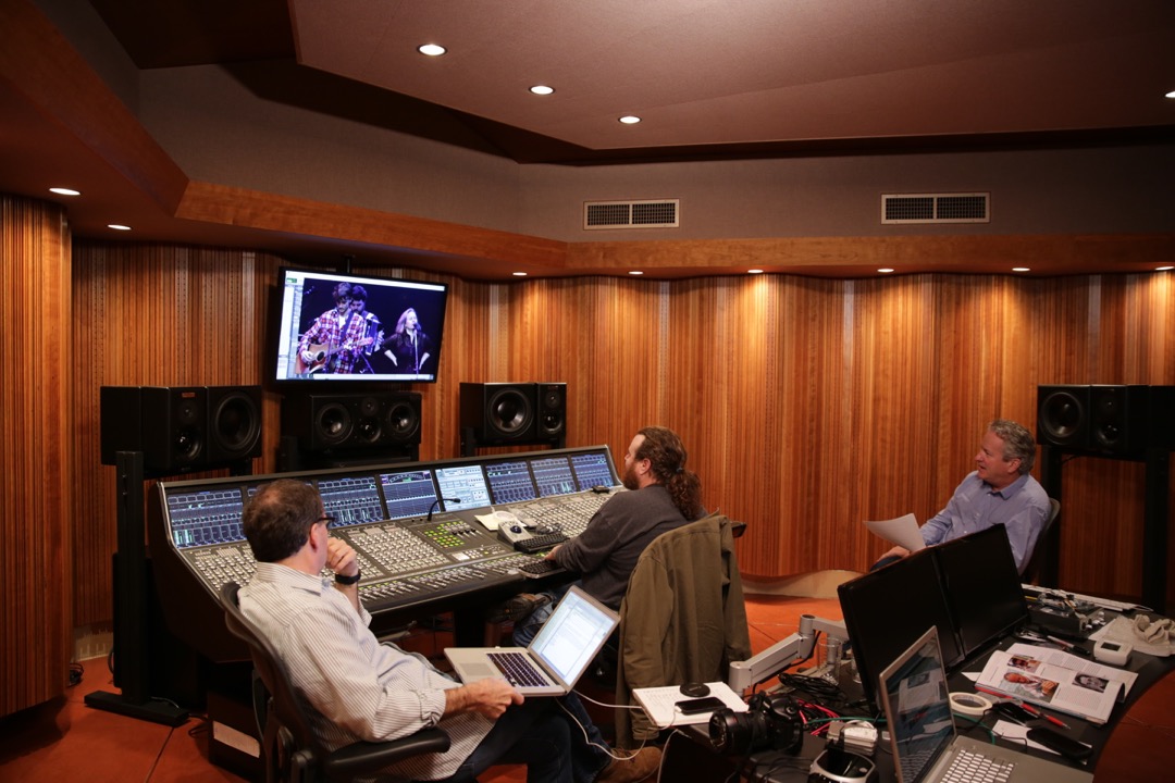

Τί εννοείς; Ίσες έχουν και τα 5 ηχεία από την (ευρεία) θέση των μηχανικών.
εκεί που κάθεται ο κοτσίδας μαστεράς τα surr φαίνεται να απέχουν αρκετά περισσότερο από τα LCR
ή είναι ιδέα μου?
ή είναι ιδέα μου?
Δεν είναι ιδέα σου, έτσι τον βόλεψε με την κονσόλα, σιγά μη κάτσει να σκάσει.. ;)

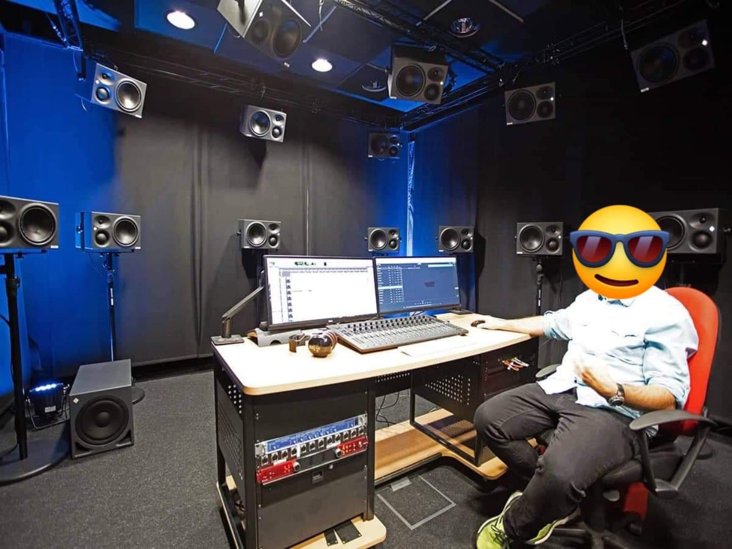

Εδώ κάθεται σωστά:
Αλλά τον κόβω για απόσταση ακρόασης άνω των 3μ.
Ενώ στο site της Neumann, αν πατήσεις πάνω στο data, θα δεις οτι δίνουν οι άνθρωποι μετρήσεις στα 2.3μ. και εκτιμώ πως δεν είναι διόλου τυχαίο το 2.3μ, ούτε στο site της Neumann, ούτε στο χώρο του γνωστού Δρ. Διαχύσιου μεσιέ ear αυτοπροσώπως εμουά εγώ.:p
Μα ακριβώς 2,3μ τα έχω. Στο δέκατο του χιλιοστού. :D
ΥΓ. Η λήψη είναι με υπερευρυγωνιο, που αλλοιώνει τη διάσταση του χώρου. Πιθανώς κι ο μεσιέ να τα έχει στα 2,3μ., τα 17 ντουζίνες 310 του..
ή είναι ιδέα μου?
Δεν είναι ιδέα σου αλλά, είπαμε, το στούντιο αυτό έχει φτιαχτεί με "ευρεία" θέση ακρόασης.
Βασικά δεν είναι mastering, δηλ.μονοθέσιο forumla 1. Είναι κάτι σαν SUV αλλά πολύ ακριβό;-)
