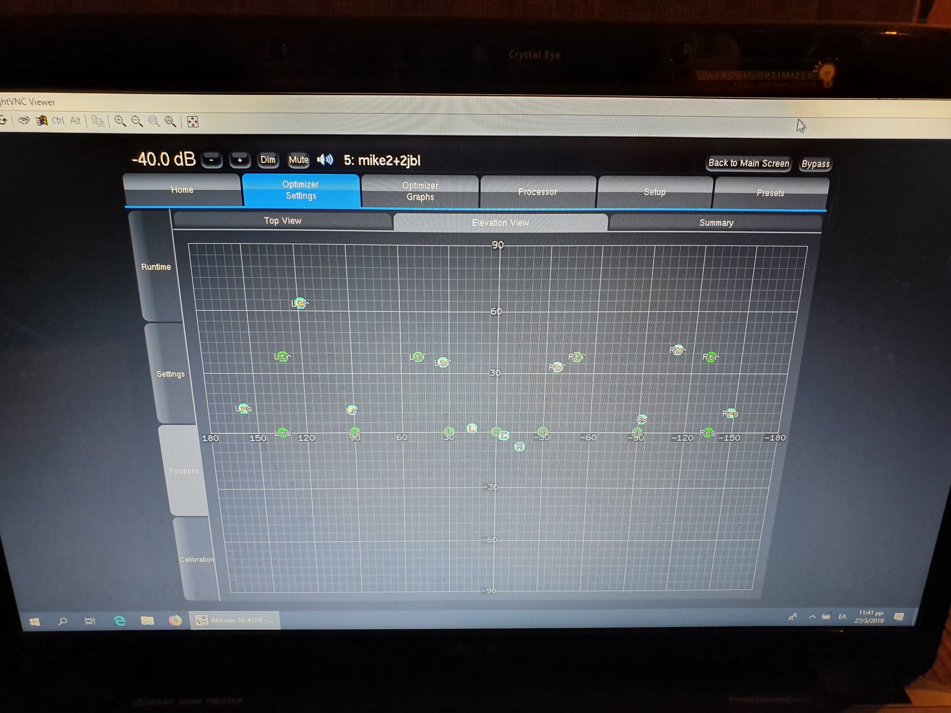

Πριν αρχίσεις να ξεβιδώνεις δες κατά πόσο αυτά που μετράει είναι σωστά.
Για παράδειγμα έχεις όντως διαφορά ύψους στην τοποθέτηση των L - R;
Επίσης γιατί δεν τα δείχνει στην κάτοψη τα L/R;
Από την πλάγια όψη (elevation) φαίνεται ότι ο trinnov δεν θεωρεί ότι το σωστό στήσιμο των πάνω ηχείων είναι αυτό που ισαπέχουν όλα από τη θέση ακρόασης. Τη μόνη συμμετρία που φαίνεται να κρατάει είναι ανά ζευγάρια, δηλαδή τα αριστερά να μη διαφέρουν από τα δεξιά. Αλλά όπως τα έχει είναι σαφώς τα μπροστά πάνω πιο κοντά από τα πίσω πάνω. Μιλάω για τα πράσινα. Για τα μπλε που έχει μετρήσει διατηρώ κάποιες επιφυλάξεις για την ακρίβεια της μέτρησης με χαρακτηριστικότερο παράδειγμα τα L/R που έγραψα παραπάνω, έχουν 10 μοίρες διαφορά ύψους μεταξύ τους.
Οταν έστηνα το δικό μου και τα έψαχνα τότε με τον Ζαπάντη είχαμε καταλήξει ότι η ιδανική διαφορά ύψους που χρειάζονται τα δύο επίπεδα είναι 40 μοίρες ώστε να υπάρχει σωστός διαχωρισμός των επιπέδων. Αυτό δείχνει να θέλει και εδώ ο trinnov (37.5 μοίρες βλέπω στο διάγραμμα του).
Η τοποθέτηση κατά όρο (και μην το μπερδεύουμε με την αναπαραγωγή κατά όρο) θα σου είναι σίγουρα πιο βολική για να δημιουργήσεις ένα νοητό θόλο με κέντρο το κεφάλι σου, στον οποίο θα εφάπτονται οι μπάφλες των ηχείων και θα μπορείς όσο το δυνατόν να τα έχεις να ισαπέχουν από το κέντρο. Οπως έχω ξαναγράψει η dolby το στήσιμο αυτό το έχει εντός των προδιαγραφών της και η δική μου εμπειρία δεν έχει εντοπίσει προβλήματα στην αναπαραγωγή του atmos (το πως βέβαια θα μπορούσε κάποιος να εντοπίσει προβλήματα είναι μια άλλη κουβέντα...).
Σε ότι αφορά το VoG δεν θα το συνιστούσα αν δεν έχεις ύψος ταβανιού πάνω από 3.5 μέτρα και να μπορείς να δημιουργήσεις αντίστοιχα ικανή γωνία διαχωρισμού με το κανάλι ύψους. Δεν έχει νόημα και υπό συνθήκες θα σου "τραβάει την προσοχή" αν είναι από πάνω σου. Το ίδιο συμβαίνει και με τα ατμός αν είναι πολύ κοντά σου (χαμηλό ταβάνι και μαζεμένα από πάνω σου, για αυτό και η dolby σε τέτοιες συνθήκες προτείνει τα dolby enabled ηχεία (που ακτινοβολούν πάνω και σου έρχεται έμμεσα ο ήχος) γιατί θεωρεί ότι έτσι επιτυγχάνεται καλύτερη αίσθηση immersiveness.

Τα LR δεν τα βγαζει ιδιο υψος γιατι μου ξεφυγε το level allignment των μικροφωνων αρα και οι υπολοιπες μοιρες σιγουρα εχουν διαφορα απο τις πραγματικες.
Πρεπει να βρω μικρο αλφαδι που να μπαινει πανω στο μικροφωνο και να ξανακανω μετρησεις.
Το αναφερει στο manual αλλα το εκανα με το ματι και μου ξεφυγε λιγο .
