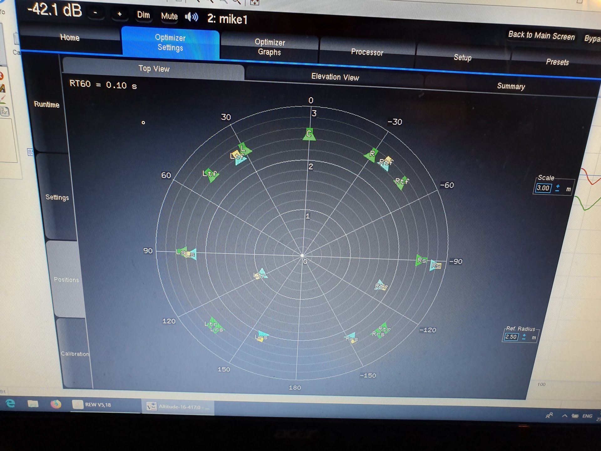

Εδω ειναι η οθονη του remapping
Πρασινα ειναι εκει που πρεπει να βρισκονται , γαλαζια ειναι εκει που τα εχω και τα μεταφερει στις πρασινες θεσεις

Αυτό είναι το σενάριο για άτμος;
Πολύ μπροστά φέρνει τα πίσω ηχεία, ε;
Ναι του ατμος.
Γιατι Κωστα τα φερνει μπροστα?
[DOUBLEPOST=1553705685][/DOUBLEPOST]Ποιο πισω και ποιο ανοιχτα τα θελει
[DOUBLEPOST=1553705722][/DOUBLEPOST]Ολα τα θελει στον ιδιο κυκλο δηλ ιδια αποσταση απο την θεση ακροασης
σχεδόν auro:whistling::p
Ναι του ατμος.
Αυτό το λέω εδώ και χρόνια, μη μου το λες για νέο! Χαχαχαχαχα
Ρε συ, το Lrs (& Rrs) το βάζει στις 135 μοίρες χονδρικά, δηλαδή στον κύκλο έρχεται πιο μπροστά σε σχέση με τις 150 μοίρες, που είναι "απέναντι" από τα μεϊν.
Νταξ. Καλά που δε κάρφωσα μόνιμα τα πίσω. :D
60.946
147.810
Εγώ τα πίσω τα είχα να σταθεροποιηθούν στις 150 μοίρες και τα δύο (όπως είχες το δεξί πίσω), φυσικά σε ίδια απόσταση ακρόασης με όλα τα υπόλοιπα.
Να μια αλλαγή που χρειάζεται να κάνω, να τα πάω στις 135 μοίρες. Εύκολο, βολεύει κιόλας. ;)
Τα υπόλοιπα τα έχω όπως τα λέει, δε θα κουνηθούν ούτε χιλιοστό.
Αν μπορείς να τους αλλάξεις φυσική θέση ώστε να μη χρειάζεται διόρθωση, κάντο. ;)
Και εγω εβαλα τα ατμος στην ιδια ευθεια με τα left right αλλα τα θελει πιο ανοιχτα
Εκτος απο το left back και left back atmos τα υπολοιπα μπορω ακριβως
Υποθέτω πως δεν έχεις αρκετό ύψος για την σωστή θέση των άτμος.
Θέλει την ίδια απόσταση ακρόασης και για τα άτμος, οπότε η αποτύπωση σε 2D βγαίνει έτσι.
Έχει καμία 3D αποτύπωση ύψους για όλα; Έχει. Για δώσε πόνο...
[DOUBLEPOST=1553707584][/DOUBLEPOST]
Σε ποιο post του μπούτια αναφέρεσαι;
Όλα. Ξεκίνα.
Με sonar μοιάζει, η πολεμική μηχανή τώρα ετοιμάζεται..:p

Τα πάνω ηχεία πρέπει να έχουν ύψος από το έδαφος (για το ακουστικό κέντρο του ηχείου μιλάμε) τουλάχιστον διπλάσιο του ύψους των υπολοίπων ηχείων, και τα υπόλοιπα ηχεία περίπου στο 1.2μ, άρα στα 2,4μ τουλάχιστον.
Ταυτόχρονα πρέπει να έχουν ίδια απόσταση ακρόασης.
Αν το ύψος δεν αρκεί, βγαίνουν πιο έξω, με όριο της μεταξύ τους απόστασης το 0.7 της απόστασης των απέναντι σαραουντ (Ls-Rs) που ισούται με το διπλάσιο της απόστασης ακρόασης, άρα απέχουν μεταξύ τους το πολύ 1,4 φορές την απόσταση ακρόασης.
Αν έχεις το απαιτούμενο ύψος, τότε απέχουν μεταξύ τους όσο είναι και η απόσταση ακρόασης, δηλαδή άλλο ένα ισόπλευρο τρίγωνο.
Γι'αυτό ο "κανόνας" του να μπαίνουν τα άτμος στην ευθεία των κυρίως ηχείων, δεν ισχύει πάντα, δηλαδή όταν δε φτάνει το ύψος.

Δεν υπάρχει κάποιο εύρος αποδεκτής τοποθέτησης;
Θα ήθελα αν μπορούσα να βάλω τα ατμος σε θέση που να πλησιάζει την τοποθέτηση οοορο. Για να ακούω την δικαναλη μουσική με οοροματικ απμιξ.

Δεν υπάρχει κάποιο εύρος αποδέκτης τοποθέτησης;
Το σημαντικότερο στοιχείο δεν νομίζω να είναι άλλο από την σταθερή απόσταση ακρόασης σε όλα τα ηχεία.
Τα κανάλια του άτμος έχουν ελαστικότητα στην τοποθέτηση τόσο πολύ, ώστε να μπορείς να επιτύχεις ακριβώς αυτό, την απόσταση ακρόασης. ;)
Πρόσεξε: ελαστικότητα στη γωνία, στο ύψος (2-3*ύψος δορυφόρων), στην μεταξύ τους απόσταση (1-1,4 απόσταση ακρόασης). Όλα, για να πετύχεις την σταθερή απόσταση ακρόασης σε όλα τα ηχεία.
Αυτό νομίζω πως είναι ο πιο καθοριστικός παράγοντας ακρόασης.
Όποιος νομίζει το αντίθετο, ας προσπαθήσει να ακούσει δικάναλο με διαφορετική απόσταση ακρόασης του κάθε ηχείου. :p
Αν αυξησεις- μειωσεις την ενταση και το delay του ηχειου γιατι να μη γινεται; Δε νομιζω να εχει πολυ διαφορα απο το μεσο οικακο χωρο ακροασεων οπου το ενα ηχειο ειναι στη γωνια και το αλλο στη μεση του τοιχου ενω τα πλαινα ορια ειναι οπου να ναι και οτι να ναι.
Σωστά,αλλα στον χώρο δεν είναι σίγουρα αυτή η θέση που δείχνει στο πρόγραμμα.
Δείχνει την σωστή απόσταση,αλλά λόγο της διαφοράς ύψους κανονικά θα έπρεπε να τα δείχνει ποιο κοντά.

Πάτα σε εκείνο το tab που λέει elevation view και δείξε μας.
Χωρίς την τρίτη διάσταση δεν μπορείτε να ξέρετε ποια είναι η απόσταση του κάθε ηχείου από την mlp.
