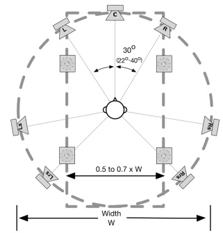

Υ.Γ. Εντάξει...στα άτμος υπάρχει μια ελαστικότητα στην τοποθέτηση
ούτε η dolby έχει βγάλει ένα user friendly σχεδιάγραμμα της προκοπής...κακά τα ψέματα....γιατί η τοποθέτηση των atmos έχει να κάνει με παράγοντες χώρου και ηχείου
από τη μία βλέπεις αυτό
που έναν άπειρο χρήστη συνήθως τον μπερδεύει....
άλλες φορές μη δίνοντας σημασία στις μοίρες...
αλλες θεωρώντας σωστό τα μπροστινά να απέχουν όσο το Καστελόριζο από τα Γιάννενα...
άλλες φορές όλα μαζί....ή και ακόμα να προσπαθεί να τα βάλει όλα φωτοτυπία
μετά βλέπεις αυτό με τα μπακ άτμος στην ίδια ευθεία των back sur και ψαρώνεις με τον πολλαπλασιασμό...
ίσως πετύχεις και ένα τέτοιο TRON style με τα άτμος οριακά εντός και εκτός του circle of trust
το συμπέρασμα για μένα είναι ότι σε ένα τέτοιο εργαλείο (trinnov) όπως και να τα βάλεις...θα στα σιάξει...:)
