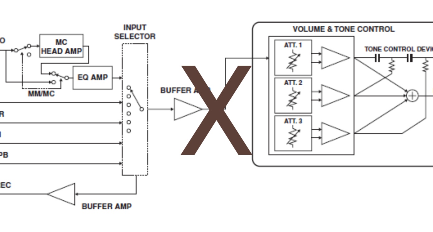

Νομίζω ότι δεν μπορείς να το κάνεις. Ο λόγος είναι ότι για να παίξει το main in, θα πρέπει να το επιλέξεις από το πάνελ μπροστά. Άρα δεν θα μπορείς να έχεις άλλη επιλογή στο Input.
Μάλλον έχεις δίκιο σ'αυτό. :(
[DOUBLEPOST=1491908558][/DOUBLEPOST]
Εκεί που λέει main direct έχει προφανώς τζαμπερακια εσωτερικά, αυτά που φαίνονται σα διακόπτες.
Άνοιξε να τα βρεις.
Αν τα αφαιρέσεις, δε θα παίζει, εκτός κι αν συνδέσεις με ένα εξωτερικό καλώδιο τα δύο ζεύγη βυσμάτων
Σε αυτή την περίπτωση θα δουλέψει το όλο εγχείρημα με το DSP και τα 2 σαμπ?
Ναι, αλλά όχι σωστά.
Δηλαδή θα δουλέψει σωστά, μόνο σε τέρμα τα γκάζια.
Θες να σου εξηγήσω το γιατί;
59.675
146.043
θα με πιστέψεις;
Όχι.:p:D
Εκεί που έβαλα το Χ πρέπει να εισέλθει το μίνι ντιεσπι, με υποχρέωση να φτιάξεις άλλο ένα μπαφερ. Αλλιώς, πριν το μπαφερ, αλλά δε ξέρω το φόνο στειτζ αν αντέχει καλωδίωση, δε δείχνει πως υλοποιείται σ'αυτό το σχεδιάγραμμα.
Μπορεί να γίνει εύκολα αυτό, από κάποιον που πιάνουν λίγο τα χέρια του, δηλαδή που είναι σε επίπεδο τεχνικού να μπορεί να δέσει τα κορδόνια του.
Μόνος σου, μπορείς να συνδέσεις το μίνι ντιεσπι μόνο ανάμεσα στο CD player και στον γιαμαχα.
Το μπαφερ είναι προφανώς ένα οπ αμπ με 3 αντιστάσεις και δύο πυκνωτές, συνολικό κόστος τλια ευλώ. Απλή αντιγραφή του υπάρχοντος, τροφοδοσία από την ήδη υπάρχουσα. Πιο απλά, δε γίνεται.. επίπεδο ευκολίας υπό το μηδέν.
Άνοιξε να τα βρεις.
Αν τα αφαιρέσεις, δε θα παίζει, εκτός κι αν συνδέσεις με ένα εξωτερικό καλώδιο τα δύο ζεύγη βυσμάτων.
Θα περίμενα να έχει κουμπί στην πρόσοψη main direct ή κάποιο επιλογέα, που αν το πατήσεις ή το επιλέξεις, να μη παίζει από τα ηχεία, εκτός κι αν συνδέσεις με καλώδια τα πίσω ερσεά.
Αν τα αφαιρέσει γιατί δεν θα παίξει το σύνολο;
Θα πάρει είσοδο το dsp από τον Yamaha και θα βγάλει 4 εξόδους.
Εξοδος 1 και 2 θα ξαναμπούν στον Yamaha για τα ηχεία και έξοδοι 3 - 4 θα πάνε στα σαμπ .
Volume από τον Yamaha.
Λάθος κάνω;
Ακαρλ ξέχασες το μικρόφωνο +100€
Αυτό με το τέρμα volume που λέει ο Κώστας δεν το κατάλαβα αλλά τεσπα , μπορεί να αφήσει τον Yamaha τέρμα και να χρησιμοποιήσει το volume του dsp

Όσο το σκέφτομαι αυτή η λύση δεν παίζει. :(
Αυτή είναι η καλύτερη λύση, άσε να δούμε τι θα απαντήσει ο Κωστας ear , μήπως δεν υπολόγισε ότι το dsp έχει volume control και βλέπουμε.
Μόνο αυτό δεν έχει πρόβλημα.
Φυσικά και η χρήση του μίνι ντιεσπι μόνο σε μία πηγή, το CD, και μετά στον γιαμαχα.
Όλες οι υπόλοιπες λύσεις, έχουν διάφορα θέματα, κυρίως θορύβων και δυναμικού εύρους, και δε θα τις πρότεινα ούτε για "δοκιμή".
Το μίνι ντιεσπι δεν πρέπει να συνδέεται στην έξοδο προενισχυτή.
Οφείλει να παίρνει στην είσοδό του σήμα line level χωρίς καμία απολύτως μείωση στάθμης, σε φουλ λεβελ, και ιδανικά ψηφιακό.
Οκ?
Οκ?
Αυτό λέω βρε, να αφήσει τον προYamaha τέρμα και να έχει volume control από το dsp. Απλός δεν θα πάρει ψηφιακό σήμα (προυπόθεση τα τσαμπερς για να σπάσει σε προ και τελικό ο Yamaha).
Αλλιώς αν γίνεται να βγάλει τελείως off τον προ του Yamaha και να βάλει μόνο το dsp για προ, μετά έξοδο στον Yamaha - τελικό και στα sub.
Ούτε έτσι;

MiniDSP DDRC-24 σε χρέη προ και φόνο
Σε χρέη προ και ντακ, οκ. Φόνο δε ξέρω αν δουλεύει, δες το μανιουαλ. Ιδέαν δεν έχω τι δυνατότητες έχει. ;)
Ναι, το είδα και πριν, και απάντησα γενικά:
Μόνο αυτό δεν έχει πρόβλημα. (Το Χ στην εικόνα)
Οπότε, έχω απαντήσει ήδη σε αυτό που πρότεινες.
Είναι δυο ενεργοί προενισχυτες σε σειρά, ο ένας με τέρμα το βολιουμ, χωρίς να ξέρεις τι κέρδος έχει. Τες πα, το σενάριο μπάζει.. γενικά. Νομίζω ότι δε ξέρω πολλούς να συνδέουν 2 προ σε σειρά.. :)

Για τα μακριά καλώδια διασύνδεσης ηχείων, δε θα τη βγάλεις με ερσεά. Και μη το δοκιμάσεις καν. ;)
Οπότε θα χρειαστεί κι ένα di-box 4-καναλο, να παίρνει ερσεά και να δίνει εξελάρ, το οποίο θα μπεί αμέσως μετά το μίνι ντιεσπι, με 4 κοντά καλώδια ερσεά. Μετά με εξελάρ, δώσε κι ένα χιλιόμετρο καλώδιο, κανένα πρόβλημα. :)
