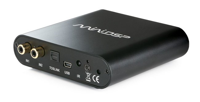

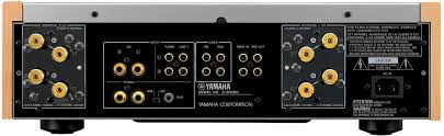

1) Εξακολουθώ να χρησιμοποιώ τον Γιαμάχα ΑΣ-1000 επειδή έχει πρε-άουτ και μέϊν-ιν:

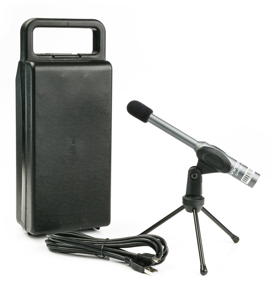

2) Μεταξύ του πρε-άουτ και μέϊν-ιν παρεμβάλλω αυτό (περίπου 260€) :
μαζί με αυτό:

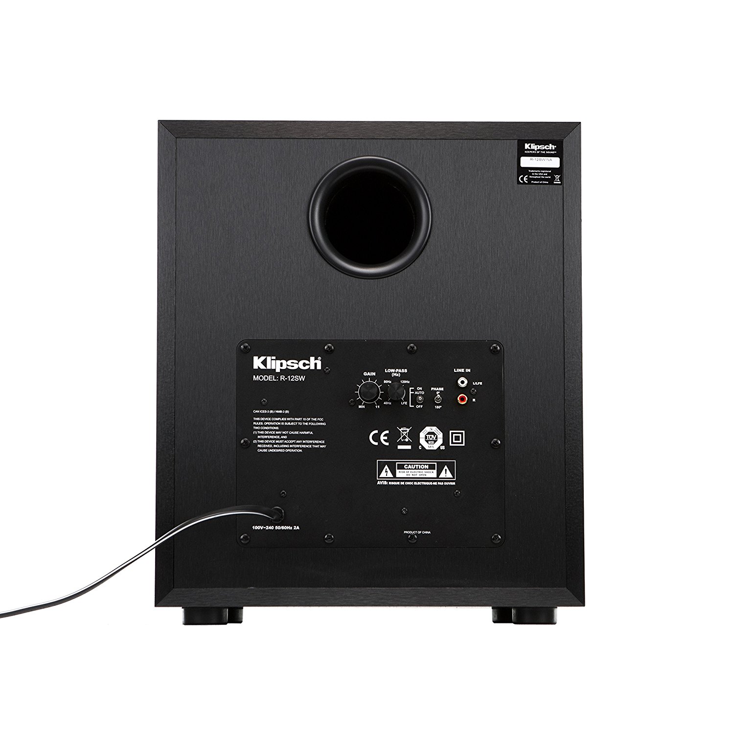

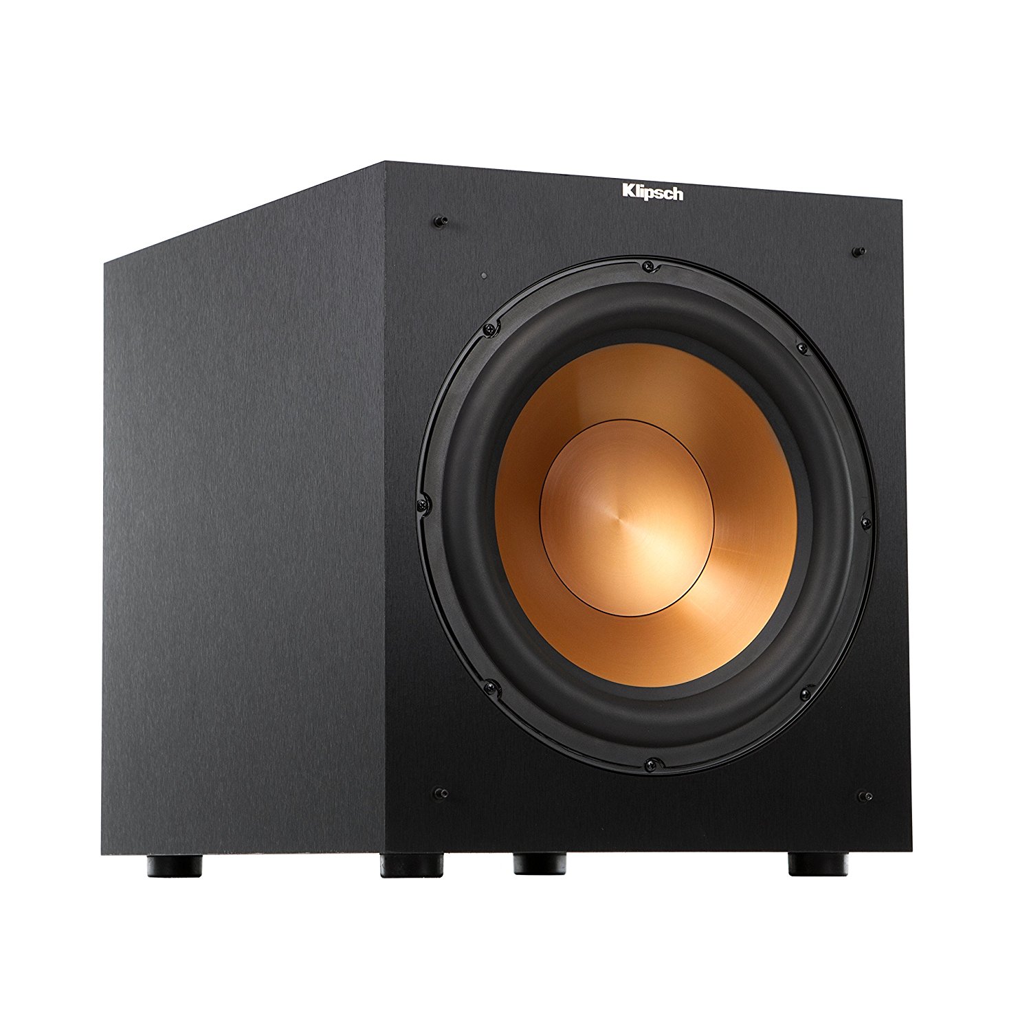

4) Προσθέτω δυο τέτοια με κόστος 535 € (αμφότερα, παραδοτέα στο σπίτι μου):
Έχουμε και λέμε:
α) το μινιντιεσπί με μικρόφωνο = 260 €
β) τα δυο Klipsch R-12SW = 535 €
Τόταλ = 795 € συν δυο τρίμετρα ιντερκοννέκτ (30-40 €?) είμαστε κάτω από 850 €.

α) Θα δουλέψει η ιδέα; Δηλ. οι συνδέσεις κλπ. βγάζουν νόημα και το βόλιουμ κοντρόλ του Γιαμάχα θα ελένχει και τα δυο σαμπγούφερ; :idk::confused:

Επίσης δεν νομίζω ότι θα έχεις ρύθμιση της έντασης από τον ενισχυτή αλλά από αυτό που θα βάλεις πριν το miniDSP.

Αυτό που θα βάλω πριν το miniDSP 2x4 HD θα είναι ο προενισχυτής του Γιαμάχα, δηλαδή: Γιαμάχα pre-out => miniDSP 2x4 HD => Γιαμάχα main-in. Έτσι μένουν τα δυο ελεύθερα κανάλια του miniDSP 2x4 HD να οδηγήσουν τα δυο σαμπ.
Που κάνω λάθος;;; :idk::idk::idk::confused::confused::confused:

Τα sub της Κλιπς κοστίζουν 535 το ένα. (εκεί είναι το λάθος)
Ο ενισχυτής σου δεν ξέρω αν γεφυρώνει το pre out & in. Για ψάξτο.

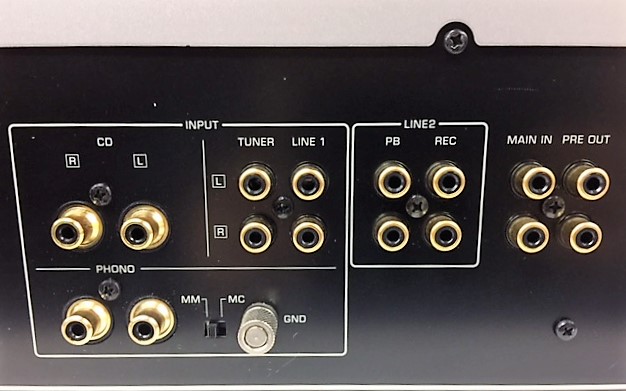

Αν κατά την τωρινή κατάσταση έχει εκεί ανάμεσα βραχυκυκλωτήρες, τότε ναι, θα δουλέψει.
Αν δουλεύει ως ολοκληρωμένος, χωρίς βραχυκυκλωτήρες εκεί ανάμεσα, τότε τα ενώνει εσωτερικά, αν είναι αυτά που φαντάζεσαι, οπότε θα πρέπει να υπάρχει κάποιο πλήκτρο αποσύνδεσης ή εσωτερικοί βραχυκυκλωτήρες στυλ τζαμπερ οι οποίοι θα πρέπει να βγουν.
RTFM..:p
Τι θες, να το διαβάσουμε κι αυτό εμείς για σένα;:D

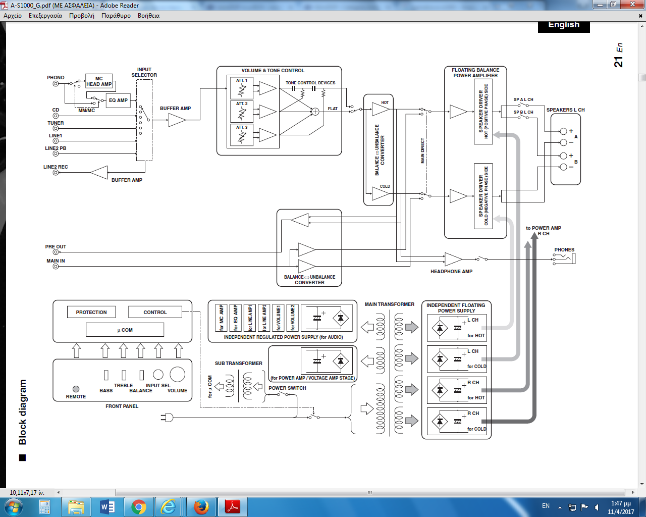

1) Εξωτερικό πλήκτρο αποσύνδεσης δεν υπάρχει.
2) Το εσωτερικό δεν το έχω εξερευνήσει.
3) TFM δεν αναφέρει πράμα επ΄αυτού. Έχει αυτό το Block Diagram από το οποίο δεν μπορώ να καταλάβω αν γεφυρώνει εσωτερικά και πως.

Νομίζω ότι δεν μπορείς να το κάνεις. Ο λόγος είναι ότι για να παίξει το main in, θα πρέπει να το επιλέξεις από το πάνελ μπροστά. Άρα δεν θα μπορείς να έχεις άλλη επιλογή στο Input.
Εκεί που λέει main direct έχει προφανώς τζαμπερακια εσωτερικά, αυτά που φαίνονται σα διακόπτες.
Άνοιξε να τα βρεις.
Αν τα αφαιρέσεις, δε θα παίζει, εκτός κι αν συνδέσεις με ένα εξωτερικό καλώδιο τα δύο ζεύγη βυσμάτων.
Θα περίμενα να έχει κουμπί στην πρόσοψη main direct ή κάποιο επιλογέα, που αν το πατήσεις ή το επιλέξεις, να μη παίζει από τα ηχεία, εκτός κι αν συνδέσεις με καλώδια τα πίσω ερσεά.
