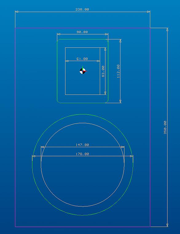

Re: Απάντηση: Joint DIY
Ορίστε το 1ο σχέδιο της μπάφλας μεσαιοψηλών. :107:
Ωραία, ευχαριστούμε! Στήσε τη μπάφλα του γούφερ, με πλάτος τόσο, ώστε να υπάρχει απόσταση 20mm ένθεν και ένθεν της πατούρας του γούφερ, η οποία να απέχει επίσης 20mm από την επάνω ακμή. Καθόρισε το ύψος τόσο, ώστε το κέντρο του τουίτερ να είναι σε ύψος 115cm, λαμβάνοντας υπ' όψιν ότι το πάχος των τοιχωμάτων είναι 25mm και το ηχείο θα πατάει σε πόδια ύψους 50mm.

Παρακαλω να τηρηθουν τα παρακατω ως προς την θεση των μεγαφωνων στις μπαφλες.
Το κεντρο του μιντ πρεπει να ειναι 17 cm κατω απο το κεντρο του RAAL κατα το κατακορυφο επιπεδο. Νομιζω οτι ειναι περιπου σωστα οπως τα δειχνει το σχεδιο.
Το κεντρο του γουφερ, κατα την τελικη τοποθετηση των καμπινων, να προκυπτει 52 cm κατω απο το κεντρο του RAAL κατα το κατακορυφο επιπεδο.
Εντάξει είναι, 165mm. Μιχάλη, κατέβα εσύ 5mm, δεν είναι δα και μεγάλη μανούρα.

Με βάση το σκεπτικό μου, όσο γίνεται πιο ψηλά, πιο κοντά στο mid, η απόσταση βγαίνει 48cm. Κανόνισέ το.
Θα τηρηθούν αν πάω στον υπολογιστή του σπιτιού και δω ότι μας παίρνει. Το βράδυ. :605:
