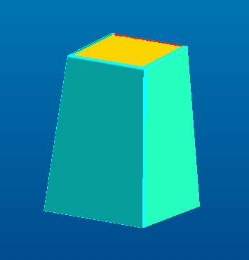

Οι καμπίνες θα είναι σχήματος παραλληλεπιπέδου;
Costas Coyias
Ημίθεος
25.212
20.913
Re: Απάντηση: Joint DIY
Ναι. Ευκολία. Τα μεγάφωνα στοιχισμένα κατά τον κατακόφυφο άξονα.

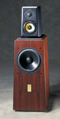

Θα ήθελα λίγο να ξεκαθαρίσεις (δε κατάλαβα) γιατί κλειστή καμπίνα, και βασικά ποιά από τις δυό καμπίνες λες κλειστή, την επάνω (του μιντγούφερ) ή την κάτω (του γούφερ)?
Δε ξέρω με ποιόν τρόπο ευνοείται το συγκεκριμένο μιντγούφερ, αλλά ίσως θα είναι καλύτερο να επιλέξουμε μεταξύ ακουστικής ανάρτησης και (φτού κακά) οπής ανάκλασης χαμηλών, με γνώμονα την επίτευξη απόκρισης από τον "δορυφόρο" όσο πιο χαμηλά γίνεται (συχνοτικά).
In fact αποκοπή στους 400Hz είναι μάλλον κακή ιδέα, είναι περιοχή SOS για μη αποκοπή εκεί, κάνει κακό στις "φωνές". Στους 100 θα ήταν πολύ πολύ καλύτερα, άντε στους 120. Προσωπικά, κοιτώντας τις προδιαγραφές του εν λόγω μιντγούφερ (ή γούφερ) θα το κρόσαρα κάπου στους 80-90Hz.
Το ρίμπον περί τους 2,5Kz, άντε 2,2ΚΗζ, πιο κάτω θα το πάρουμε στα χέρια (πιστεύω, αν κάνω λάθος παρακαλώ διορθώστε με). Και με γερή αποκοπή, θα έλεγα 4ης τάξης λου ρου.
Άσχετη με τον παραπάνω συλλογισμό, δηλαδή με τους ουσιαστικούς λόγους που προτείνω τα παραπάνω, αλλά συναφής με την αρχική ιδέα για πχ χρήση του δορυφόρου χωρίς κάτω καμπίνα ως κεντρικό σε 5-7.1 εγκατάσταση, είναι η χρηστικότητα του "δορυφόρου" σε τέτοια εφαρμογή αν έχει ικανή απόκριση προς τα κάτω. Αν παίζει από >200 και πάνω, η χρήση του σε τέτοια εφαρμογή σχεδόν ....εξανεμίζεται.
Costas Coyias
Ημίθεος
25.212
20.913
Στην καμπίνα της κεφαλής αναφέρομαι γιατρέ μου, και έχεις δίκιο που διερωτάσαι, αλλά ας ξεκαθαρίσουμε κάτι. Η κλειστή καμπίνα είναι το ζητούμενο, καθώς αυτή έχει τα λιγότερα μειονεκτήματα από όλες τις άλλες οψιόν, της ανοικτής μπάφλας συμπεριλαμβανομένης. Η οπή είναι ένα ακόμη μεγάφωνο, και αποτελεί ποιοτική παραχώρηση και επιλέγεται ως συμβιβασμός εκεί, όπου χρειάζεται έκταση χαμηλά τέτοια, που δεν μπορεί να επιτευχθεί αλλιώς. Την απαιτούμενη έκταση, το συγκεκριμένο μεγάφωνο ήδη την έχει με κλειστή καμπίνα, καθώς επιτυγχάνει f3 65Hz, οπότε δεν χρειάζεται οπή. Ούτε το συγκεκριμένο γούφερ τη χρειάζεται, αλλά εκεί προτείνω να ακολουθήσουμε την πεπατημένη λύση της οπής –μη μας την πουν και ότι θα έχει «κλινικό» μπάσο.
Όσον αφορά το κρος, εάν είναι σωστό, δεν υπάρχει κανένα πρόβλημα. Και το κρος θα είναι σωστό. (Με ηλεκτροδυναμικά μεγάφωνα, γενικά με μονάδες που παρουσιάζουν αντίσταση με μιγαδικό μέρος, δεν επιλέγεις το κρος εντελώς όπου θέλεις)…
90
Αν ο δορυφόρος δεν μπορεί να σταθεί από μόνος του (cross στα 200), τότε δεν υπάρχει λόγος να είναι ξεχωριστός από το woofer. Η κάνω λάθος;
