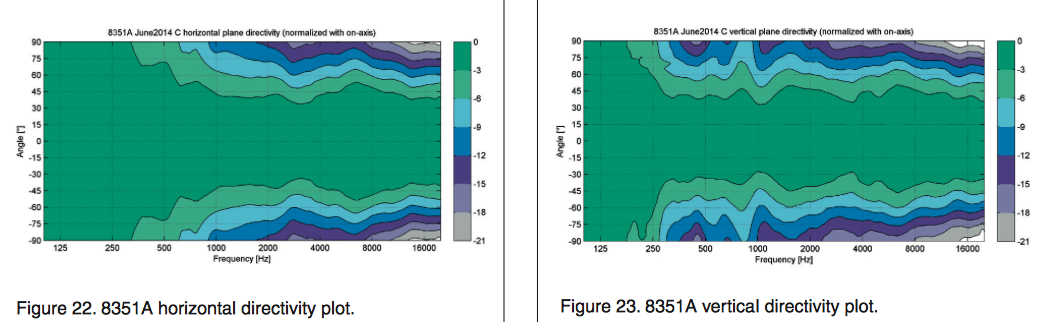

To Genelec 8351 αξίζει παρουσίαση στο δικό του νήμα, μαζί με το σχετικό λογισμικό της Genelec. Soco;
αυτο που κανει verticaly δεν υπαρχει ....βαλτο Δημητρη εαν θες και οτι λινκ , ρεβιου , μετρησεις υπαρχει στο δικτυο.:)
Βεβαια ο αρχικος στοχος ενος ομοαξονικου ηχειου πληρους φασματος προεκυψε απο την αναγκη ενος 3δρομου μικρου μεγεθους με ευελιξια στην τοποθετηση ασχετα εαν η φασικη συνοχη που προεκυψε ειναι εξαιρετικη με αντιστοιχα οφελη σε εικονα και ηχο ειδικα στη μεσουψηλη περιοχη που ειναι και ποιο ευαισθητη και ευκολοτερα αντιληπτη.Μαρεσει παρα πολυ να το ξαναλεω και οχι για τα βυσματα εχει πεσει πολυ μελετη με σημασια στη λεπτομερια αυτο δειχνει...

Vertically ειπε ο soco.
Ομοιόμορφη διασπορά στον κάθετο και οριζόντιο άξονα μόνο με ομοαξονικό μεγάφωνο, μόνο του στη μπάφλα. Δηλ., Genelec, ls50, phantom, κλπ. Όλα τα άλλα ηχεία δεν...Λογικό όταν υπάρχει κάποιο άλλο μεγάφωνο δίπλα στο tweeter. Αυτό ούτε με dsp δε διορθώνεται.

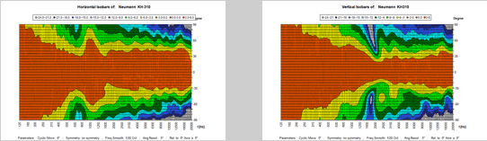

Το ΚΗ310 φαίνεται παρακάτω:
Δημήτρη, λαμβάνοντας υπόψην πως αυτα τα ηχεία εχουν σχεδιαστεί για να τοποθετούνται (και) πάνω απο κονσόλες, η προς τα κάτω διασπορά στον κάθετο άξονα ειναι καλο να περιορίζεται, με σκοπό την μείωση των ανακλάσεων απο την κονσόλα . Σωστα;

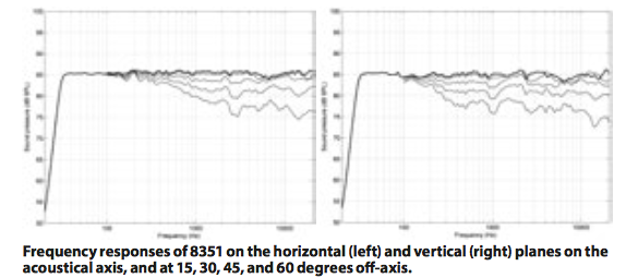

Δυστυχώς τις δημοσιευμένες μετρήσεις των κλαϊν δε τις βρίσκεις εύκολα σε άλλες μάρκες. Για το γριμ θυμάμαι απ'εξω ότι μέχρι τις 30 μοίρες είναι σαφώς κάτω από 3 db, και το κλαϊν το ίδιο παίζει, σε μεγαλύτερες γωνίες πέφτουν αλλά 3 db ομαλά τα πρίμα, να συζητησουμε πόσο είναι αυτό πλεονέκτημα ή μειονέκτημα σε σχέση με τις έξτρα 10-15 μοίρες που δίνει το τζενελεκ? (Ας είμαστε απλοχεροι, γιατί στεγνά και το τζενελεκ αγγίζει τις 30 μοίρες στα -3, εκεί που το γκριμ ΔΕ τις αγγίζει, εξ ου και το σχόλιό μου, αλλά τες πα, για την κουβέντα)
59.970
146.478
Α, να του γκριμ το οριζόντιο από το σταμ:
[DOUBLEPOST=1472052266][/DOUBLEPOST]Στις 45 μοίρες το γκριμ μόνο στους 16 χιλιοκυκλους έχει πτωση πάνω από 3, μέχρι τους 8 χιλιοκυκλους η μέτρηση βρίσκεται κάτω από το όριο των 3 db. Aυτα στον οριζόντιο σαφώς.
Ακόμα όμως και μόνο στον οριζόντιο, υπερτερεί του ομοαξονικου τζενελεκ, έστω και για μία τρίχα, ακ και όλη η κουβέντα για τρίχες είναι τώρα :)
Γενικά ένα ηχείο όταν σχεδιάζεται δεν μπορεί να λαμβάνονται υπόψη άγνωστοι παράγοντες όπως αυτοί που αναφέρεις και που η αλληλεπίδραση μαζί τους είναι απροσδιόριστη. Ναι, αν με ένα μαγικό τρόπο μπορούσε να διασφαλιστεί εκπομπή με καλή διασπορά μέχρι την κονσόλα και μετά να περιοριζόταν η εκπομπή ώστε να μην υπάρχουν ανακλάσεις και ταυτόχρονα να υπάρχει καλή διασπορά προς τα πάνω, αριστερά, δεξιά, θα ήταν ιδανικά. Κάτι τέτοιο φυσικά δεν είναι εφικτό. Ίσως στο μέλλον με τεχνικές micro-line array σε συνδυασμό με dsp όπως της B&O και της Kii audio. Μέχρι τότε το καλύτερο που μπορεί να γίνει είναι αυτό της genelec.

Όταν το πλάτος του δωματίου είναι τυπικά πάνω από 3,5-4 μέτρα, και το ύψος τυπικά στα 2,5 μέτρα, προσωπικά θεωρώ μειονέκτημα την πολύ μεγάλη διασπορά κάθετα, διότι ενώ οριζόντια ναι, ευρύ σουιτ σποτ και ομοιομορφία πλαινων ανακλασεων και έλλειψη χρωματισμών και και και, στον κάθετο είναι πλεονέκτημα μόνο το να ακούς σωστά και όρθιος, στα υπόλοιπα αποτελεί προφανώς μειονέκτημα, διότι κάτω θα υπάρχει σκέτο δάπεδο να περπατας ή χαλί κι όχι διάχυση, πάνω θα είναι εντελώς υποχρεωτική η διάχυση αφού θα υπάρχει ισχυρή αντανάκλαση, αύξηση συμμετοχής δωματίου στο λόγο άμεσης ανακλώμενης, κλπ

Απο την περιγραφή της εταιρίας
Elliptical Mathematically Modeled Dispersion™ (MMD™) waveguide, with wide horizontal and narrow vertical dispersion
Smoother off-axis response,
More forgiving of diverse acoustical environments
Freedom of movement across the mixing console
Reduces reflections off the mixing console
