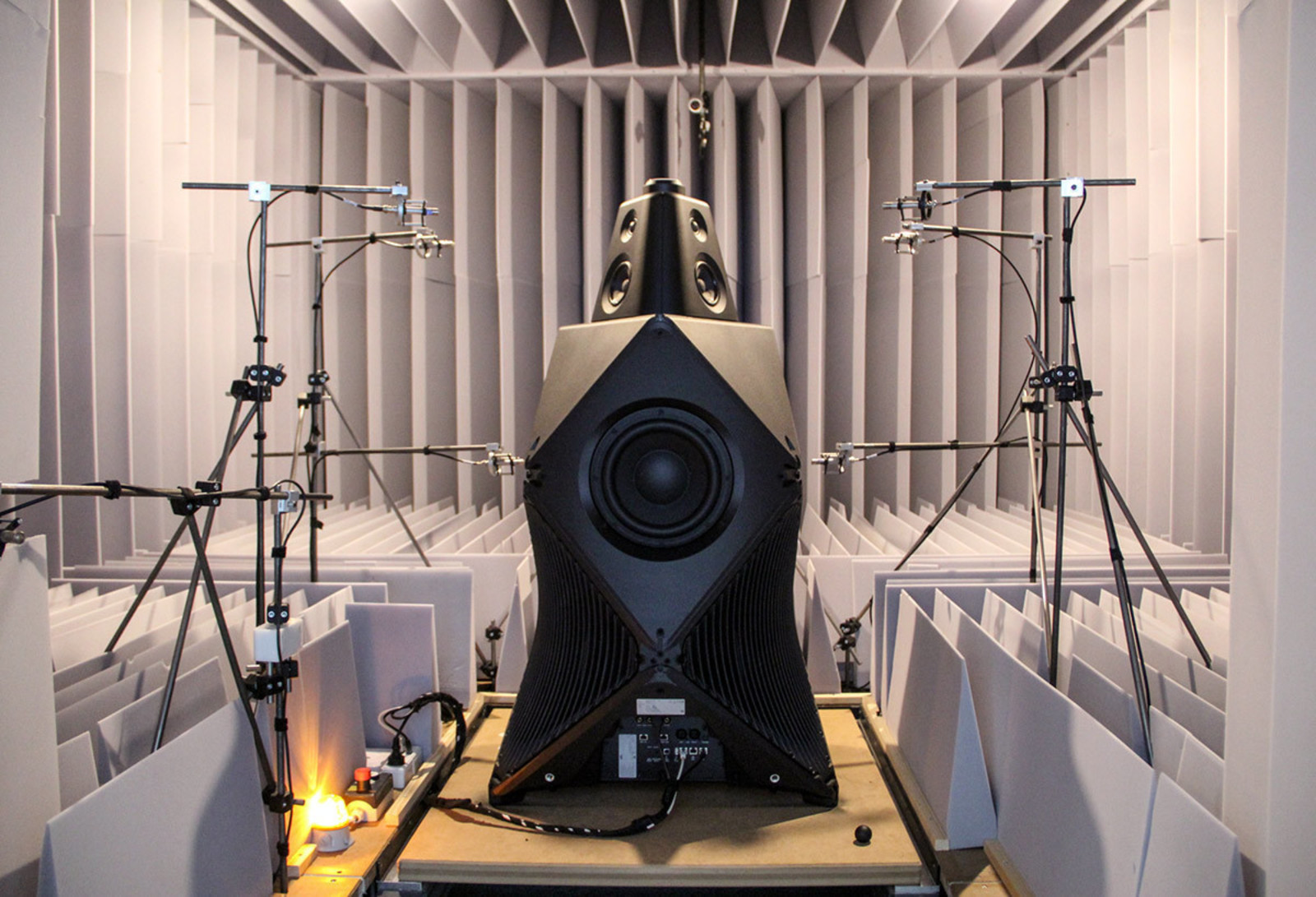

Μεγαλειώδες δε παράδειγμα για το τελικό επιχείρημα,αποτελεί η εξελικτική πορεία του B&O Beolab 90

για το beo ...ειδες που δεν τα εβαλαν σε μια ταβλα τα μεγαφωνα γιατι αραγε?(ειδικα και για τον Πετρο αυτο)
και αυτο κανει κολπακια μεχρι εκει που φτανει, μην το υποτιματε
