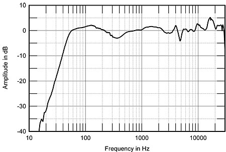

Στο μικρό Παλλάδιο Ρ-17Β με το 7" woofer και ευαισθησία 94dB η Klipsch δίνει απόκριση συχνότητος 51Hz-24kHz +/-3dB
To Stereophile μέτρησε αυτό που όντως επιβεβαιώνει ότι (τουλάχιστον) στο Palladium η Klipsch δεν λέει ψέμματα:
http://www.stereophile.com/content/klipsch-palladium-p-17b-loudspeaker-measurements
PeterMeni
10.039
13.552
Δεν ξέρω αν παρατήρησες ότι η Klipsch ανακοινώνει ευαισθησία 94 db ενώ η μέτρηση δείχνει 90,7.
3,3 db λιγότερα δεν είναι καθόλου λίγα! Επιμένεις ότι δεν λέει ψέματα?
Ας ρίξουμε μια ματιά και στο RB-15.
Η Klipsch ανακοινώνει 93 db ευαισθησία ενώ η μέτρηση δείχνει 90 (κοίτα σύμπτωση, πάλι 3 παραπάνω)
Η Klipsch ανακοινώνει 70 Hz -3db ενώ η μέτρηση δείχνει στους 70 hz -10db. (μπόλικο εεε)
http://www.stereophile.com/content/klipsch-rb-15-loudspeaker-measurements
Για να λέμε και του στραβού το δίκιο ελάχιστες εταιρίες δεν φουσκώνουν την ευαισθησία κατά 1-1,5db. Αλλά τα 3+ είναι πολλά όπως και να το κάνουμε!
