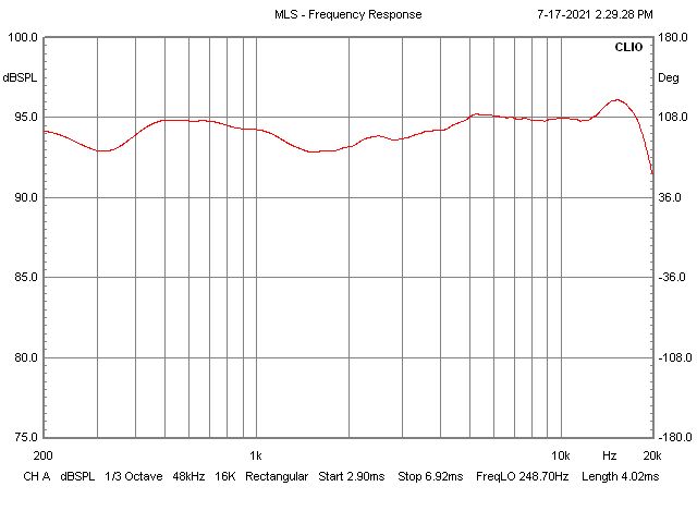

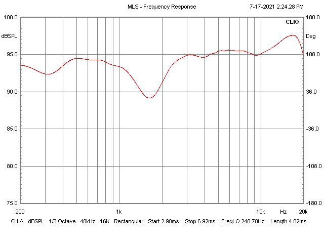

καλημερα κύριοι :)
Λοιπον μετα απο δοκιμές με το UMIK1 και το REW διορθωθηκε κατα παααααααρα πολυ το προβλημα που εχω.
Εχουμε και λεμε.
στα συν:
+ οι κορνες μαλακωσαν
+ δεν εχουν αυτο το χαζοχρωμα (ντουντουκίλα) λες και βαζεις τα χερια σου γυρω απο το στομα σου φωναζοντας
+ εγιναν πιο σκοτεινα, πιο σωστα decays, λιιιιιιιγο πιο dry αλλα προσωπικα μ αρεσει αυτο.
+ πολυ καλύτερος διαχωρισμός οργάνων, ακουω πραγματα που ηταν πιο μουντα (overlapping) χωρις τη διορθωση
+ αλλα το πιο σημαντικο, δεν εχει χαθει το liveness στοιχειο που κατατασω πρωτο στα προσωπικα μου prefrences
+ ισσοροπησαν, ακουγονται πιο σωστα.. δε μπορω να το περιγραψω αλλιως.
+ πρακτικα ειναι λες και ακουω αλλο ηχειο, πολυ πιο ωριμο
Στα πλην:
- χανουν λιγο απο τη λαμψη τους (λογικο μιας και το EQ τους αλλαξε τα φωτα)
Ειναι τοσο σημαντικο σε ποσοστο το πλην που να ισοσκελίσει και ακυρωσει τα συν?
ουτε καν!
conclusion:
Ειμαι πολυ ικανοποιημενος με αυτο που ακουω τωρα καθως ειχα ΛΙΩΣΕΙ απειρες ωρες στο να μαζεψω το EQ μονος.
Συμβουλη προς νεοτερους.. διορθωση προβληματων με EQ απο το αυτι σας, δε θα καταφερετε τιποτα.. ΠΑΘΩΝ
Το κοστος του μικροφωνου ειναι αστειο μπροστα στη ταλαιπωρια και χασιμο χρονου. απλα παρτε το, θα σωθειτε..
Ευχαριστώ τους φιλους για τη βοηθεια, you guys rock!
Επισης:
Μαλλον δε θα αποφύγω το sub, δε ξερω ποιο..
Το διαγραμμα ακουστικης με το μικροφωνο στο υψος του κεφαλιου μου κοιτωντας τα ηχεια
(δοκιμασα και ορθιο 90 μοιρες και εφτιαξα 2ο EQ, αλλα μ αρεσει το EQ που εφτιαξα καλυτερα με αυτη τη μετρηση)

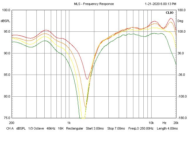

We don't have the measurements on this speaker, if you move the microphone downwards, they will start to become more in phase.
For instance, take the smaller 6000F speaker where we did take a vertical measurement going down from the tweeter axis.
On Axis: roughly 70 degrees out of phase, creating a dip at the crossover point.
Move the microphone down 8 inches (20CM) and it becomes much more in phase: (Closer to 20 degrees)
Which means if you want a good phase relation out of these speakers, in their stock configuration, you will need to be sitting down with your head close to the floor.
On top of that, even if the drivers were fully in phase, there would still be a 5-6dB hole in the response as the drivers aren't playing high/low to reach one another.

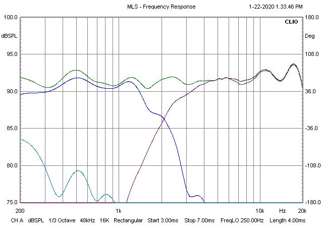

With the upgraded speaker, here's what the new crossover measurement looks like:
The new On-Axis response (Green) is now 5dB higher than where the tweeter (purple) and upper-woofer (blue) cross. They are now almost fully in-phase.
Hopefully that gives you an idea of what we're looking for and how we look at the acoustic phase between drivers rather than the electrical phase of the speakers as a whole.

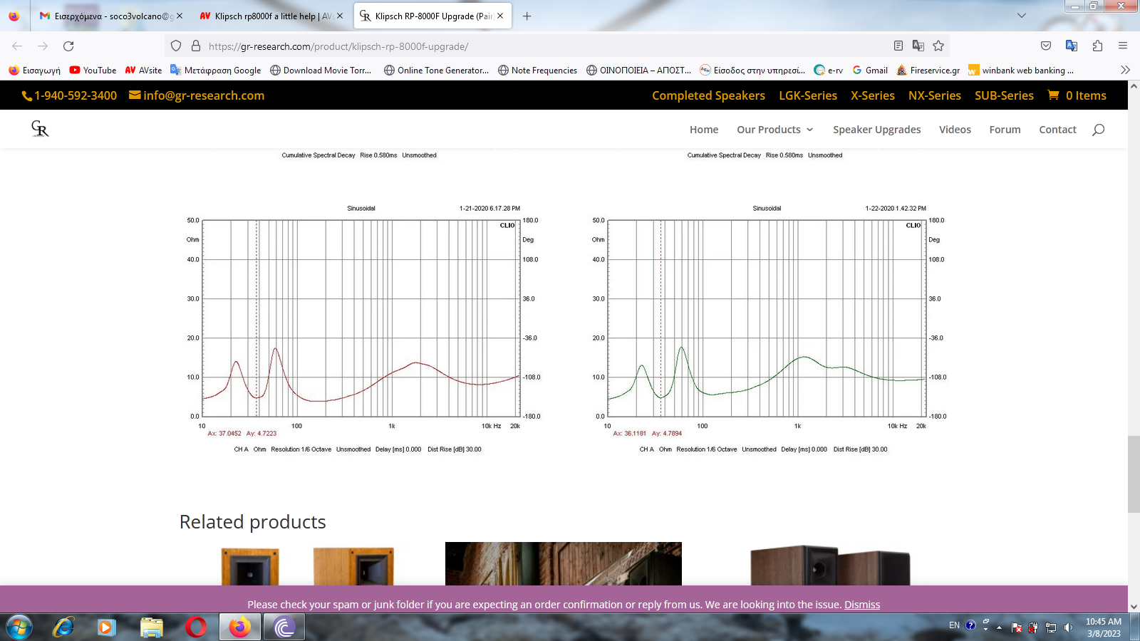

kimon
Αφού το είπαμε, ρε φίλε, δεν δίνουμε δεκάρα για το τι φορτίο βλέπει ο ενισχυτής, όρεξη για μανούρα έχεις;
K
kimon
Measuring the phase doesn't really tell us anything we need to know beyond what the other measurements already tell us.
Δικαίωμά του βεβαίως να μη θεωρεί σημαντική την μιά ή την άλλη μέτρηση, θα έπρεπε όμως να την παραθέτει από σεβασμό προς τους υποψηφίους πελάτες του.
