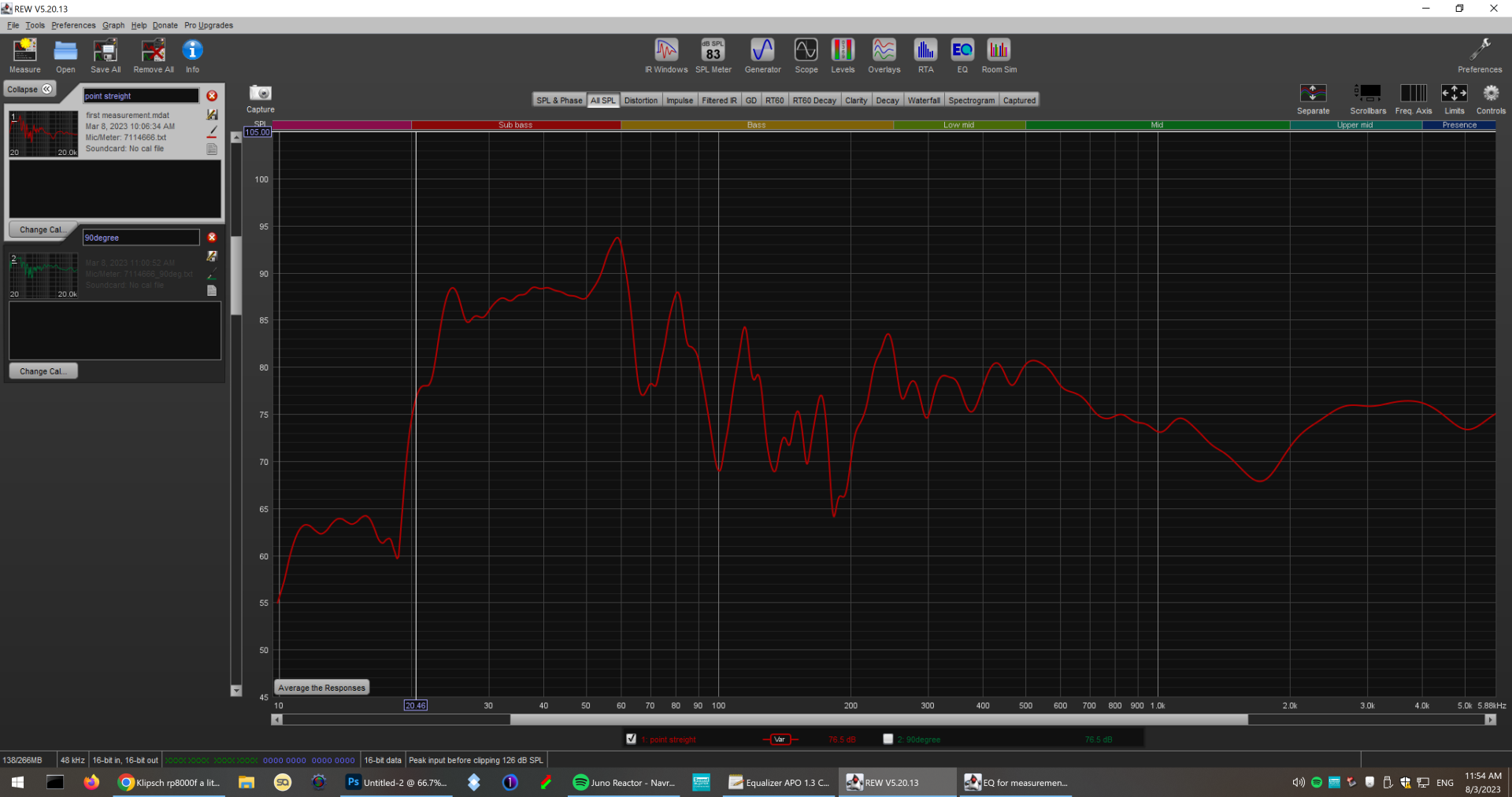

καλημερα κύριοι :)
Λοιπον μετα απο δοκιμές με το UMIK1 και το REW διορθωθηκε κατα παααααααρα πολυ το προβλημα που εχω.
Εχουμε και λεμε.
στα συν:
+ οι κορνες μαλακωσαν
+ δεν εχουν αυτο το χαζοχρωμα (ντουντουκίλα) λες και βαζεις τα χερια σου γυρω απο το στομα σου φωναζοντας
+ εγιναν πιο σκοτεινα, πιο σωστα decays, λιιιιιιιγο πιο dry αλλα προσωπικα μ αρεσει αυτο.
+ πολυ καλύτερος διαχωρισμός οργάνων, ακουω πραγματα που ηταν πιο μουντα (overlapping) χωρις τη διορθωση
+ αλλα το πιο σημαντικο, δεν εχει χαθει το liveness στοιχειο που κατατασω πρωτο στα προσωπικα μου prefrences
+ ισσοροπησαν, ακουγονται πιο σωστα.. δε μπορω να το περιγραψω αλλιως.
+ πρακτικα ειναι λες και ακουω αλλο ηχειο, πολυ πιο ωριμο
Στα πλην:
- χανουν λιγο απο τη λαμψη τους (λογικο μιας και το EQ τους αλλαξε τα φωτα)
Ειναι τοσο σημαντικο σε ποσοστο το πλην που να ισοσκελίσει και ακυρωσει τα συν?
ουτε καν!
conclusion:
Ειμαι πολυ ικανοποιημενος με αυτο που ακουω τωρα καθως ειχα ΛΙΩΣΕΙ απειρες ωρες στο να μαζεψω το EQ μονος.
Συμβουλη προς νεοτερους.. διορθωση προβληματων με EQ απο το αυτι σας, δε θα καταφερετε τιποτα.. ΠΑΘΩΝ
Το κοστος του μικροφωνου ειναι αστειο μπροστα στη ταλαιπωρια και χασιμο χρονου. απλα παρτε το, θα σωθειτε..
Ευχαριστώ τους φιλους για τη βοηθεια, you guys rock!
Επισης:
Μαλλον δε θα αποφύγω το sub, δε ξερω ποιο..
Το διαγραμμα ακουστικης με το μικροφωνο στο υψος του κεφαλιου μου κοιτωντας τα ηχεια
(δοκιμασα και ορθιο 90 μοιρες και εφτιαξα 2ο EQ, αλλα μ αρεσει το EQ που εφτιαξα καλυτερα με αυτη τη μετρηση)

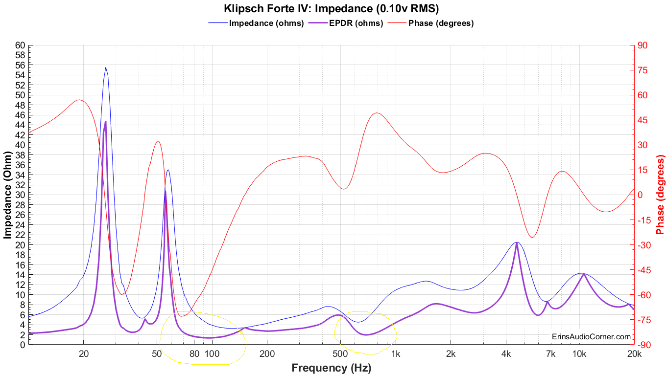

Στις παραπάνω μετρήσεις θα σταθώ στην εμπέδηση του ηχείου... (θεωρώντας τις σωστές πάντα)
Η Klipsch, κατά την προσφιλή της τακτική, παραμυθιάζει, αναφέροντας για το ηχείο ένα γενικό και αόριστο:
NOMINAL IMPEDANCE 8 ohms Compatible:
https://www.klipsch.com/products/forte-iv-floorstanding-speaker
Τι πραγματικά συμβαίνει το βλέπουμε παρακάτω:
Στις περιοχές που έχω περιβάλλει με κίτρινο, φαίνεται πως η αντίσταση που βλέπει ο ενισχυτής είναι κάτω και από τα 2 Ωμ!!! Αιτία η εξαιρετικά μεγάλη τιμή της φάσης, που μάλιστα στην περιοχή των 70 Hz αγγίζει μια ακραία τιμή, περισσότερες και από 70 μοίρες εκτός. Κάτι ανάλογο συμβαίνει και στους 800 Hz.
Οι δε έντονες διακυμάνσεις των τιμών το καθιστούν ένα εξαιρετικά δύσκολο φορτίο για χαμηλής ισχύος ενισχυτικά. Για την περίπτωση σύνδεσης σε λυχνιακό ενισχυτή, ούτε καν θέλω να σκεφτώ το αποτέλεσμα.

Σχετικά με την παραπάνω μέτρηση και το διάγραμμα μεταβολής της σύνθετης αντίστασης του ηχείου με την συχνότητα, ο Έριν σημειώνει τα εξής:
For those who do not know what EPDR is (ahem, myself until 2020), Keith Howard came up with this metric which he defined in a 2007 article for Stereophile as:
… simply the resistive load that would give rise to the same peak device dissipation as the speaker itself.
A note from Dr. Jack Oclee-Brown of Kef (who supplied the formula for calculating EPDR):
Just a note of caution that the EPDR derivation is based on a class-B output stage so it’s valid for typical class-AB amps but certainly not for class-A and probably has only marginal relevance for class-D amps (would love to hear from a class-D expert on this topic).
Αυτά θα πρέπει να βάλουν σε σκέψεις όσους ασχολούνται με το ταίριασμα ενισχυτικών και ηχείων (εννοώ το ηλεκτρικό ταίριασμα).
