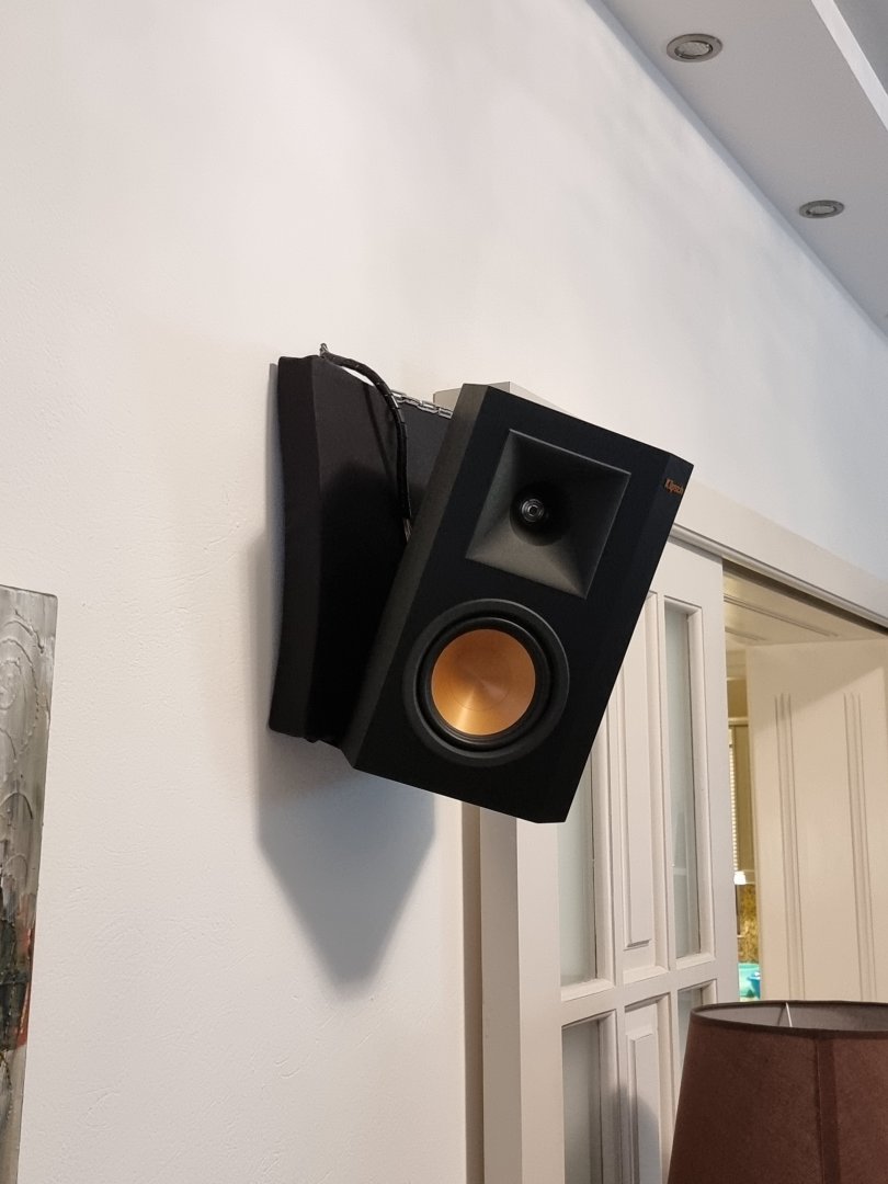

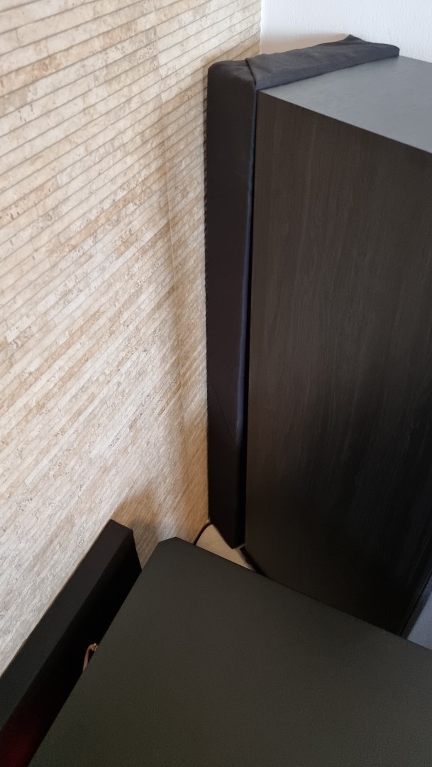

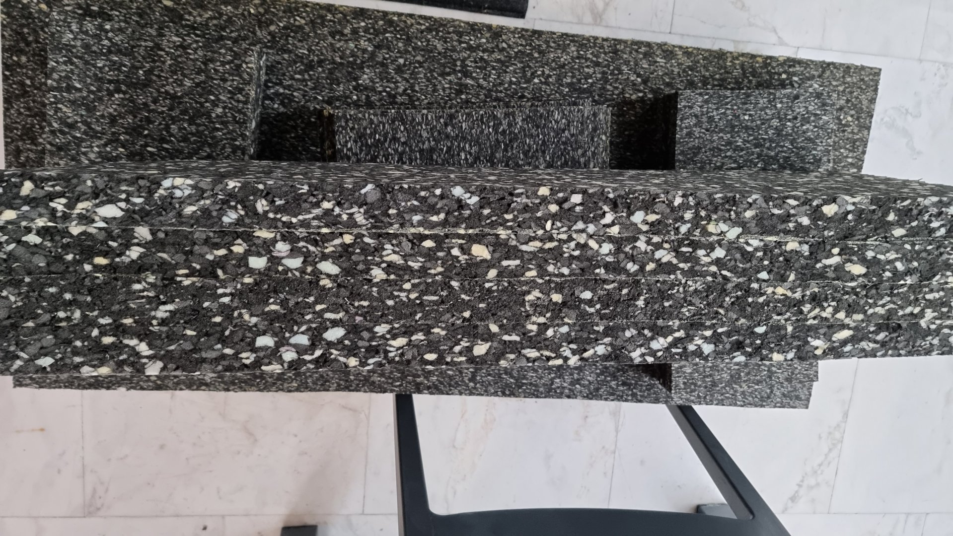

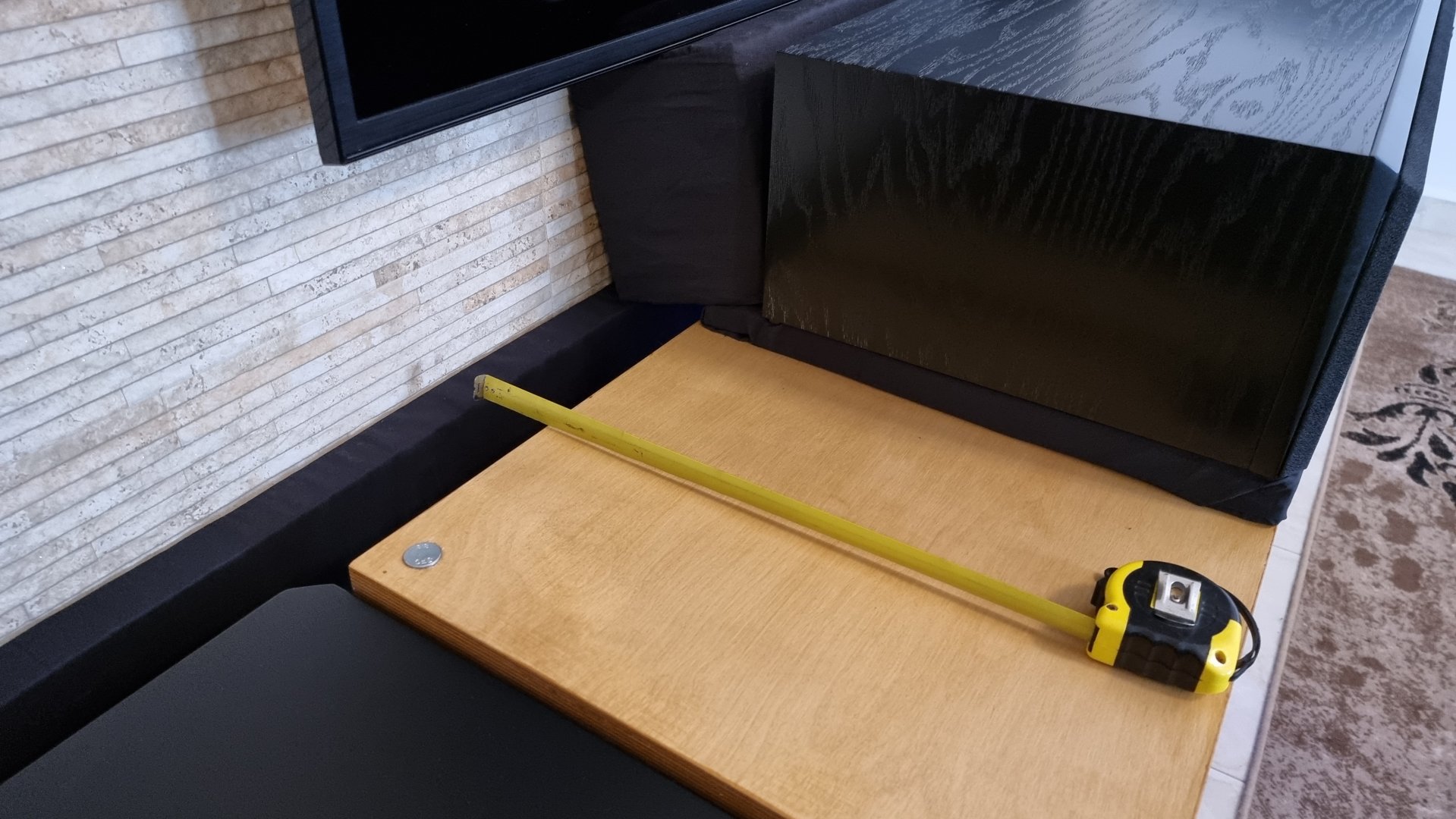

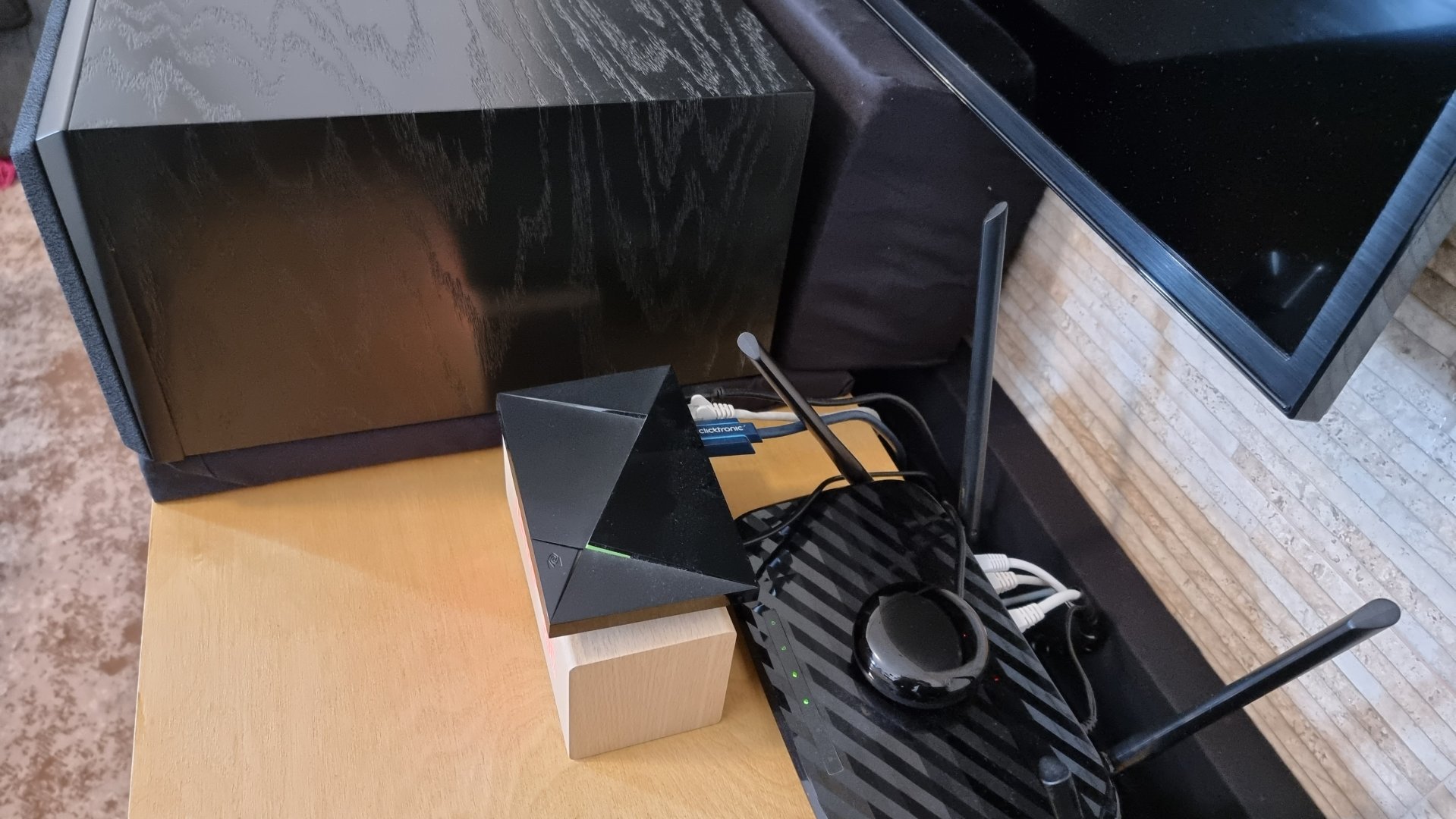

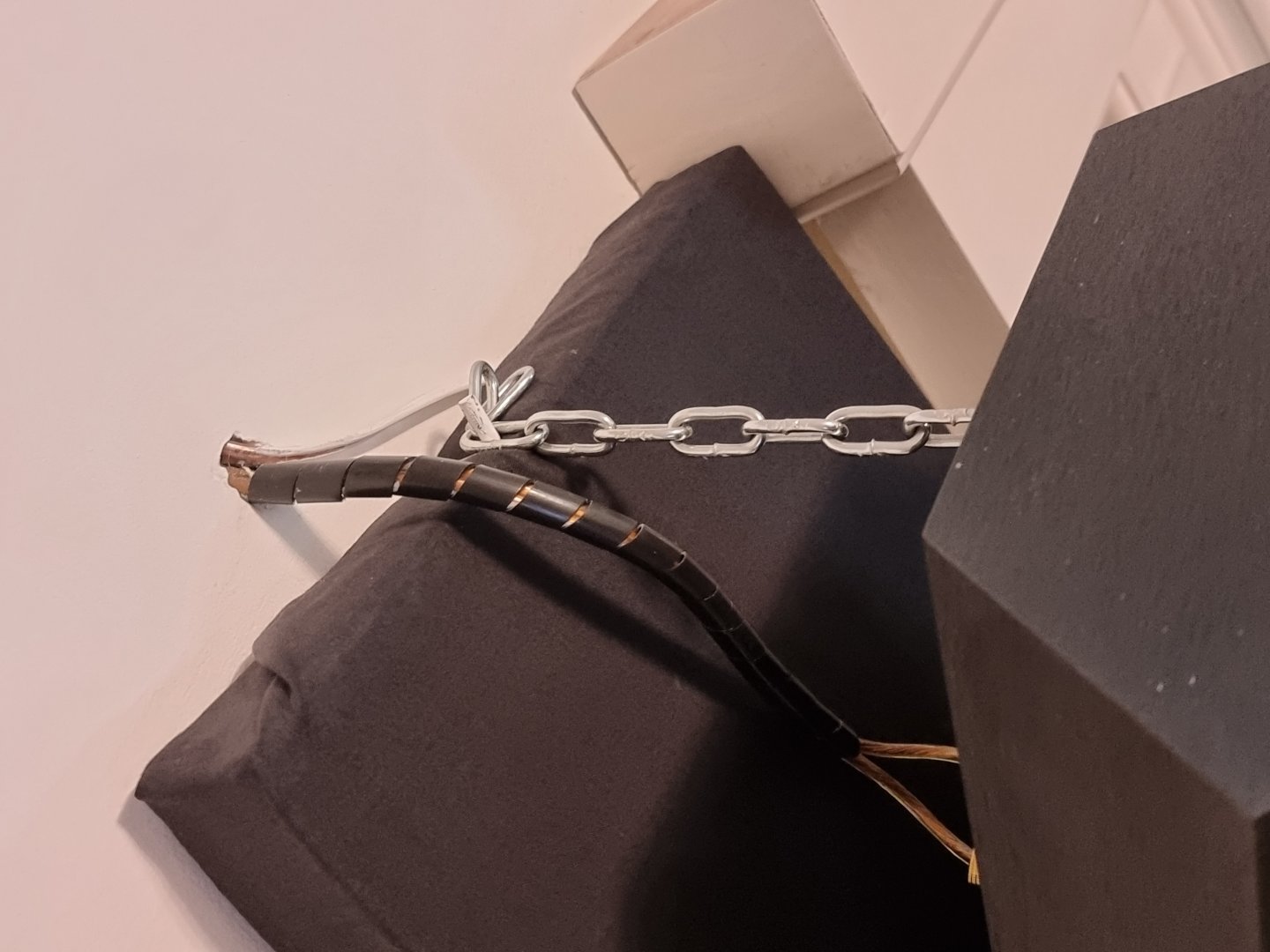

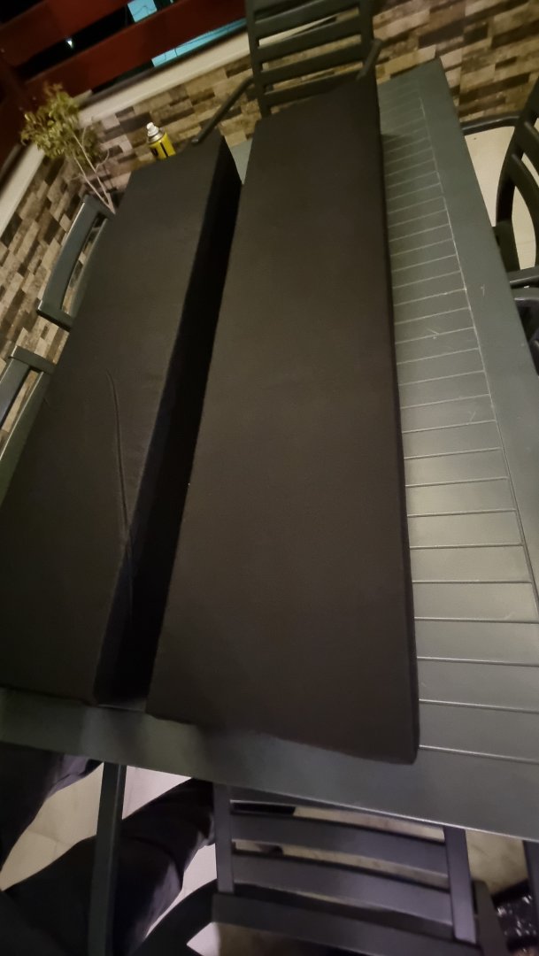

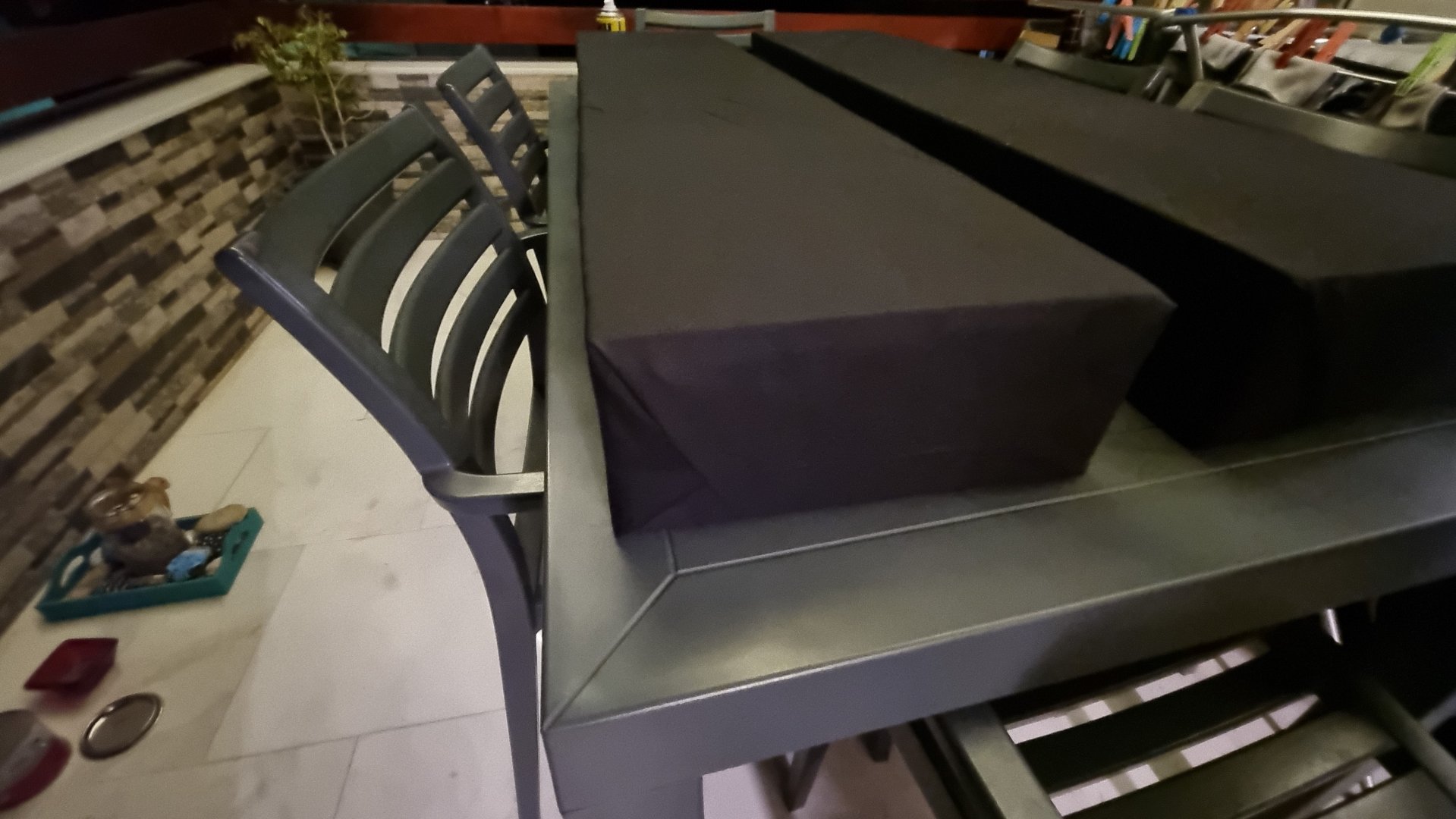

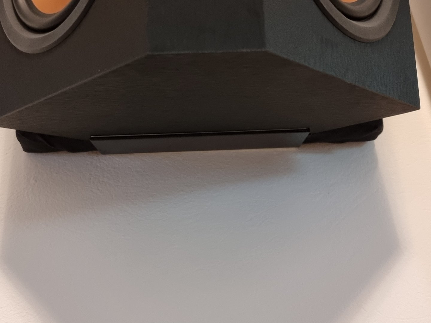

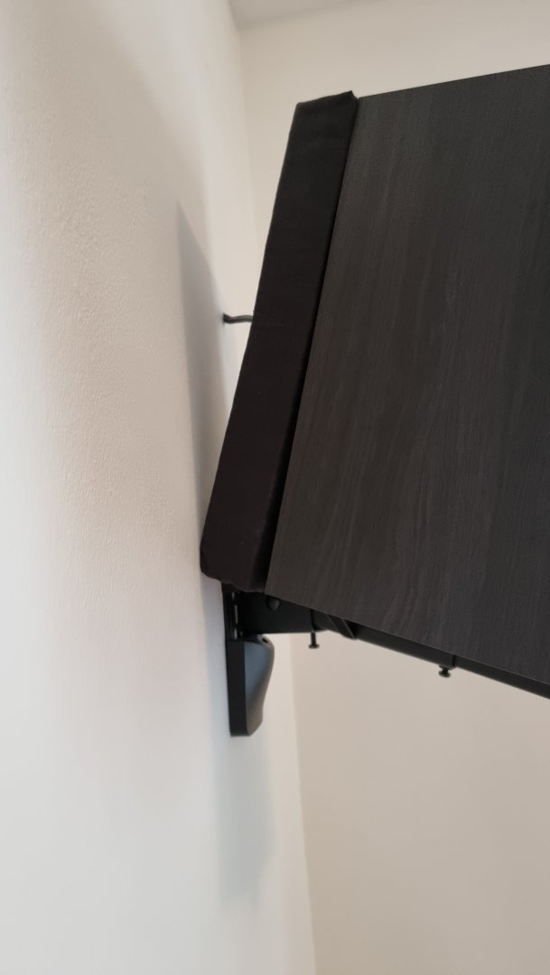

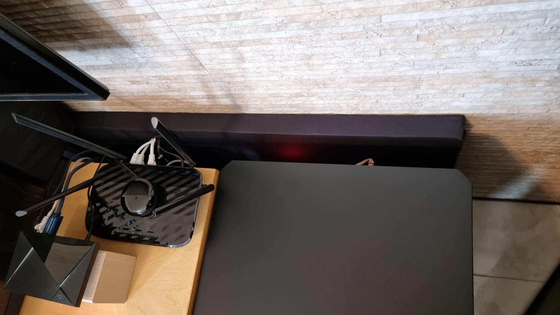

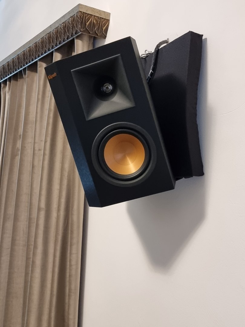

Σαν φανατικός κλιψάκιας που λόγο χρόνου δεν μπαίνω συχνά, με απλές κινήσεις μπορώ να σε βοηθήσω. δες εδώ.
Για αρχή κόλλησέ τα πίσω.
έπειτα δώσε toe in πολύυυυυ να διασταυρώνονται μπροστά από το κεφάλι σου. Να βλέπεις την έξω πλευρά των ηχείων.
Αν μπορείς να βάλεις κάποια απορρόφηση από πίσω θα δεις μεγάλη διαφορά.
Μετά τις κουρτίνες έχουμε νέα τοποθέτηση στα surround και τοποθέτηση πίσω από όλα τα ηχεία και το έπιπλο copopren
View attachment 205968 View attachment 205969 View attachment 205971
View attachment 205972 View attachment 205973 View attachment 205974 View attachment 205975 View attachment 205978 View attachment 205982 View attachment 205981 View attachment 205980 View attachment 205979
