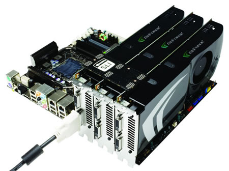

Ας αρχίσουμε με τα βασικά
Στον κόσμο των υπολογιστών το συγκεκριμενο μαραφέτι μόνο γέλιο μπορεί να φέρει
.Η γλώσσα των υπολογιστών είναι αυτή....
Υπάρχει ακόμα κανείς που να υποστηρίζει οτι το συγκεκριμένο μαραφέτι ότι κώδικα και να έχει...είναι για γέλιο?Εντάξει...εμείς είμαστε περίεργοι και ασχολούμαστε αλλα ας ξεχωρίζουμε και λίγο την ουσία.
Αυτό βέβαια δέν αναιρεί οτι κανει καλά όσο κανένα τη δουλειά του.
διαφωνεί κανείς εδώ?δέν νομίζω...
Απλά αν το συγκεκριμένο το έφτιαχνε η asus σε μαζική παραγωγή τότε θα είχε τη μισή τιμή.
Διαφωνεί κανείς εδώ?Τί?Τόσο ακριβά θα πούλαγε η asus αυτόν τον κώδικα?
Όταν ψάχνουμε το ακραίο σε έναν τομέα λογικό είναι να δίνουμε πολλά χρήματα για να πάρουμε το 1%.Τώρα εγώ προσωπικά έχω πεί τη γνώμη μου για τους χρονισμούς και αυτά τα κουραφέξαλα.Αν θέλετε μήν ρωτήσετε εμένα ούτε τα διαδικτυακά καφενεία.Ρωτήστε κανα σοβαρό άνθρωπο που ασχολείται επαγγελματικά με τεχνολογια τηλεπικοινωνιών (προσοχή!!!όχι επαγγελματία studia ούτε πωλητή hi-fi) και αν δέν γελάσει με αυτό το μαραφέτι....
Πάντως αν είχα κανα ακριβό σύστημα θα το αγόραζα για να έχω κλείσει με αυτό το θέμα.Θα έδινα το ίδιο βάρος με ένα καλό σετ καλωδίων(δηλ 10% της αξίας του συστήματος) οπότε...φτηνό βγαίνει(κάτω του 10%).
