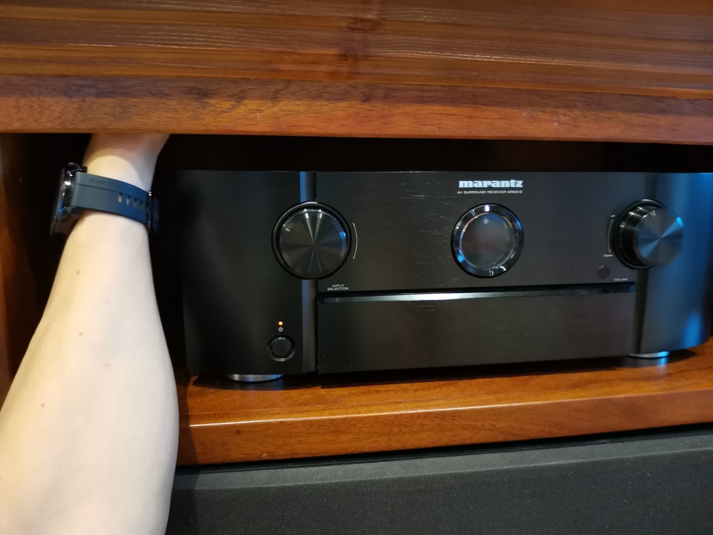

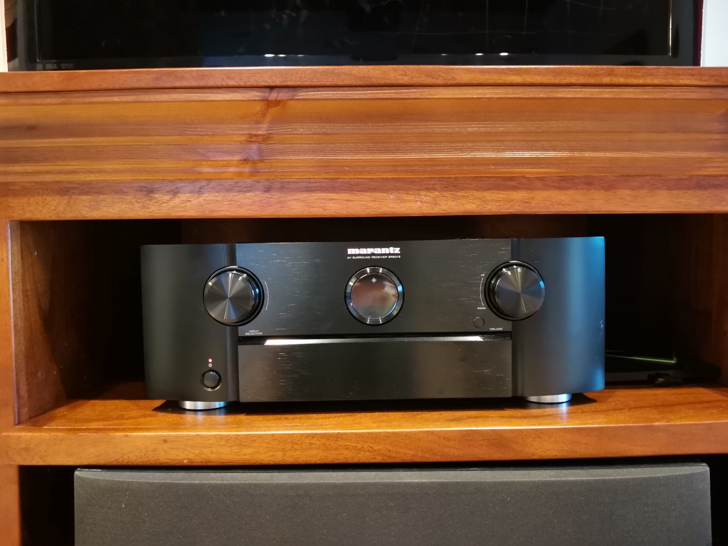

Λοιπόν παιδιά.
Από πίσω έχει 9 εκ. κενο
Από πάνω έχει 13 εκ.
Και δεξιά και αριστερά του έχει 12εκ. Κενο
Παραθέτω κάτω φώτο να το καταλάβετε καλύτερα και μια με το χέρι μου μέσα να δείτε ότι ναι μεν έχει περιθώριο επάνω ο ενισχυτής αλλά δε μπορώ να βγάλει από μπροστά αέρα το έξτρα μηχάνημα
Το κενό που έχει πάνω ο ενισχυτής είναι 2.2 εκατοστά.

Λοιπόν παιδιά.
View attachment 168218 View attachment 168219
