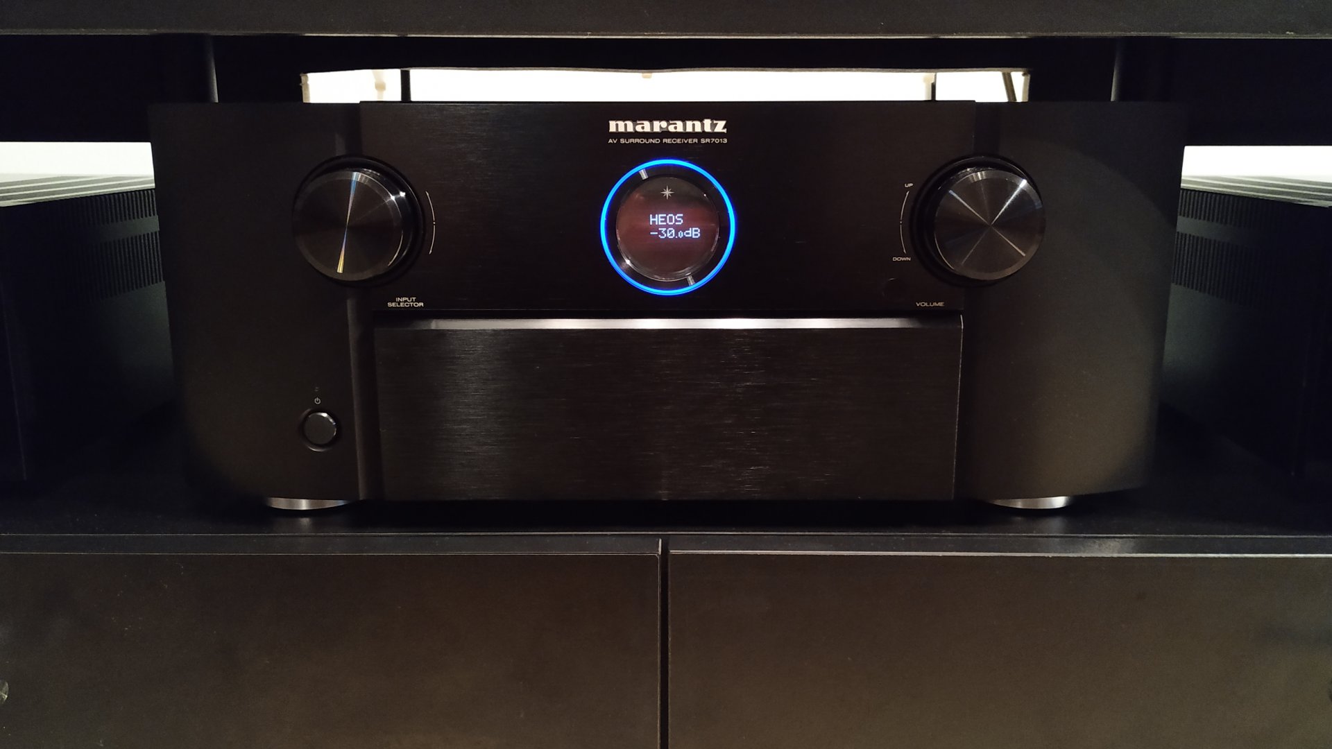

Μετά από μία ώρα ακριβώς ιντερνετικό ραδιόφωνο με κουμπωμένα τα B&W LM1 και με την ένταση στο -20 η θερμοκρασία μετρήθηκε στους 34,2 βαθμούς Κελσίου. Φωτό του ενισχυτή στο έπιπλο: το -30 επειδή δεν είναι σημερινή φωτό.

Καλησπέρα παιδιά έχω τον ενισχυτή του τίτλου με 5.1 (b&w 600 series).
Τον έχω αναγκαστικά σε ράφι (δεν υπάρχει άλλη επιλογή) όπου από πάνω του έχει σίγουρα 15 εκατοστά να αναπνέει και γύρω γύρω 10-15 cm.
Όταν λειτουργεί ακόμα και με πολύ χαμηλές εντάσεις αν ακουμπήσω το χέρι από πάνω ζεματάει ο άτιμος.
Και ζεστενει το ταβάνι του επίπλου τόσο πολύ που αν και χοντρό μασίφ ξύλο ζεστεναται από πάνω.
Πλησιάζω δηλαδή το σημείο του ενισχυτή και ειναι Ι λες και πλησιάζω καλοριφέρ που λειτουργεί χαλαρά.
Δεν μου έχει κλείσει από overheat.
Αλλά κ απτην άλλη θέλω να τον έχω και δροσερό κ όχι έτσι.

Εμένα στη δοκιμή που έκανα σήμερα, η μέγιστη θερμοκρασία ήταν 40,3, μετά ενεργοποίησα το eco και έπεσε σε 15 λεπτά στους 37, με το eco μήπως ενεργοποιεί τ ανεμιστηράκια;

Αλλα και σε χαμηλές εντάσεις πάλι σχεδόν το ίδιο ζεσταίνετε

Αν βάλω το eco αμέσως δροσίζεται και πέφτει τρομερά η θερμοκρασία.

Προς το παρόν προσωπική μου άποψη να αφήσεις το eco στο οn κυρίως αν έχεις σκοπό να σηκώνεις τόσο ψηλά εντάσεις και μέσα στο κατακαλόκαιρο. Ο ενισχυτής για τα συγκεκριμένα ηχεία πέφτει λίγος, πόσο μάλλον για πέντε ηχεία, αλήθεια τα περιφερειακά ποια είναι;

Καλά μη νομίζετε σε τέτοια ένταση θα ακούσω αν δω νωρίς ταινία βραδάκι δηλαδή 2 φορές τη βδομάδα Μαξ.
Πάντως από τις θερμοκρασίες που λέτε εδώ και που διαβάζω, οι 37 που μέτρησα δεν ει αι κάνα τρελό νούμερο. Το πρόβλημα μου είναι απλώς ότι αυτή η ζέστη εγκλωβιζεται μέσα.

Δεν ζεσταίνονται οι σύγχρονοι AV από τα τελικά στάδια τους αλλά από τις κάρτες επεξεργασίας των audio και video σημάτων.
Στους Marantz ή καλύτερη επιλογή είναι αυτό που προτείνει η ίδια η εταιρεία eco on ή auto

Οταν είχα τον Yamaha με τα 603 b&w επάνω, άνετα έβραζες αβγό, όταν πήρα τελικό ξέχασα τι σημαίνει ζέστη, πως γίνεται να μην ζεσταίνεται απ τα τελικά στάδια;

Εντσξει εγώ όπως και να χει θα φροντίσω είτε να το νβαλω δίπλα που έχει μεγάλο άνοιγμα μπροστά (απλά πρέπει να κάνω τρύπα μεγάλη για τα καλώδια) να αεριζεται καλύτερα είτε αν τον αφήσω εκεί θα βάλω διπλό ανενιστηρακι στη πλάτη να βγαίνει ο ζεστός αέρας μην εγκλωβιζεται αρκεί να βρω κάπου να αγοράσω αυτό το ρημάδι tης ac infinity

Εγώ παλιά με τον Yamaha και τις πρίζες που είχε πίσω του είχα κάνει πατέντα με απλά ανεμιστηράκια των 5 ευρώ, ένα μπροστά να φέρνει κι ένα πίσω για απαγωγή, έκανα πολύ καλή δουλιά μέχρι που πήρα τον 5κάναλο κι ηρέμησα.
