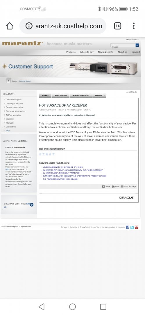

Έχετε προσέξει διαφορές στον ήχο, ανάμεσα σε eco mode, auto & off??

Παιδιά ούτε εγώ μπορώ να καταλάβω διαφορά στο echo αν και δεν έχω κ τόσο καλό αυτί γενικά.
Αν όντως πάντως δεν ακούτε διαφορά βάζετε το auto ειναι τεράστια η διαφορά στη θερμοκρασία, σε μένα τουλάχιστον

Γιαυτό και εγώ το αναφέρω. Πέφτει πολύ η θερμοκρασία!

Μάνο για να μαι ειλικρινής, εγώ όπως ξέρεις σχεδόν όλα τα ηχεία μου είναι σε τελικούς, τα μόνα που είναι κουμπωμένα στον Μάραντζ είναι τα atmos και δεν είμαι σίγουρος αν μόνο από αυτά μπορεί να βγει ασφαλές συμπέρασμα, επειδή κι εγώ είχα αυτή την απορία μία μέρα έκατσα και σε δυνατή ένταση (-10) έκανα απ την εφαρμογή του κινητού την εναλλαγή από on σε off και το αντίστροφο κι όσο κι αν προσπάθησα δεν εντόπισα διαφορά ούτε στην ένταση ούτε στην ποιότητα, τώρα δεν ξέρω πόσο ευαίσθητο είναι το αυτί μου κι αν είμαι ενδεικτικό δείγμα αλλά εγώ αυτό το συμπέρασμα έβγαλα.

το echo mode πάντα περιορίζει τα τελικά στάδια όταν ο ενισχυτής δουλεύει σε reference στάθμες
εκεί γίνεται αντιληπτό...υπάρχουν και τεστ γι αυτό...αν γοογλάρετε
πάντα να τους σε auto όταν δίνετε γκάζι

Οταν λέμε reference στάθμες εννοούμε μόνο το 0 ή και πιο πριν απ αυτό; Για παράδειγμα εγώ που το δοκίμασα στο -10 όντως δεν έκανε καμία διαφορά ή ήταν αμελητέα κι απλά όσο πλησιάζεις προς το μηδέν τότε αρχίζει και γίνεται αντιληπτό;
Να τους βάζουμε σε auto όταν δίνουμε γκάζι; έτσι θανενεργοπειηται όμως όταν γκαζώνουμε έτσι δεν είναι;
Αρα γιαυτό αναφέρεται η Μαραντζ ότι σε χαμηλές κ μέτριες εντάσεις δεν υπάρχει θέμα με τη ποιότητα του ήχου, σα να σου λέει ότι στις υψηλές αλλοιώνει λίγο τη ποιοτητα
ναι....
σχετικά είναι όλα
το πόσο νωρίς θα ακούσεις τους κόφτες εξαρτάται και από το πόσο ρεύμα που τραβάνε τα ηχεία σου,
το τι ανάγκες έχει το πρόγραμμα που ακούς...κλπ
προσωπικά δεν έχω κάτσει να ''παίξω'' ποτέ με αυτό από την στιγμή που έχει μετρηθεί ότι έτσι συμπεριφέρεται το eco mode....τόσο σε μαραντζ όσο και denon

Μα δε μίλησα για auto, είπα για on - off, στο on όπως και να χει ανεξαρτήτου εντάσεως, προγράμματος κ.λ.π. ενεργοποιείται αλλά εγώ διαφορά στον ήχο δεν άκουσα με τα b&w LM1.

παιδες......αν δεν υπηρχε διαφορα στην ποιοτητα ηχου δεν θα υπηρχε η επιλογη....ειναι απλο.
......αλλαζει ο τονος και τα δυναμικα....
αν χρησιμοποιειται πανω απο 1/3 της ισχυς του AV αρχιζει και αλλαζει η ποιοτητα ηχου...
.....off για οσους θελουν το καλυτερο αποτελεσμα που μπορει ο AV

Αρα αν τα δύο μικρά μου ηχεία δε φτάνουν να τραβήξουν πάνω απ το 1/3 της ισχύος ακόμα και σε μεγάλη ένταση τότε μάλλον δεν θα αλλάξει κάτι έτσι; Αυτό το 1/3 ανεξαρτήτως auto ή on;
Εγώ πάντα off το έχω απ τη μία γιατί από δύο μικρά ηχειάκια δε νομίζω ότι θα χαμπαριάσει ο Μάραντζ απ την άλλη την καλοκαιρινή περίοδο το σύστημα δεν το χρησιμοποιώ καθόλου για να ζεσταθεί.
