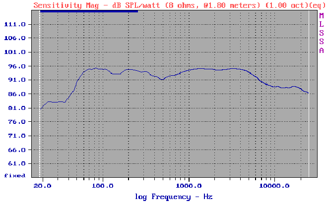

6) Room Response
Εδώ τα πράγματα (που προσομοιάζουν και σαφώς με τις
συνθήκες «καθημερινής στην πράξη» χρήσης)
είναι πολύ πιο ομαλά και αποδεκτά σε σχέση με
την «ανηχοική» μέτρηση. Το πρίμο όμως εξακολουθεί
να είναι ένα κλικ πιο κάτω σε σχέση με την υπόλοιπη περιοχή!
Μου κάνει εντύπωση που τόσες μέρες κανείς δεν σχολίασε ότι σε αυτό το
post μου σχολιάζω ένα διάγραμμα που όμως δεν υπάρχει.
Ζητώ συγνώμη και το παραθέτω έστω και "εκπρόθεσμα"...

Bασιλη συγγνωμη αλλα αυτο που βλεπω εγω ειναι απο τις χειροτερες μετρησεις που εχω δει σε ηχειο....Και εχω δει παααααααρα πολλες.....Δεν διαφωνω οτι στη πραξη μπορει τα πραγματα να ειναι αλλιως.....
Σε ποια από τις μετρήσεις αναφέρεσαι;

Μπορείς μήπως να μας δείξεις κάποιες καλύτερες μετρήσεις που έχεις δει από άλλα ηχεία? Σε χώρο ακρόασης ενός σπιτιού δηλαδή, όχι κάπου αλλού.
Διότι εγώ δε τη βλέπω και για τόσο χάλια όσο λες και ΙΜΗΟ είναι πολύ πάνω από το μέσο όρο μετρήσεων σε τυπικούς χώρους ακρόασης, φυσικά χωρίς τη χρήση ενεργής (ψηφιακής) ισοστάθμισης χώρου.

Εχοντας δει και το χωρο του Βασιλη δεν νομιζω...Οι μετρησεις αυτες δειχνουν καθαρα ενα ηχειο με ανυπαρκτο εως κακο μπασο και πετσοκομμενα πριμα + καποιες επιπλεον τραγικες βυθισεις. Στις φωνες πρεπει να τα πηγαινει καλυτερα.
Επαναλαμβανω, βλεποντας το διαγραμμα, δεν διαφωνω με τις ακουστικες εκτιμησεις του Βασιλη αφου δεν εχω ακουσει το ηχειο.

Η απόκριση που μέτρησε ο Βασίλης με το MLSSA δείχνει από 45Hz έως 20KHz απόκλιση μόλις +-3,5db, η οποία είναι ΙΜΗΟ εξαιρετική.
Η μικρή πτώση που παρατηρείται στις υψηλές συχνότητες με βρίσκει απολύτως σύμφωνο και θεωρώ ότι έτσι (για να μη πω ΜΟΝΟ ΕΤΣΙ) μπορείς να ακούς μουσική σωστά.
Αν δούμε δε την απόκλιση στο χρήσιμο φάσμα 50Hz-7KHz βλέπουμε ότι είναι μόλις +-2,5db, απλά εξαιρετική.
Η δε μικρή πτώση στο σημείο κρος (μόλις 3db) κρίνεται κι από μένα πολύ καλή λύση, έξυπνη και ψαγμένη επιλογή, για να μετριαστούν οι αντιληπτές από το αυτί μας παραμορφώσεις από διαφορές φάσης στο σημείο αυτό.
Σε σπίτια φίλων που έτυχε να κάνω μετρήσεις ή που δημοσίευσαν μετρήσεις, δεν ήταν καθόλου σπάνιες πτώσεις της τάξης των 12 ή και 18db....
Αλλά αυτά νομίζω εγώ, παρακαλώ για τις απόψεις σας.

Είδες αγαπητέ πόσο διαφορετικά βλέπουμε το ίδιο διάγραμμα?:happy_4:
Πάντως τη δήλωσή σου για "κακό έως ανύπαρκτο μπάσσο" και "πετσοκομμένα πρίμα" αν θέλεις τη συζητάμε περαιτέρω, νομίζω πως θα αναθεωρήσεις.:prof:
Τραγικές βυθίσεις? Μήπως βλέπουμε άλλο διάγραμμα? :crazy_1:
Οι χώροι μετρήσεων των περιοδικών ΝΑΙ, ΕΙΝΑΙ ΚΑΛΥΤΕΡΟΙ. Βρες αν μπορείς χώρους οικιακούς, τυπικούς (όχι πχ του σκαλούμπακα) και κάνε μετρήσεις ή βρες μετρήσεις και το ξανασυζητάμε.

Οι πτωσεις που βλεπω εγω ειναι της ταξης +- 8 db...Για κοιτα καλυτερα. Μαλλον βλεπουμε αλλο διαγραμα.
Νικο συγκρινω ακουστικες εντυπωσεις με διαγραμα, δεν ειπα οτι το ηχειο μου μετραει καλυτερα στο χωρο μου.

Σε κάτι τέτοια ωραία ηχεία, και σε τέτοιους επίσης ωραίους γενικά χώρους (όπως του Βασίλη) θεωρώ πως μια ψηφιακή ισοστάθμιση χώρου, με μικρορυθμίσεις της τάξης των +- 1-1,5db μπορεί να μας δώσει ένα φάσμα απόκρισης με απόκλιση +- 1,5 db, και συνολικά να απογειώσει το αποτέλεσμα.
Σε κακούς χώρους και/ή σε κακά ηχεία, η ψηφιακή ισοστάθμιση χώρου δε κάνει ΑΠΟΛΥΤΩΣ ΤΙΠΟΤΑ.
