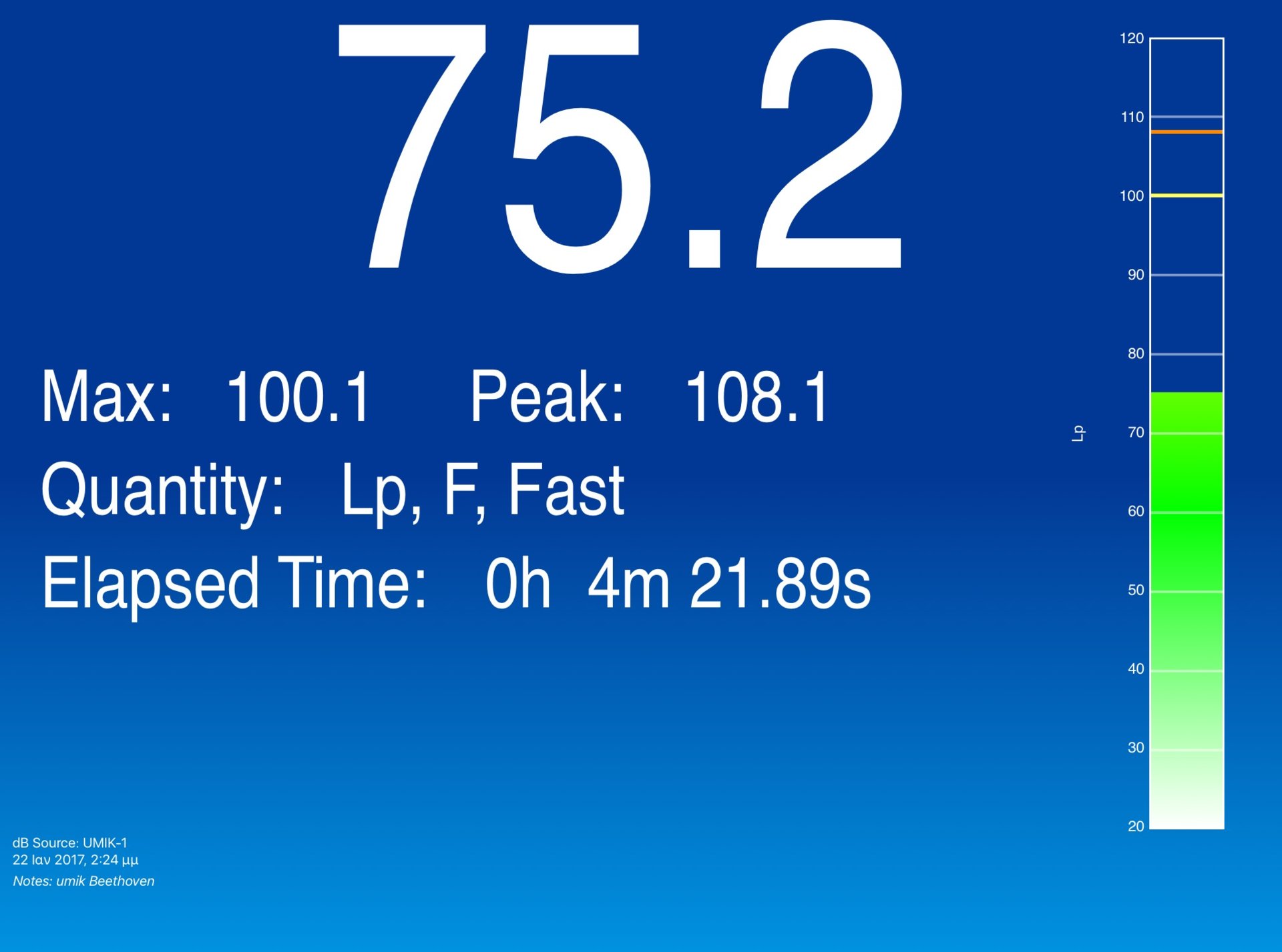

Η μέση δυναμική περιοχή των σύγχρονων ηχογραφήσεων, ο μέσος όρος τους, δεν καλύπτει τις απαιτήσεις. Οι καλές ηχογραφήσεις εχουν περισσότερο, οι κακές λιγοτερο, βγαίνει μέση 14db. Αλλα εγω (και φαντάζομαι όλοι μας) θέλω να ακούω ΚΑΙ τις καλές ηχογραφήσεις, άρα δεν με ενδιαφέρει ούτε η μέση τιμή, ούτε τα συμπιεσμενα ποπάκια της εποχής μας. Με ενδιαφέρει να μπορώ να ακούσω τις καλές, το μέγιστο. Πάμε για 20db λοιπον, άσε που εχει και παραπανω.
Και 75db μέση στάθμη δεν βγαζει γούστα. Βαλε 80+.
Τσααααακ, έφτασες τα 100+ κορυφής, χαλλλλλαρά !!!
(Εχω μείνει με την απορία για ποιον ισχυρισμό μου αναφέρθηκες προηγουμένως)

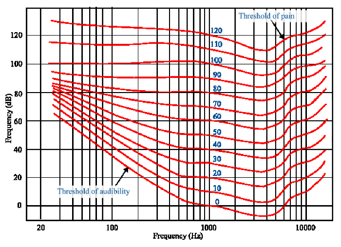

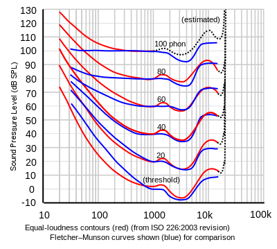

Σύμφωνα με τις καμπύλες fletcher munson, η ανθρώπινη ακοή παρουσιάζει την ποιό "φλατ" ευαισθησία μεταξύ 70-80 db.
Όχι. Στα 110 ντιμπι.
Φαίνεται κι από το διάγραμμα που ανέβασες.
Δες τα μαζεμένα, ενημερωτικά.
Χμ, στο μαύρο περίγραμμα γράφει τις ενδιαφέρουσες λεπτομέρειες. Ζόρικα, αλλά διαβάζεται.

Umik

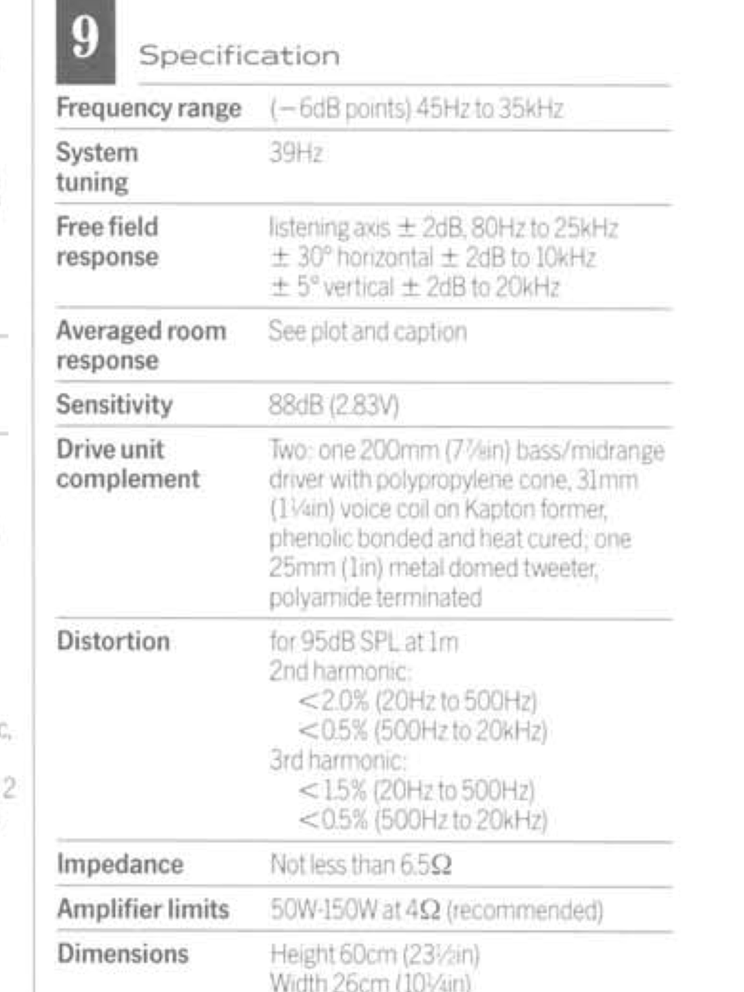

Αυτά με ισχύ 64watts στο κανάλι. Με έναν διπλασιασμό ισχύος πας στα 128 watts και στα 109 db ανα ηχείο όπερ 112db από τα δύο ηχεία, +6db το room gain 118db στο μέτρο από τα δύο ηχεία. Τώρα στα 2,7 μέτρα αφαίρεσε 10 db πας στα 108 db και από τα δύο ηχεία και είσαι κοντά στην μέγιστη ισχύ πρόσληψης των ηχείων . Από τα 128 στα 150w που είναι συνιστώμενη ισχύς ενισχυτού δεν παίρνεις ούτε 1db παραπάνω. Αντε και το πηρες. Πας με το ζόρι στα 109 db. Εκεί δηλ σε πλήρη ισχύ το ηχείο θα πρέπει να συμπιέζει αρκετά . Βέβαια με πηνίο 1,1/4 της ίντσας στο midwoofer και 1 ίντσα στο tweeter , πολύ αμφιβάλλω αν μπορεί να φάει τέτοια ισχύ. Θεωρώ δλδ ότι η συμπίεση θα αρχίζει νωρίτερα από τα 105-107db που λες. Πάντα μιλώντας για ηχείο που παίζει δορυφόρος από τους 80 κύκλους και πάνω.

Όχι δεν θέλω να πω τίποτα παραπάνω από ότι έγραψα. Δλδ ότι ένα 7ιντσο midwoofer με πηνίο φωνής 1,1/4 ιντσας και ένα tweeter με 1 ιντσα πηνίο δεν τρώνε 150wrms. Όπως και αν κροσσαριστούν. Ναι από την Αθήνα. Εχω εμπλακεί ενεργά στην επισκευή μέχρι και κατασκευή μεγαφώνων στο παρελθόν και θεωρώ πως , τα 150 wrms είναι way too much. Όχι τίποτα άλλο , αλλά για να μην γίνει ο κώνος μαζί με το πηνίο του 7ιντσου πύραυλος εδάφους αέρος, και το πηνίο με τον θόλο του tweeter στάχτη και μπούρμπερη.
