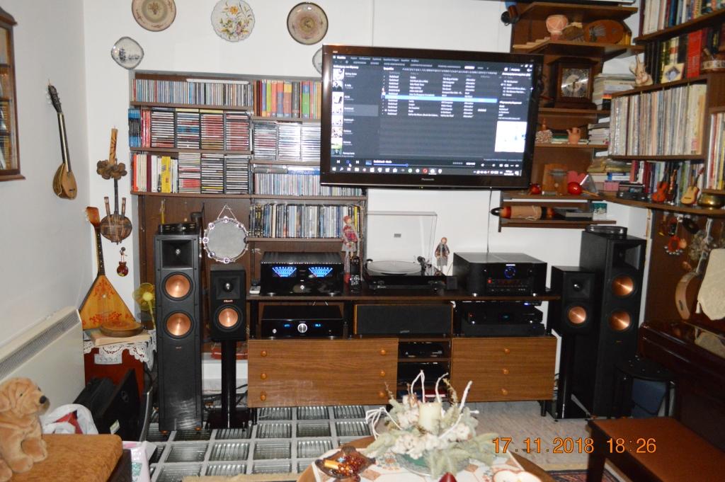

Δηλαδή π.χ. στον παρακάτω χώρο
https://www.avsite.gr/forum/threads/umik-1-iakovos-vakis.169593/
... είναι βέβαιο οτι θα παίξει πολύ καλύτερα ένα κανονικό σύστημα χαμηλής τιμής με 1 (ολογράφως, ένα :p ) αξιοπρεπές sub τις ταινίες και τις σειρές των χρηστών.

Μόνο που αυτό είναι αδύνατον.
Και εντελώς μα εντελώς αδύνατον να επιτευχθεί κάτι τέτοιο από απλό χρήστη.
