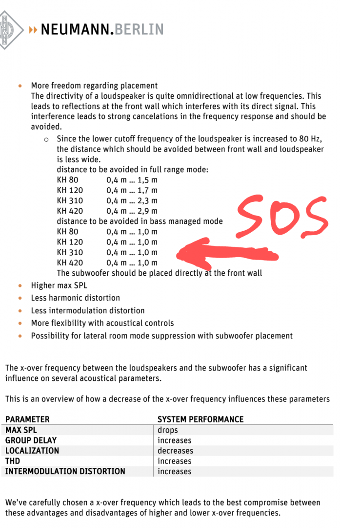

Neumann KH150

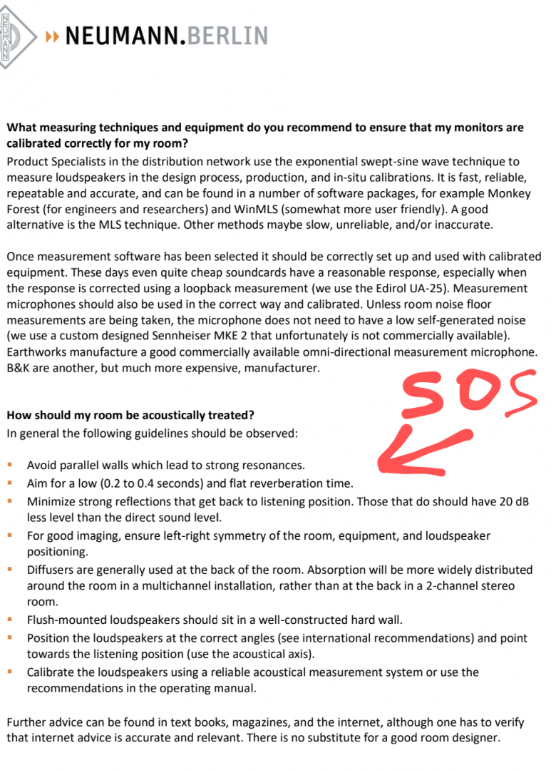

Για νιοστή φορά ... Η ομαλότητα στο spinorama θα ήταν απαραίτητη ακόμα περισσότερο για εγκατάσταση ηχείων σε κοινούς οικιακούς χώρους αντί dedicated.
Το ερώτημα που έχει ενδιαφέρον δεν είναι ακριβώς αυτό αλλά το αντίθετο. Κατά πόσο δηλαδή τα όποια πλεονεκτήματα ενός ηχείου με ομαλότητα στο σπινόραμα καθίστανται αχρείαστα ή και αναιρούνται και σε τι βαθμό τα όποια πλεονεκτήματα τους (και ποιά ακριβώς ?) , σε ένα dedicated room φροντισμένο με παθητική φροντίδα (για modal ringing αλλά και (κυρίως) reflections (αλλά και για πιο επαγγελματικές ή εν μέρει ερασιτέχνικές προσπάθειες, που αποσκοπούν στην δημιουργία RFZ εμπειρικά, ακουστικά, εν μέρει και επιστημονικά και ιστορικά εδραιωμένες αλλά ακόμη και τώρα). Ένα ηχείο με καλό σπινόραμα θα όφειλε να αποδίδει καλύτερα σε ένα dedicated χώρο και να εξετάζεται η συμβολή του συγκριτικά με ένα άλλο που δεν το διαθέτει, σε τέτοιο περιβάλλον και όχι εκεί που βλέπω να διαφημίζεται ότι αποδίδει. (ή έχει τεσταριστεί στις υποκειμενικές ακροάσεις. ;))

Το ερώτημα που έχει ενδιαφέρον δεν είναι ακριβώς αυτό αλλά το αντίθετο. Κατά πόσο δηλαδή τα όποια πλεονεκτήματα ενός ηχείου με ομαλότητα στο σπινόραμα καθίστανται αχρείαστα ή και αναιρούνται και σε τι βαθμό τα όποια πλεονεκτήματα τους (και ποιά ακριβώς ;) , σε ένα dedicated room φροντισμένο με παθητική φροντίδα (για modal ringing αλλά και (κυρίως) reflections (αλλά και για πιο επαγγελματικές ή εν μέρει ερασιτέχνικές προσπάθειες, που αποσκοπούν στην δημιουργία RFZ εμπειρικά, ακοσυτικά, εν μέρει και επιστημονικά και ιστορικά εδραιωμένες αλλά ακόμη και τώρα). Ένα ηχείο με καλό σπινόραμα θα όφειλε να αποδίδει καλύτερα σε ένα dedicated χώρο και να εξετάζεται η συμβολή του συγκριτικά με ένα άλλο που δεν το διαθέτει, σε τέτοιο περιβάλλον και όχι εκεί που βλέπω να διαφημίζεται ότι αποδίδει.
Μπορεί αναλόγως υλοποίησης ν'αποδίδει καλύτερα σε dedicared και να θέλαμε κάτι τέτοιο, αλλά θα το χρειαζόμασταν ως μέσοι ακροατές ακόμα περισσότερο σε αφρόντιστο...

Εγώ επιμένω (όπως κι οι περισσότεροι εδώ μέσα) πως αν είναι αφροντιστος ηχητικά ο χώρος σου, σονος ή ηχομπαρα και πολύ σου είναι.
Δεν έχει κανένα νόημα η περαιτέρω συζήτηση για αφροντιστο ηχητικά χώρο. Αλλάξτε χόμπι.
Στον αφροντιστο χώρο ενός κοινόχρηστου σαλονιού, οι απαιτήσεις της υψηλής πιστότητας αναπαραγωγής δεν έχουν θέση, και το μόνο που χρειάζεται είναι να ακούγεται κάπως ευχάριστα η μουσική γενικά στο χώρο, χωρίς θέση ακρόασης (mlp) και λοιπές απαιτήσεις του hi-fi.
Οι όποιες συζητήσεις για σοβαρά ηχεία και λοιπό σοβαρό εξοπλισμό, είναι για φροντισμένους ηχητικά χώρους ακρόασης, με μετρήσιμο RT 60 εκεί που λέει η Νιούμαν και ο Τουλ (τα ίδια λένε).
Τώρα όποιος εδώ μέσα ξέρει περισσότερα από τη Νιούμαν και τον δόκτορα Τουλ, να μη χαραμιζεται εδώ, ας πάει στην aes να δείξει τι ξέρει.
Πάντα θα εμπιστευόμαστε αυτούς που έχουν γεμίσει την aes με πρωτότυπες εργασίες τους.
Του δόκτορα Τούλ το δωμάτιο το έχουμε δεί όλοι. Το κακό δεν είναι αυτό καθώς μπορεί να οφείλεται σε παντόφλα και άλλους χίλιους περιορισμούς, το πρόβλημα είναι ότι έχει δηλώσει ότι δεν ακούει κάποια ανισορροπία ή κάποιο τονικό πρόβλημα ή και όποιο άλλο πρόβλημα. Ωραιο μηνυμα για την χρήση απορρόφησης η και ότιδήποτε άλλο

On wall είναι σε απόσταση <40cm (το ακουστικό κέντρο του γουφερ, πάνω κάτω περίπου στο επίπεδο του dust cup) από τον πίσω τοίχο.
Είτε έχεις σαμπ, είτε δεν έχεις σαμπ, η on wall είναι η καλύτερη τοποθέτηση που μπορείς να κάνεις, με μόνη εναλλακτική να απέχει τόσο από τον πίσω τοίχο:
Δηλαδή αν δεν έχεις σαμπ, θα πρέπει το ηχείο σου να απέχει ~3μ από τον πίσω τοίχο, αν βγάζει πρώτη οκτάβα.
