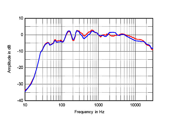

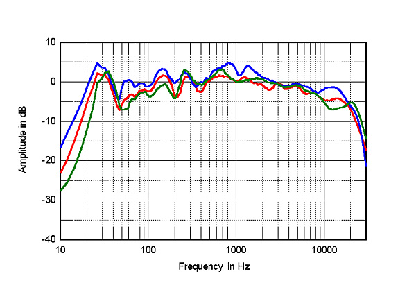

Για νιοστή φορά ... Η ομαλότητα στο spinorama θα ήταν απαραίτητη ακόμα περισσότερο για εγκατάσταση ηχείων σε κοινούς οικιακούς χώρους αντί dedicated.
Δηλαδή το ΚΕΦ 50 που έχει καλό σπινόραμα έχει καλύτερη σταθμισμένη απόκριση στο δωμάτιο του JA (κόκκινο LS 50 ΜΕΤΑ και μπλε το παλιό)
από το Μίσιον 770 (κόκκινο)
που έχει σπινόραμα γτπκ;
Νορμάλ ακρόαση από νορμάλ ανθρώπους σε σαλόνια σημαίνει σταθμισμένη απόκριση. Όπως ακούει ο φλάς κυνηγώντας τον σκύλο του ;-)
Και σταθμισμένη απόκριση σημαίνει ότι πάει περίπατο το καλό σπινόραμα. Δεν έχει πια σημασία, χαμένος κόπος, πεταμένα λεφτά. Ναι, η ανακλώμενη ενέργεια είναι μεγαλύτερη από την άμεση στα σαλόνια, μπλα-μπλα, σωστά όλα αυτά.
Στο υπόγειο με στοιχειώδη Reflection Free Zone αρχίζει η υψηλή πιστότητα και το ξανα-συζητούμε. Εκεί να επενδύσουμε σε τζένελεκ.

Αδυνατώ να δεχθώ ότι θα μου έθετες ως πρότυπο τα τεκταινόμενα στο χώρο του JA.
Θεωρώ ότι ο συγκεκριμένος παρά τη φήμη του ως reviewer φαίνεται να μην το έχει ΄΄βασανίσει΄΄ αρκετά , τουλάχιστον στο δικό του σαλόνι... :sneaky:
Άμα θες θα μπορούσα να δείξω λήψεις με περιστρεφόμενο μικρόφωνο εστιασμένο σε απομακρυσμένες θέσεις από το σαλόνι με τα λευκά Yamaha
Ακόμα κι εκεί όμως το ομαλότερο spinorama θα φανερωνόταν κάνοντας πιο ανεκτή την ακροαματική απόδοση και τις αποκρίσεις από ανώτερες μεσαίες και πάνω ειδικά σε λήψεις εκτός MLP, δηλαδή εξαιρώντας ολότελα εκείνες γύρω από το sweet spot.

Δε γράφει πως σταθμίζει, πιθανόν δεν εξαιρεί την MLP (γιατί να το κάνει άλλωστε; ), αλλά οι μετρήσεις δε δείχνουν σημαντική διαφορά στη σταθμισμένη απόκριση ενός καλού σπινοραμάτου ηχείου από ενός γτπκ. Ισχύει και για την αποκριση από ανώτερες μεσαίες και πάνω.
Όχι διαφορές που αξίζει να ασχοληθούμε ή που θα έκαναν τον καλεσμένο του JA να πει: "Α! αυτό μου αρέσει!" ή "Ωχ, αυτό τσιρίζει!"
(Δηλαδή, τί έχει το σαλόνι του JA; Δηλαδή το σαλόνι του φλας είναι καλύτερο από του JA; ;)
Μήπως έγραψα κάπου για ακρόαση στο μέγαρο και μπερδευτήκαμε; ;) )
Πολύ καλύτερη.
Μέχρι την Schreder (κάπου στα 350 στην συγκεκριμένη περίπτωση) παίζουν παρόμοια, με παραπάνω μπάσο το mission λόγω μεγέθους κτλ.
Αλλά μεταξύ 600-2000Hz το mission ξεφεύγει αγρίως, μέχρι και 5db, ενω το kef είναι μια χαρά.
Με σαμπ, όπως προβλέπεται, το kef θα είναι πολύ απολαυστικότερο
οι μετρήσεις δε δείχνουν σημαντική διαφορά ανάμεσα σε ένα καλό ηχείο και σε ένα γτπκ
Δείχνουν λοιπόν ;)
