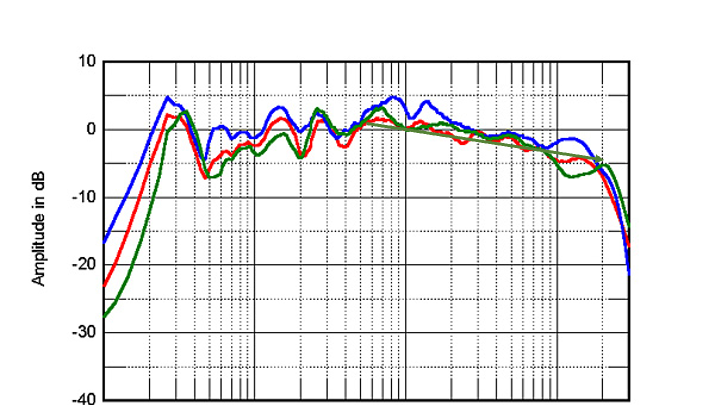

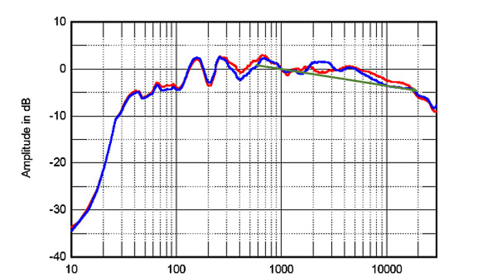

To estimated in-room response του ΚΗ150 έχει μία κλίση 4 db μεταξύ 1000 και 20000hz.
Αν τραβήξουμε μία γραμμή με ίδια κλίση στα 2 εν λόγω ηχεία, έχουμε (η κόκκινη απόκριση είναι το κακό ηχείο ):
και (μπλε και κόκκινο είναι το καλό ηχείο σε δύο βερσιονς):
Ναι, μπορούμε να περάσουμε τη γραμμή και λίγο διαφορετικά. Ναι, το κακό ηχείο έχει πιο πολλά σκαμπανεβάσματα. Ναι, χωρίς EQ το καλό ηχείο, λόγω του μεγάλου Q βουνού που έχει στις μεσαίες, θα ενοχλήσει πιο πολύ από το κακό.
Αλλά, seriously, πιστεύει κάποιος από εμάς (που έχουμε φάει στη μάπα μετρήσεις σε δωμάτια και διορθώσεις με EQ) ότι το κακό ηχείο θα ακουστεί συστηματικά χειρότερα από το καλό σε ένα δωμάτιο σαν του JA εξαιτίας των παραπάνω μετρήσεων;
