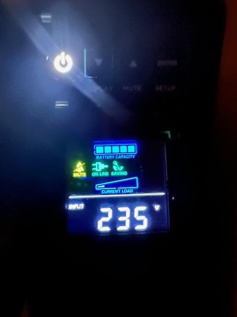

Πληροφοριακα το CyberPower UPS 1350VA/810W AVR ειναι μεχρις στιγμης τελειο, με 2 πραγματικες διακοπες ρευματος (που τις καταλαβα απο το ρολοι της κουζινας) και 4-5 δοκιμαστικες με αφαιρεση της μπριζας :)
Οταν ολα ειναι idle και η οθονη σβηστη δειχνει χρονο καλυψης πανω απο 90 λεπτα !
Εχει πανω desktop, οθονη, NAS, modem, spliter, και μενει και μια ακομα μπριζα ελευθερη.
Εχω απενεργοποιησει τον ηχο που κανει οταν πεσει το ρευμα .
Ετσι ειναι τωρα πισω απο το γραφειο !

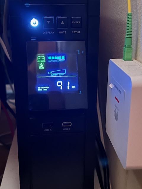

In action now :p Αψογο και απροβληματιστο . Εχει αντιμετωπισει τουλαχιστον 15 διακοπες τους τελευταιους 2 μηνες.

Ναι, γιατι θελω το καλωδιο να πηγαινει κατευθειαν προς τα πανω 🤓

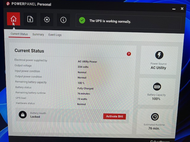

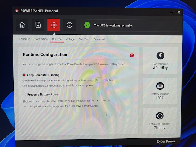

Μπορει να συνδεσω το ups με το PC και να σβηνει μονο του το PC οταν η διακοπη ειναι παρατεταμενη και παει να τελειωσει η μπαταρια?
symos
You're not worthy!
4.521
9.780
Από ότι βλέπω το ups σου υποστηρίζει σύνδεση με το PC μέσω USB και η εταιρεία παρέχει το "PowerPanel" software που λέει ότι κάνει το εξής:
Οπότε ναι, υποστηρίζει το να κλείνει σε διακοπή, απλά δεν είμαι σίγουρος για το "πάει να τελειώσει η μπαταρία".
Εγκατέστησε το software για να δεις τι επιλογές δίνει.

Όπως είπε και ο @symos μπορείς.
Δεν έχω χρησιμοποιήσει το software της CyberPower, αλλά δουλεύει πολύ καλά σαν συμβατό με APC σε ένα FreeBSD που το έχω συνδέσει. Εκεί το έχω βάλει να κλείνει όταν μένουν <5' μπαταρίας, και να στείλει μηνύματα και σε άλλες συσκευές να κλείσουν.
Τις οπτικές προτιμάμε να τις συνδέουμε από κάτω, για να ελαττώσουμε την πιθανότητα να μπει σκόνη. Εφόσον δεν μπαινοβγαίνει συχνά, δεν είναι ιδιαίτερα σημαντικό...
