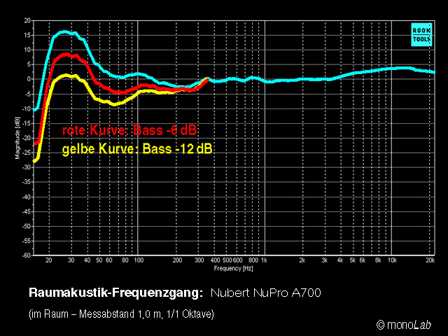

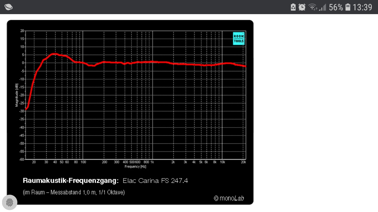

Αποκριση συχνοτητας των ηχειων μου στις χαμηλες ΕΝΤΟΣ χωρου,κατι που πολλοι ξεχνατε εδω μεσα...Αν ακους βεβαια εκκλησιαστικο οργανο,ε βαλε σαμπ!
Ποιο ηχείο είναι αν επιτρέπεται; Αν εξαιρέσουμε το φούσκωμα στις χαμηλές (εμένα δε με χαλάει καθόλου, απεναντίας) το υπόλοιπο φάσμα αν ισχύει αυτή η μέτρηση είναι για σεμινάριο.

Με μία οκταβα smoothing, στο ενα μετρο, ολα τα ηχεια τέλεια ειναι.
Για τις χαμηλες το εβαλα ωστε να φανει η συμπεριφορα μεσα στον χωρο.Φιλε @K. ROMPOTIS μην δινεις σημασια την μετρηση γενικα.Ειναι 1/1 smoothing.Τα ηχεια ειναι Elac Carina δαπεδου.

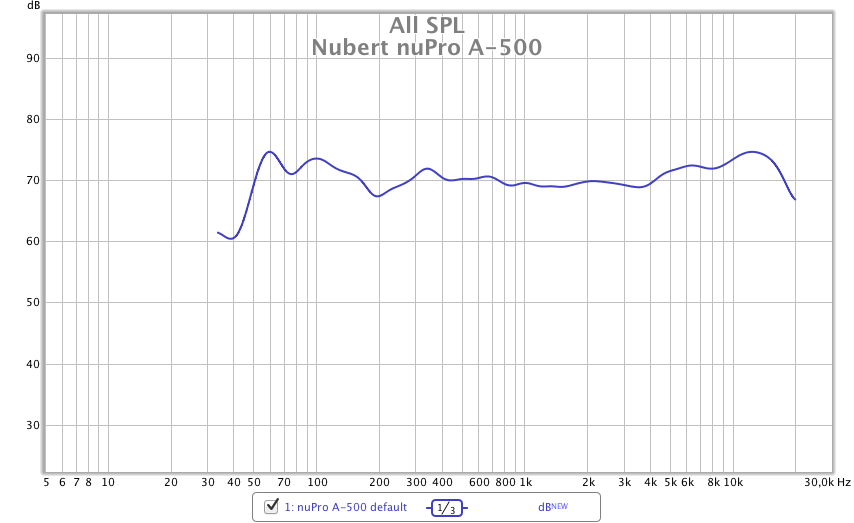

Διάβαζα πριν λίγο και εγώ τα χαρακτηριστικά του συγκεκριμένου ηχείου και μου κανε εντύπωση, είναι αξιόπιστο σάιτ αυτό που μέτρησε;
ενώ η ίδια εταιρία είναι ειλικρινής και δίνει στα σπεκ της 34hz στα -10db
στο ελλάντα παίζνε και +20db στην συχνότητα αυτή :biggrin:
Εδω η μετρηση του βασεως απο John Atkinson.Σε καλυψα φιλε μου;

στον δικο σου αναφερομαι βρε.....το στησιμο-χωρος εχει την ακυρωση του κερατα χαμηλα και θες sub τοποθετηση οπου βολευει για να ακους.
.....σε αλλο χωρο-στησιμο δεν χρειαζεσαι sub για μουσικη με τα ηχεια σου.

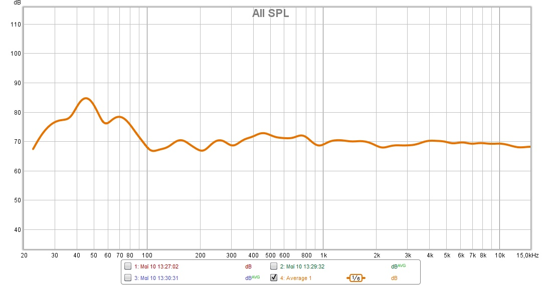

Κι εκεινα τελεια ειναι
42.275
85.138
αυτή η μέτρηση είναι απο τα 7ιντσα απ όσο βλέπω
του μέλους ήταν πιο μικρά
μια κάπως μέτρηση που βρήκα είναι αυτή
στα 60 και πολύ ....καίγεσαι :biggrin:
