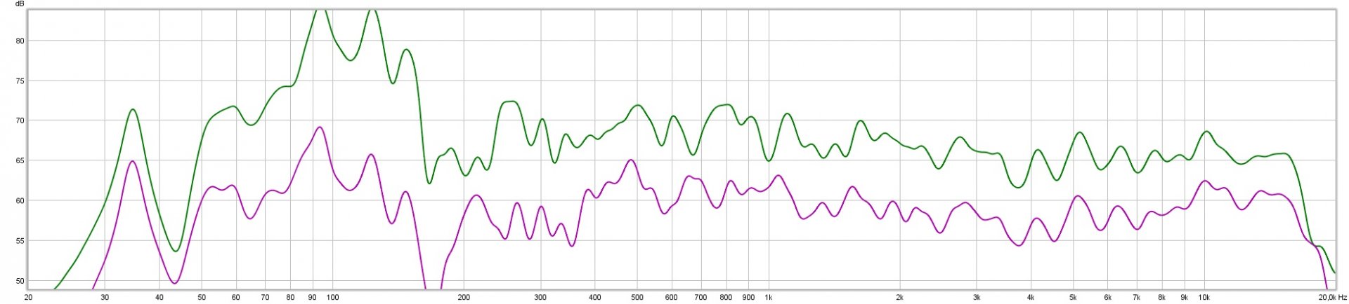

25
69
Κροσαρισμα στα 200...η στα 70
Πρασσινη καμπυλη κρος 200hz
Ροζ καμπυλη κρος στα 70hz
Smoothing στο 1/12
Τα ηχεια στην ιδια θεση( 70 cm αποσταση πισω τοιχου)
Εδω φαινεται και η επιλογη μου να κροσαρω χαμηλα...
Κατεβαινωντας χαμηλα αποκοπτω απο τα woofer τις εξαιρετικα υπερτονισμενες 80-150
αφηνωντας βεβαια μια τρυπα κοντα στα 200
Η αποψη μου ειναι οτι, eq θα χρησιμοποιηθει ετσι και αλλιως με τον ενα η τον αλλο τροπο
δηλ. η θα πουσαρω τα full range στα 200 για να ερθουν η θα αποκοψω στα beyma ολες τις αυξησεις που ενοχλουν..
Κρατωντας το κρος χαμηλα αναγκαζω τα 1808 να αναπαραγουν μεγαλυτερο μερος αλλα αυτο μου αρεσει αφου τα θεωρω πληρστερα ηχητικα απο τα Beyma σε αυτη την περιοχη...(200hz)
Ακομα εχω την (πολυτελεια) ανεβαζωντας την ενταση μονο του ενισχυτη των woofer να παιρνω ατοφιο χαμηλο μπασο για να βλεπω και καμια ταινια με εντονα εφε, χωρις βεβαια να μου λερωνει τα μεσοχαμηλα...
Τι λετε?

Δεν είναι υπερτονισμένη η περιοχή 80-150 Hz, αλλά είναι η στάθμη των woofers, που από εκεί και κάτω πέφτει μέχρι και την αποκοπή τους.
Θα το δεις καλύτερα αν πάρεις μέτρηση μόνο των woofers, χωρίς καθόλου κροσάρισμα.
Ουσιαστικά, με τους 70 κύκλους που τα κροσάρεις πέφτεις πάνω στην πτώση τους και επειδή είναι μεγαλύτερης ευαισθησίας από το πλήρους φάσματος έρχεται και δένει.
Συμφωνουμε....αυτο ακριβως νομιζω και γω
Δεν δενει ομως πιο αρμονικα εκει χαμηλα που το κοβω?

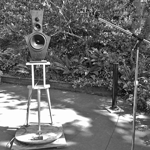

Αλλα θα βαλω αυτες τις φωτο, που εχουν πλακα:
Ενας μπαρμπουλης που προσπαθει να φτιαξει ενα ηχειο της προκοπης στον κηπο του:
Και μια μεγαλη εταιρεια που κανει R&D:

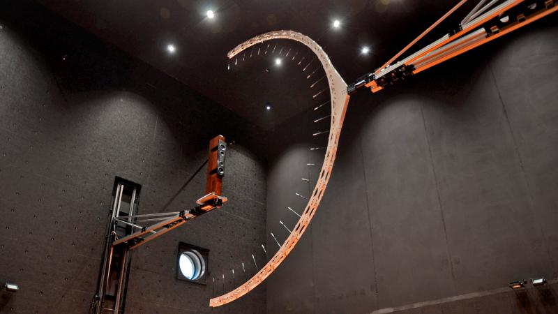

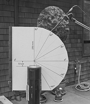

View attachment 93265 View attachment 93266
Αντιλαμβανομαι τι λες, ομως,
Πολικη αποκριση...υπαρχει ηδη δε μπορει να αλλαξει ουτε και στην ταρατσα να το πας:D υπαρχει ηδη σχημα μπαφλας και οχι π.χ. παππους που το εψαχνε και με τους τοσους δρομους....
και ενα μεγαφωνο φρ με την πολυ συγκεκριμενη πολικη αποκριση ...
Ενα ηχειο στη μεση του δωματιου μετρηση στο μετρο ειναι αρκετα ασφαλη οδος για σημεια κρος και χρονικες ευθυγραμμισεις πιστευω...eq μετα σε ενα μεσο ορο 3-4 θεσεων ακροασης...λαμβανομενων και ιδιοσυντονισμων του χωρου...αυτα :)
