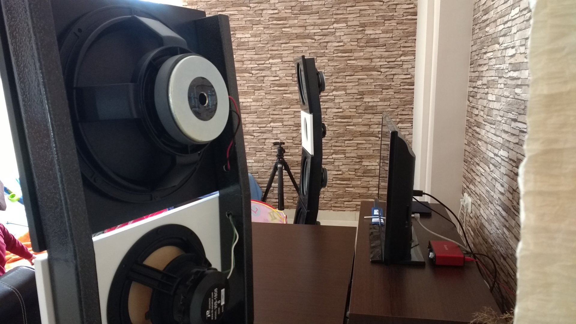

Τελικές φωτό για να παμε στο ζουμι...
Στημένο το σύστημα στο χωρο μου.

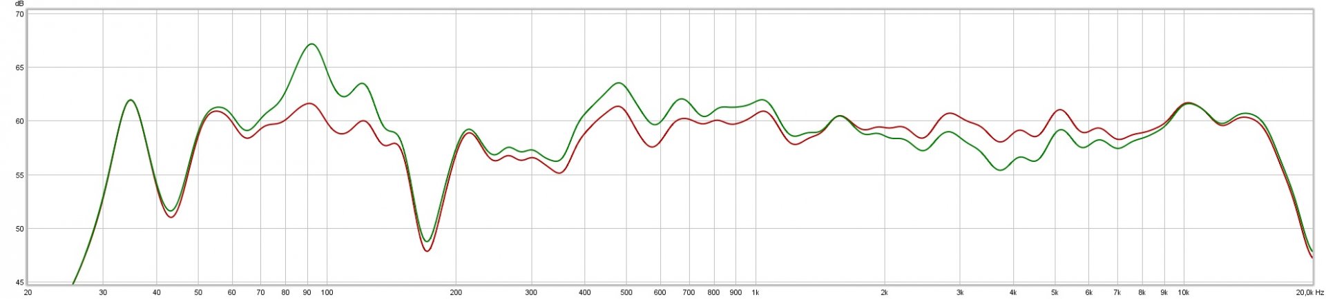

[DOUBLEPOST=1522260226][/DOUBLEPOST]Λοιπον κυριοι απο δω και περα τα φωτα σας..
Κοκκινη καμπυλη αυτο που ακουω στη θεση ακροασης με μικρη βοηθεια απο Rew και export σε apo
Πρασινη καμπυλη, ξερο χωρις τιποτα
Smoothing 1/6
Συχνοτητα cross μετα απο πολλες δοκιμες 70hz

Τα cross είναι σταθερης κλίσης μη ρυθμιζομενη 24bd/octave
Το πλάτος της μπαφλας ειναιε40cm
Επίσης δοκιμασα αρκετές αποκοπες ξεκινώντα από τα 250 όπως προτεινουν πολλοι στο εξωτερικό...
Δε μου άρεσε τίποτα νομιζω αρχιζουν τα woofer να λερώνουν το τελικό αποτέλεσμα
Αποσταη μεγαφωνων από πισω τοίχο περι τα 70 cm

Mε μπάφλα 40 cm το Baffle step είναι στα 287 Ηz, οπότε το κρος θα πρέπει να είναι κάπου μεταξύ 200-250 Hz.
Τα δίπολα χρειάζονται τουλάχιστον 2 μέτρα απόσταση από τον πίσω τοίχο.

Ευχαριστώ πολυ γιατρε για τα καλά σου λογια...εχω κάνει αρκετες μετρησεις και πιο κοντά στον πίσω τοιχο και αρκετά πιο μακρια,αλλα δεν είδα αισθητές διαφορές...μεγάλη διαφορά προς το καλύτερο ειδα οταν μειωσα την αποσταση ακρόασης...
Νομιζω ελαττωσα ετσι τα προβλήματα του χώρου μου.
Μπορείς σε παρακαλώ να σχολειασεις το οποιο μειονέκτημα αν υπάρχει του cross των ενισχυτών και την μέτρηση που παίρνω τώρα από το δεδομένο set up...
Thanks..
58.254
143.901
Οκ. Εν συντομία:
Το κρος, σύμφωνα με τις χαοτικές αρχές του ήχου (χαχαχαχαχα) είναι μια διαδικασία, όχι μια τιμή στο μηχάνημα, αυτό δε δουλεύει ποτέ σωστά, διότι τίποτα δεν "κάθεται" όπως προβλέπεται με απλοϊκό συλλογισμό.
Το LR 24dB/oct του ενισχυτή, θα δούλευε (λέμε τώρα) άριστα ανάμεσα σε δύο "τελειωμένα" πρότζεκτ ηχείων, σεταρισμένα να παίζουν έκαστο σωστά, με τα δικά τους φίλτρα το καθένα, κι όχι σαν βασικό κρος ανάμεσα σε δυό μεγάφωνα, στην προσπάθεια να στήσεις ένα ηχείο.
Για αυτή την περίπτωση, χρειάζεται μεγαλύτερης πολυπλοκότητας σύνολο φίλτρων, με περισσότερες δυνατότητες.
Χρειάζονται μετρήσεις ξέχωρα κάθε δρόμου, ισοσταθμιση αυτού του δρόμου στο χρήσιμο εύρος αφού κροσαριστεί κάπου, μετά το ίδιο στον άλλο δρόμο, ο οποίος μπορεί κάλλιστα να χρειαστεί να κροσαριστεί σε άλλο σημείο, μετά χρονική ευθυγράμμιση των δύο δρόμων, μετά άθροισμα και μικρορυθμίσεις των θεωρητικών σημείων κρος, βάσει των μετρημένων σημείων (άλλο το ονομαστικό σημείο κρος κι άλλο το μετρήσιμο), και βέβαια το παιχνίδι του χώρου δε το ξεκίνησα ακόμα στο συλλογισμό, για λόγους απλοποίησης..
Κάθε μέτρηση που κάνεις, έχει αξία μόνο αν γνωρίζεις και δίνεις βάση στους χρόνους αντήχησης, στα μπάουνταρις και στις πρώτες ανακλάσεις, ειδάλλως είναι άχρηστο, διότι λαμβάνεις σα δεδομένο κάτι που θεωρητικά στέκει μόνο σε ανηχοϊκή μέτρηση, και στην πράξη μόνο ανηχοϊκή δεν είναι, δηλαδή τι είναι; Το τυχαίο άθροισμα τυχαίων παραμέτρων, που σε κάθε μετακίνηση του κάθε μεγαφώνου προς κάθε κατεύθυνση (και ύψους) σε γυρνάνε στο απόλυτο μηδέν.
Άρα, για τα βασικά, χρειάζεται δυνατότητα για ξεχωριστά σημεία κρος, πιθανώς ένθεν κι ένθεν σε κάθε δρόμο, δυνατότητες χρονικής υστέρησης, δυνατότητες φίλτρων νοτς και παραμετρικών φίλτρων μεταβλητού κιού.
Αυτά όλα, σα "πακέτο", τα υλοποιούν κάποιες πχ μονάδες loudspeaker management, που φτιάχτηκαν για χρήση κρος ηχείου, ή φουλ δυνατοτήτων ενεργά κρος. Από τα Κράουν δε μπορείς να έχεις τέτοιες απαιτήσεις, ούτε από το έτοιμο κρος ενός σαμπ, που πχ υπάρχει σε πλακέτες ενισχυτών για σαμπ, που ακόμα κι αυτές έχουν ένα delay.

Ξεκινάς με συχνότητα διαχωρισμού τους 150 κύκλους και ανεβαίνεις...
Επίσης <<άνοιξε>> όπως λέμε ελαφρώς την συχνότητα μεταξύ των δύο.
Δηλαδή αν βάλεις 150 στα woofers, βάλε 170 στα πλήρους φάσματος.
Απόσταση από τον πίσω τοίχο 1,4 μέτρα θα είσαι καλά.
Θα γεμίσει το μεσοχαμηλό σου.
Πριν τους 200 έχεις την κλασική ακύρωση όλων των χώρων.
Η αποκοπή σου δείχνει να είναι στους 43 κύκλους περίπου, ενώ ποιο κάτω ο συντονισμός του δωματίου σου βγάζει μια κορύφωση στους 35.
Γενικά δεν είναι κακό το σύνολο της καμπύλης σου.
