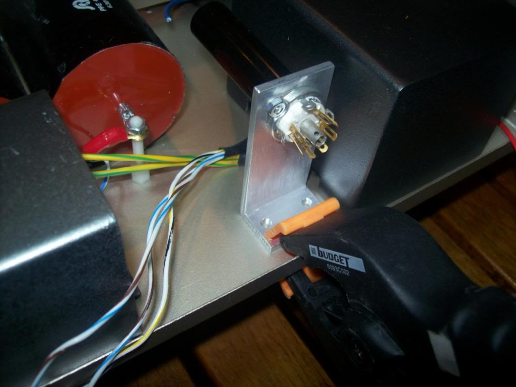

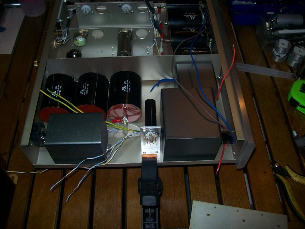

Kαλημερουδια.
Σημερα το προτζεκτ εχει δουλεια με την τοποθετηση της ανορθωτριας . Η ολη εργασια περιλαμβανει την κατασκευη αλουμινενιας λαμας για την στηριξη της σε οριζοντια θεση . [πλαγια]. Επισης αν προλαβω ,λογο οικογενειακων υποχρεωσεων, θα συνεχισω με την τοποθετηση των ψυχτρων [γενικοτερα] τροφοδοτικων σταθεροποιησης των νηματων. Χωροταξικα θα βρισκονται κατω απο τις λυχνιες του κυριος κυκλωματος . Επιβαλεται να ειναι πολυ κοντα.

Παντελη καταρχην να σου πω πως γενικοτερα ξεκιναω μια κατασκευη.
Πρωτα απο ολα εχει να κανει με την σχεδιαση του κυκλωματος. Στον εν λογω προενισχυτη αυτο ειχε προηγηθει απο την πρωτη υλοποιηση . Απλα ειχα εντωπησει καποιες βελτιωσεις που επρεπε να γινουν αλλα ολο το καθυστερουσα.
Αφου εχουμε αποφασισει για την σχεδιαση προχωραω στο τοπογραφικο των υλικων που εχει και αυτο μεγαλη μεριδα στο αποτελεσμα της.
Δεν κρυβω οτι πολλες φορες καποια πραγματα αλλαζουν στην πορεια γιατι μετα απο πραγματικες δοκιμες βλεπω οτι εχει παντα περιθωρια βελτιωσης. [παντα ως προς το πρακτικο μερος της συναρμογης]
Αφου καταληξω πως , αλλα και που θα ειναι ολα τα υλικα που απαρτιζουν την κατασκευη κανονιζω και το πως θα ειναι εξωτερικα .
Ναι ειναι γεγονος οτι πολλες φορες τα βραδια εχοντας χαλαρωσει σκεφτομαι πολλες λεπτομερειες που ισως να μου εχουν διαφυγει.
Επισης πολλες φορες καθυστερω αν δεν εχω εστο και ενα γατζακι για να στηριξω κατι . Δυστυχως σε κατασκευες με ελευθερη καλωδιοση αν δεν την κανεις με λεπτομερεια γινεται [μπαχαλο] και αυτο εχει σαν αποτελεσμα να μην εχει τα προσδοκουμενα αποτελεσματα!!!:drinks:

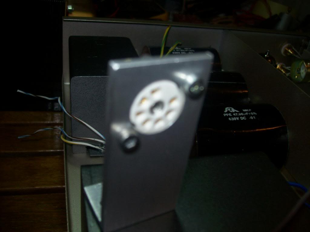

Tελικα προλαβα χθες να ετοιμασω την [γωνια ] στηριξης της ανορθωτριας . Εγινε και σπειρωμα Μ4 για να μπορω να την τοποθετω, η να την μονταρω ευκολα εξω χωρις να δυσκολευομαι να βαλω παξιμαδακια.....

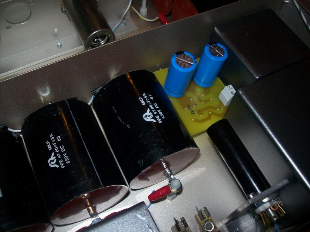

Θεου θελοντως σε λιγο τελειωνω και με τα κυκλωματα της σταθεροποιησης των νηματων που στις πλακετες τους θα υπαρχει και ο διαιρετης που θα τα πολωνει στο αναλογο θετικο δυναμικο της υψηλης τασης.
Φωτο μολις δοκιμαστουν και μπουν μεσα στο σασι.
4.046
1.788

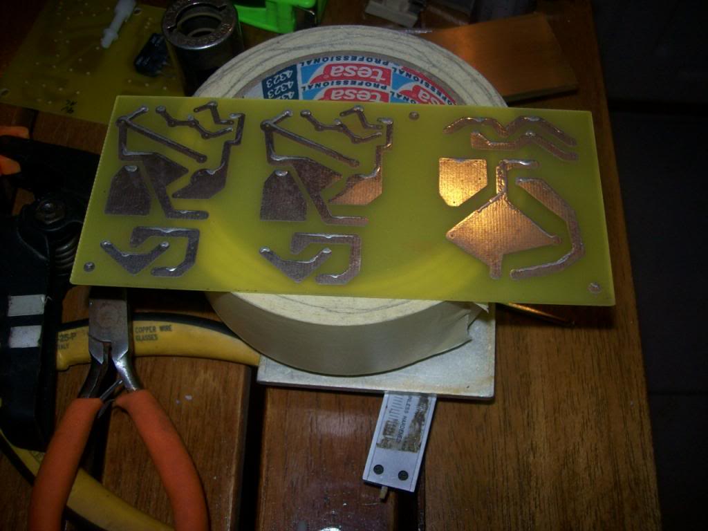

αναμεσα στους δυο μετασχηματιστες μπαινει και η πλακετα της ανορθωσης των νηματων. Εδω δοκιμη για να ανοιχτουν και οι τρυπες για την στηριξη της...
εδω μολις τελειωσε η κατασκευη της πλακετας πριν κοπει .Διακρινονται αριστερα οι διαφορες στις πιστες στις αλλες δυο πλακετες που ειναι για τους σταθεροποιητες .
εδω διακρινονται και τα ψυγεια για τους σταθεροποιητες..

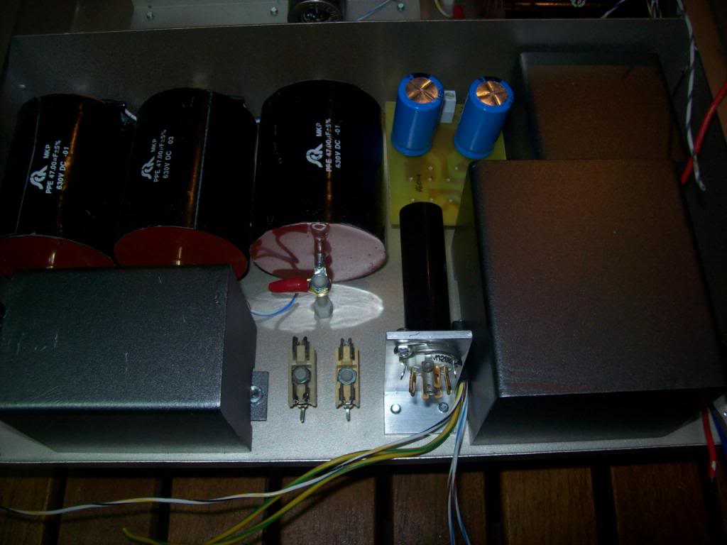

Σημερα μονταρω τις πλακετες [αν προλαβω ] και αρχιζουν οι πρωτες δοκιμες στα τροφοδοτικα που περιλαμβανει μετρηση τασηςς και ρυδμιση αυτης, αλλα και παλμοσκοπικα την κυματωση αυτων. Εχω προβλεψει και λιγο χωρο αν χρειαστει να γινει και σταθεροποιηση της υψηλης τασης , κατι που δεν το θελω , αλλα αν κριθει απαραιτητο [δυστυχως] θα γινει.
4.046
1.788
να δουμε ποσο αερα θα εχει!:roflmao:
τεσπα με τα σταθεροποιημενα δεν θα εχω θεμα!! Για την υψηλη, κατω απο 1,5 mv ειναι το προσδοκουμενο!
