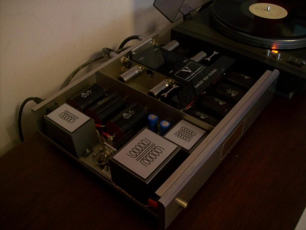

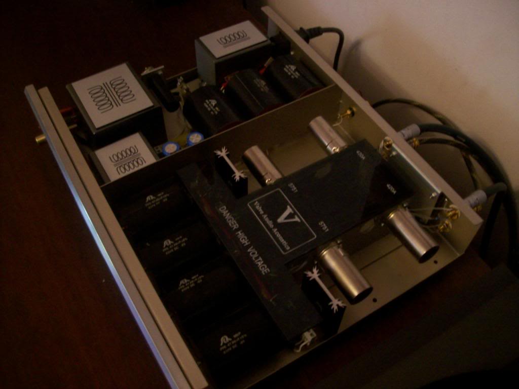

kαλησπερα στην ομορφη παρεα της diy.Μετα απο ενα διαλειμμα [υποχρεωτικο] ξανα με τα μουτρα πανω στο προτζεκτ.Τελειωσα με τους σταθεροποιητες των νηματων και κολληθηκε και η μοναδικη [μπαρα] γειωσεων. Μετα απο πολυ σκεψη στο πως θα τοποθετηθει για να μην υπαρχει καποιος βροχος .

Το phono εχει τελειωσει . Εχουν γινει ακροασεις και πραγματι οι βελτιωσεις στα σημεια με δικαιωσαν!!! Ο θορυβος ειναι σε πολυ χαμηλα επιπεδα αγγιζοντας το 80 db s/n [για λαμπα με 54 db παρα κατι ενισχυση θεωρω οτι ειναι πολυ καλος!!]
Στο πατημα ως προς την riaa δεν ξεφευγει απο 0,2 - 0,3 db περιπου!! To περιπου το λεω λογο αναλογικων [βελονατων οργανων] Οι κεφαλες που χρησημοποιησα για τις πρωτες δοκιμες ειναι οι denon dl 110, [απο τις αγαπημενες μου] και ακολουθουν ,shure m-97 με μαμισια βελονα, και τα βαρια χαρτια lyra delos , kai lyra lydian. εννοειται οτι ειναι mc.

Το Phono stage , mk ii , είχα την χαρά να ακούσω χθες στον χώρο μου .
Πολύ όμορφος ζωντανός και μαλακός ήχος. Βελούδινος.
Ξεκούραστο άκουσμα , με πολύ λεπτομέρεια , μαλακό , και χωρίς γρήγορα σβησίματα στα ψηλά.
Αρκετός όγκος στα μεσοχαμηλά χαμηλά και ταχύτητα. Δεν σκληραίνει πουθενά. Και έχει και αρκετό κέρδος για να παίξει με mc κεφαλές, αφού έπαιξε με την 304 πολύ καλά χωρίς να χρειαστεί το volume να φτάσει τέρμα. Μέχρι και 10 , πήγε το volume, και έδωσε ικανοποιητικότατες στάθμες. Εδεσε επίσης πολύ καλά και με τον προενισχυτή μου. Είναι πλήρως παραμετροποιήσιμο και συνεπώς μπορώ να πω ότι μπορεί να συνεργαστεί με οποιαδήποτε κεφαλή του ρίξει κανείς επάνω.
Πολύ καλό εως εξαιρετικό μπορώ να πω.

Γιαννη ευχαριστω πολυ για τα πολυ καλα σχολια σου.
Θελω να σημπληρωσω , μιας και ειχαμε να βρεθουμε αρκετο καιρο , οτι αυτη την φορα ο 2301 [αν θυμαμαι καλα το μοντελο] ηταν αξιος αντιπαλος του εν λογω phono . Εμενα σε πολλα σημεια μου αρεσε παρα πολυ!!
Θα κανονονισω ανοιχτη συγκεντρωση για ολα τα μελη στην παρουσιασει που θα γινει με την νεα σειρα ενισχυτων [δυο μοντελα] ο ενας 2χ60 , και ο αλλος με διπλασια ισχυ!

Περιττό να πω πως έχω αρρυθμίες από τώρα..... που να το δω και από κοντά.
Από τις ποιο όμορφες κατασκευές που έχω δει.

Πω, πω, ρε φίλε, εσύ δεν είσαι DIYας, καλλιτέχνης είσαι! Μπράβο και πάλι ΜΠΡΑΒΟ!:)

Μπράβο ρε Τάκη ! παρόλο που δεν έχω καμία επαφή με το πικαπιον με το μεράκι σου μασ έχεις κάνει να αναπολούμε !
