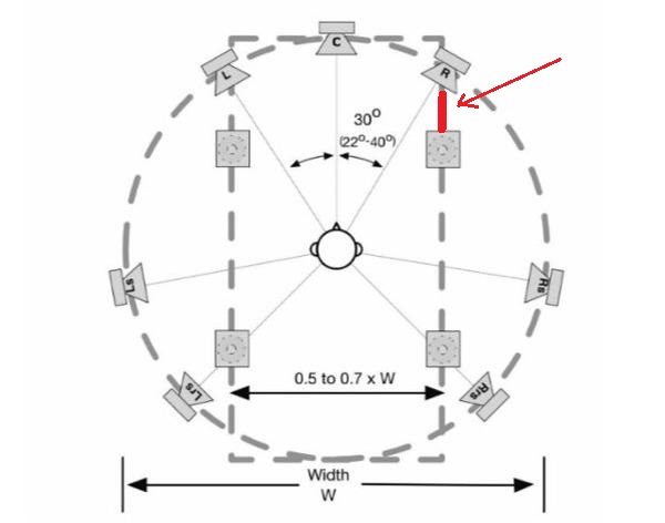

Η ακρίβεια στην τοποθέτηση και στις αποστάσεις και γωνίες, είναι ίσης σημασίας είτε δικάναλο είτε ιμερσιβ.
Αυτή, μαζί με την ομοιότητα των ηχείων, εξασφαλίζουν την σωστή δημιουργία των φάντομ καναλιών, είτε σε δικάναλο είτε σε ιμερσιβ.
Όλες οι βασικές αρχές είναι όμοιες.

Άμα πα να στήσει πολυκάναλο ο Γιάνννης και δη ιμερσιβ, θα κάνει τα ίδια για όλα τα κανάλια; Θα κουνάει τα ηχεία; Δε μπορεί ακόμα κι αν ήθελε.
Πρέπει να τα βάλει όλα ως προβλέπεται σε γωνίες και αποστάσεις.
Και στο χώρο θέλει σοβαρότητα στην αντιμετώπιση της άμεσης, σε κάθε τοίχο, κι όχι αρλουμπες.
