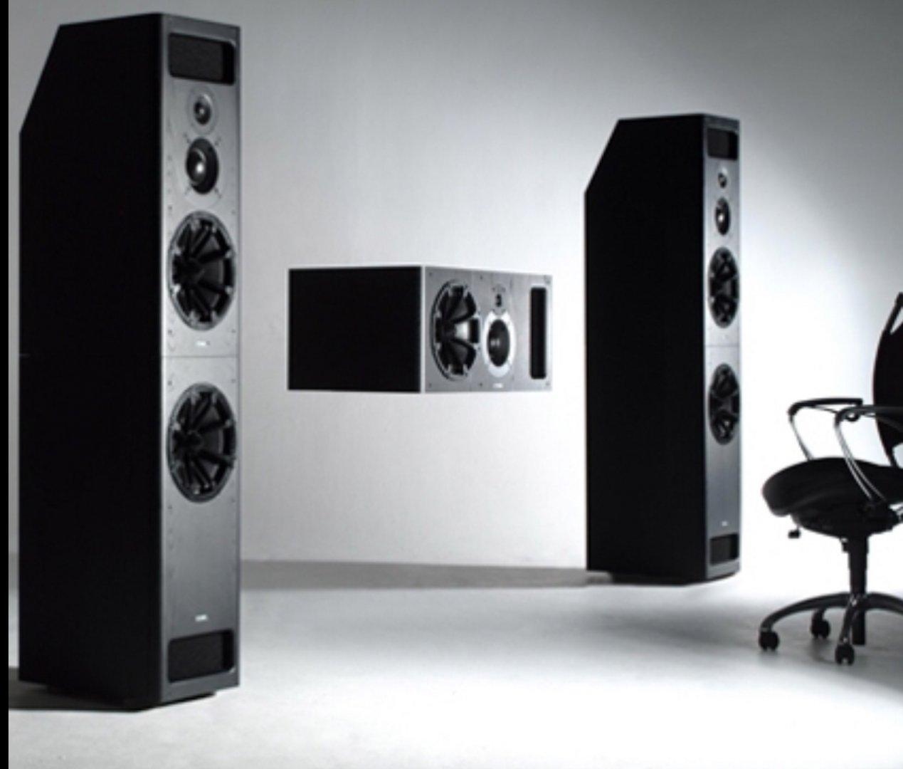

στην περίπτωση του Τζιοβάνι...εφόσον το λογισμικό ξέρει όιτι τα ακουστικά κέντρα των L-R είναι πιο ψηλά από του κεντρικού...δεν μπορεί να κλέψει από εκεί?
Δεν είναι ψηλα τα ακουστικά κέντρα .
Το ηχείο αυτό είναι φτιαγμένο έτσι ώστε να ακούγεται λάθος αν το αυτί σου είναι ψηλότερα από το μιντρειντζ.
Έτσι τοποθετούνται σε χρήση home cinema.
ψηλά σε σχέση με το κεντρικό εννοούσα
