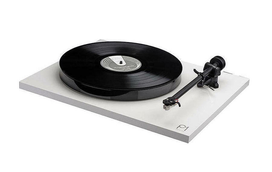

Ευχαριστω ολους για τις συμβουλες. Τελικά πηρα το REGA PLANAR 1 γιατι πιστευω οτι με τα ρεστα ( 200€ + πωληση της εργοστασιακης κεφαλης) θα αναβαθμισω την κεφαλη σε Audio Technica Shibata και θα παιζει καλυτερα απο το Ρ2 με την εργοστασιακη

Η Nagaoka που ανέφερες στην αρχή του νηματος,είναι για τα σκουπιδια και η Shibata υπολείπεται σαφώς της Microline.Με τη διαφορά τιμής που θα γλυτώσεις,στείλε μου μερικές πίτσες special. Ευχαριστώ.

Την Nagaoka την εχω σε αλλο πικαπ , και ειναι απλα εκπληκτική κεφαλη. Αν δεν ηθελα ποικιλία παλι την ιδια θα επερνα . Βεβαια γουστα ειναι αυτα. Για την shibata , ελπιζω να ισχυει ααυτο που λες , με συμφερει. Θα τις ακουσω

Η Nagaoka είναι θολή.Επισης,επειδή μειονεκτεί πολύ στο διαμάντι έναντι των AT,έχει πολύ μικρή διάρκεια ζωής.Η ML βγάζει αυτό που έχει γραφτεί στο δίσκο κι αυτό δεν αρέσει σε μερικούς.Εχει τη μεγαλύτερη διάρκεια ζωής από τις τρεις.Η SH είναι σε ήχο και διαρκεια ζωής ανάμεσα στις δύο άλλες.

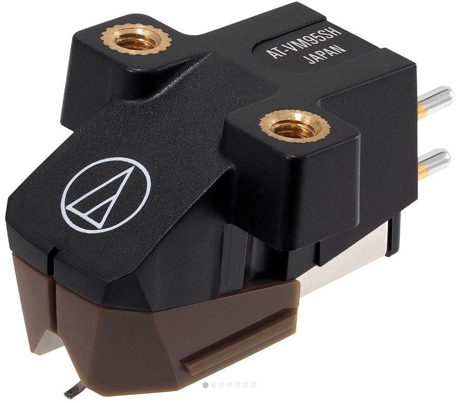

H Carbon ζυγίζει 5 γρ, η VN95SH ζυγίζει 6.1 γρ.
Μετακινείται το αντίβαρο στον RB110?

Καλημέρα. Η carbon απαιτεί μεγάλο βάρος ανάγνωσης σε σχέση με τη συντριπτική πλειοψηφία κεφαλών συνπεριλαμβ. της 95sh. Η τελευταία θα απαιτήσει λοιπόν πέρα απο την αλλαγή θέσης του αντίβαρου, που γίνεται, επιπλέον αλλαγή ρύθμισης antiskating, που δεν γίνεται ως έχει και απαιτεί το λύσιμο του βραχίονα και μετακίνηση της θέσης με μαγνήτη στο κάτω μέρος του βραχίονα.

H REGA αναφερει οτι μπορεις να βαλεις την ELYSS η καποια αλλη της σειράς , χωρις να κανεις καποια ρυθμιση . Η Ελυς ειναι 6.5 gr και tracking force 1.75 Ιδωμεν . Παντως μιλησα με το καταστημα και μου ειπε οτι δεν εχει θεμα . Επισης μου προτεινε και την SUMICO Rainier Απο το ενα θεμα στο αλλο , αλλα εχει κανεις αποψη για αυτη τη κεφαλή; Τείνω προς την AT ML , οποτε με αυτη θα την συγκρινω

Λυπάμαι που λέω την πιθανώς δυσάρεστη αλήθεια αλλά η πράξη λέει αυτό που γράφω παραπάνω. Έχω την elys & exact όπως και το planar 1. Δεν παίζουν λόγω ασύμβατου antiskating και vta, με το τελευταίο να αποτελεί θεωρώ το λιγότερο πρόβλημα. Προφανώς θα ήταν ιδανικό να αναβάθμιζα το p1 με την exact παρά να την έχω κάπου παροπλισμένη. Αλλά απλά δεν «συνεργάζεται»! Εκτός αν κριτήριο συμβατότητας είναι απλά η αναπαραγωγή ήχων.

δεν μπορω να πιστεψω πως μια εταιρια σαν την REGA , απο τις κορυφαιες στα πικαπ, θα εβγαζε το best seller της ικανο να παιζει μονο με μια κεφαλη του κιλου. Καποιος τροπος σιγουρα υπαρχει ( εκτος απο την πατεντα με τη βιδα στο μαγνητη , που δεν ειναι δυσκολο να γινει) Μπορει βεβαια και η εργοστασιακη να με ικανοποιει και να τελειωσει το θεμα , δεν το εχω ακουσει ακομα , αυριο ερχεται . Θα δουμε . Παντως θα βρω τον τροπο. Σε δουλεια να βρισκομαστε ... Το λεει και το ονομα μου στο φορουμ....

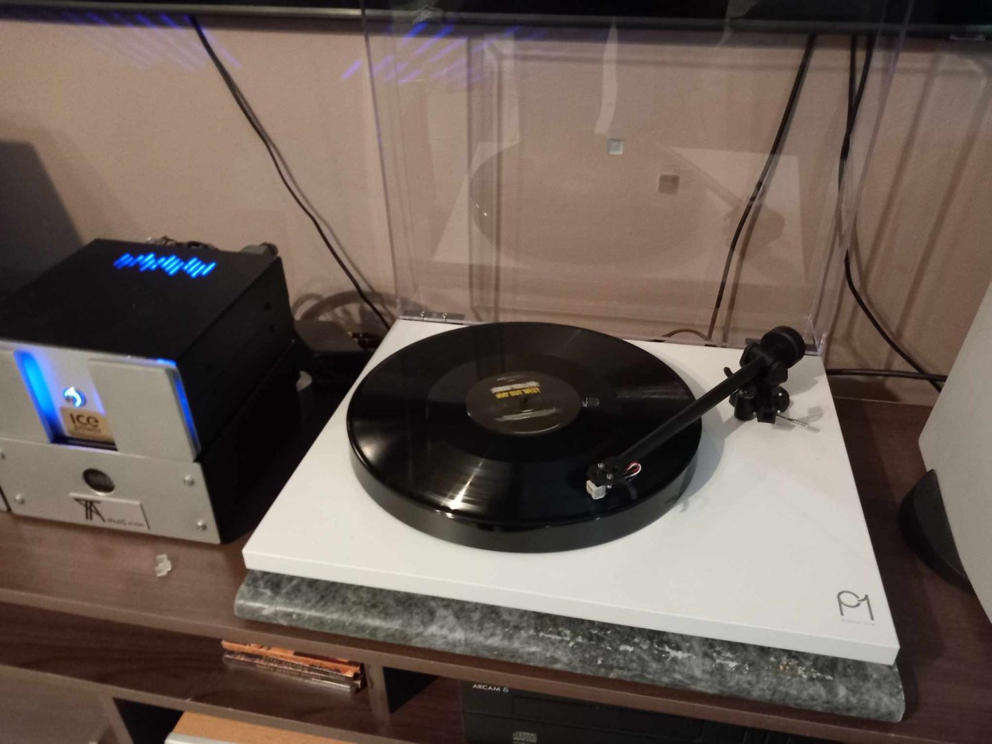

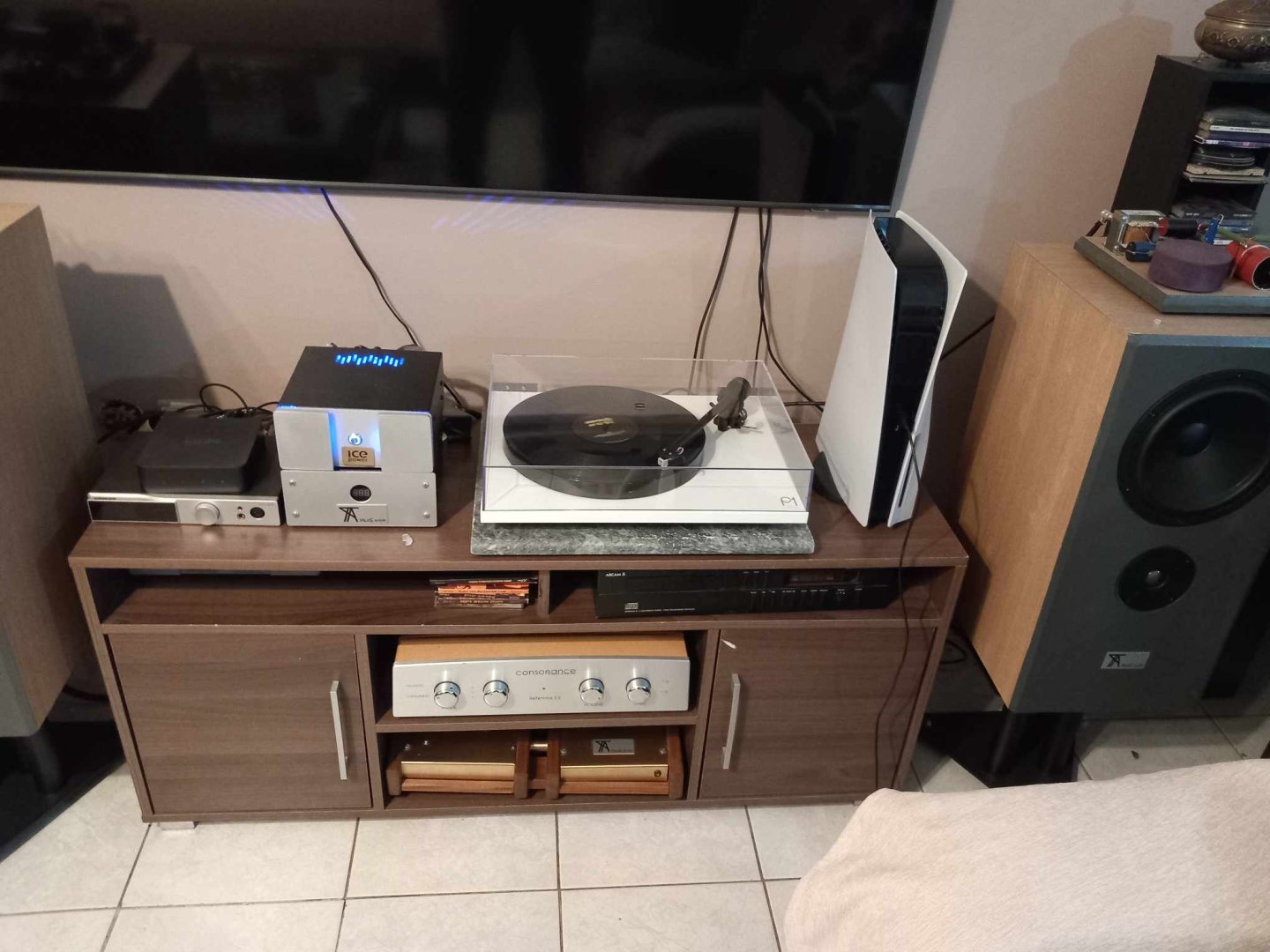

Εφτασε και το εστησα σε 5 λεπτα. Ολα σωστα ρυθμισμενα απο το εργοστασιο. Το μονο που εκανα ηταν να αλφαδιασω ακριβως το μαρμαρο που παταει επανω . Παιζει πολυ καλα και ευχαριστα . Θα αφησω προς το παρον την κεφαλη που εχει , να της δωσω μια ευκαιρια , μιας και δεν διακρινω κατι ασχημο στο παίξιμό της, ισα ισα... Πολυ ομορφο το γενικο συνολο και ταιριαξε και με το PS5....8-) o προορισμος του ειναι για αλλου , αλλα εχω αρκετο χρονο να το δουλεψω εδω και βλεπουμε
