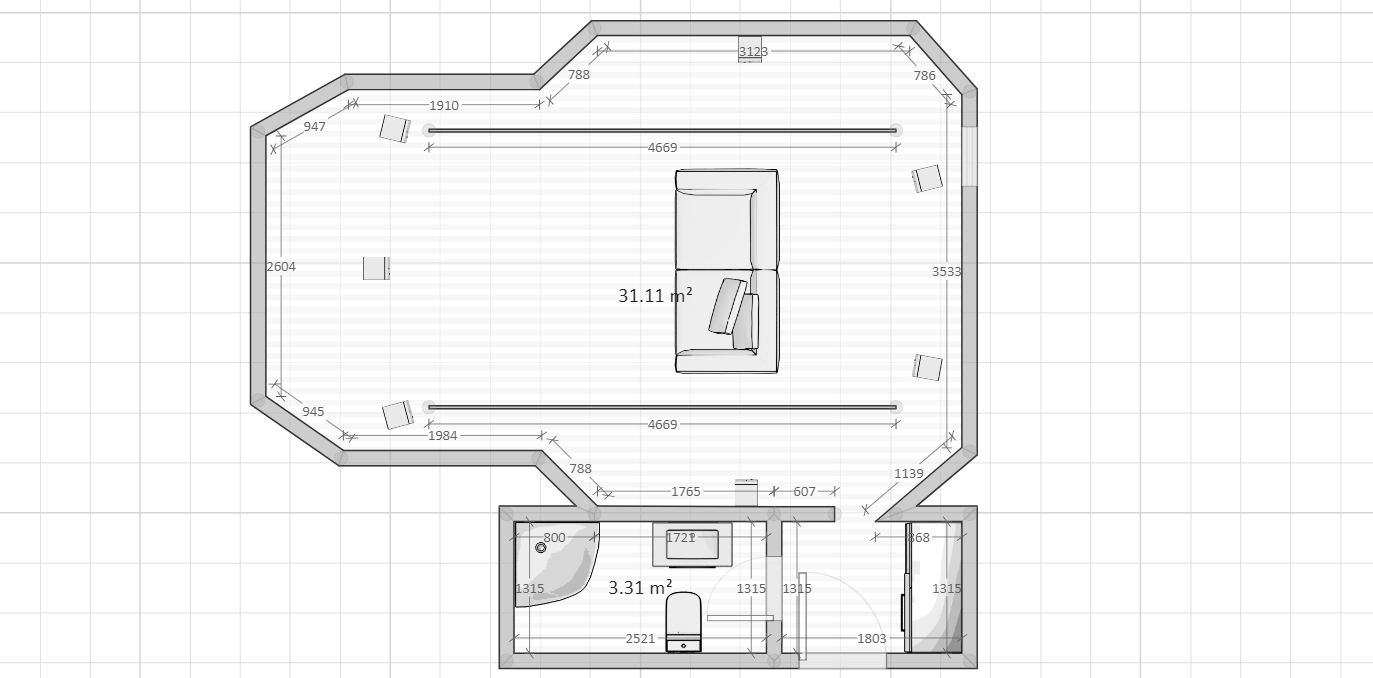

Special το έκανες το σχεδιάκι!
Σκέψου και το ενδεχόμενο να εντοιχίσεις την μπροστινή τριάδα με τίποτα jbl για να τελειώνεις!
τον εντοιχισμό τον έχω στο πρόγραμμα και θα μεριμνήσω να υπάρχει δυνατότητα στην κατασκευή
αναλόγως το τι sweet spot θα μου βγάλουν τα ηχεία που ήδη έχω ή όποια άλλα στο μέλλον θα μπουν
αλλά προς το παρόν για φέτος το μπάτζετ-μυστικά κονδύλια θα διατεθούν αποκλειστικά στο χώρο
για JBL δεν νομίζω...αυτά είναι για μεγάλους παίκτες:whistling::D
αλλά μια 3άδα τέτοια
για αρχή δεν θα μου κακόπεφταν8-)

Το αριστερό surround είναι λίγο πιο πίσω απ' το δεξί. Φτιάξ' το μην πάθω τίποτα. :D
Θα γινόταν τέλειο με τις κρυσταλλιέρες του Γωγουλινιού πάντως. :)
Κάτασπρα ντουβάργια, άπλετο φως, πολυέλαιοι, εικονοστάσια στις διαγώνιες.

τώρα που το σκέφτομαι ίσως θα πρέπει να φαγωθούν και οι γωνίες στον τοίχο πίσω από τα L-R-C και να γίνουν αμβλείες
άχρηστο σημείο...
μόνο sub μπορούν να μπουν εκεί:D
Θα γινόταν τέλειο με τις κρυσταλλιέρες; του Γωγουλινιού πάντως. :)
πάτησα save και μετά το είδα...είπα να το διορθώσω αλλά είδα ότι ήσουν οφλάιν και είπα δε γ@μεί:p:roflmao:

Άμα γυρίσει ανάποδα ο καναπές, μπαίνει και πόρτα εισόδου από πίσω.
Δε ξέρω αν σου αρέσει σαν ιδεα.. από πίσω να μπαίνεις...
αν γυρίσω τον καναπέ ανάποδα θα χάσω αίθουσα όμως
εκεί που βρίσκεται τώρα έχεις μεγαλύτερο χώρο
+που και ανάποδα να τον γυρίσω όπως λες πάλι έχω άνοιγμα της εξώπορτας από τα δεξιά που είναι το κουζινάκι
πιστεύω με καλή μόνωση η πόρτα όπου και να μπει να είναι οκ και να μην έχω θέματα...λέω τώρα εγώ
