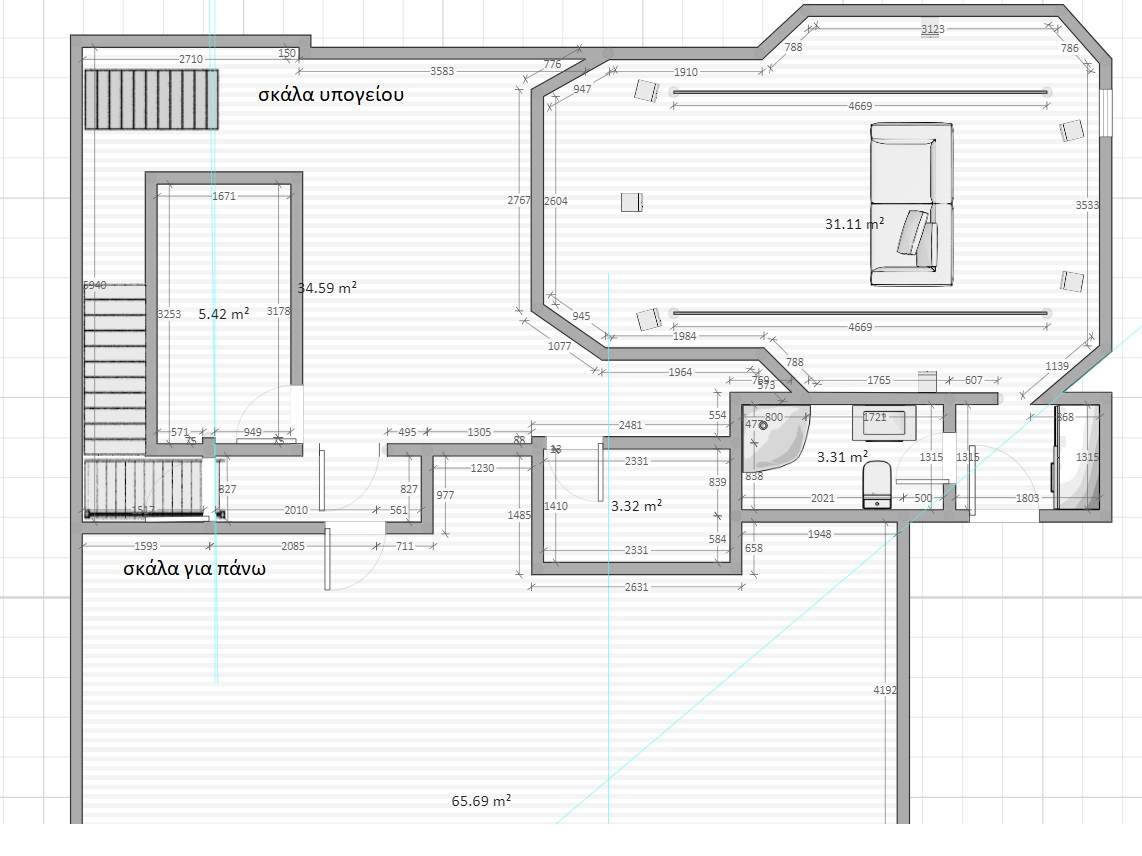

ο χώρος που θα κόψω είναι γυψοσανίδες...και στη θέση τους θα τον χτίσω ή με τούβλα ή με ίτονγκ...δεν έχω αποφασίσει ακόμα
από πίσω από το χώρισμα που θα διαμορφώσω...υπάρχει και άλλος χώρος(διάδρομος που κατεβαίνει στο υπόγειο)
στην ουσία ότι βλέπετε από τα αριστερά μέχρι και την εσωτερική πόρτα είναι χώρισμα με γυψοσανίδες
από την πόρτα και μετά(τοίχος μπάνιου) είναι τούβλο
και το τοιχάκι-κουτσουλιά που είναι κολλητά με την κουζίνα είναι γυψοσανίδα και όλο το υπόλοιπο περιμετρικά είναι το μισό τούβλα μέχρι και την πλευρά με τα παράθυρα
και όλη η πάνω πλευρά με τα σπασίματα είναι μπετό και είναι μέσα στη γη

ετσι είναι από μέσα για να καταλάβεις τα χωρίσματα...έχω και άλλο χώρο αν θελήσω..αλλά δεν νομίζω να χρειάζεται..ίσα ίσα ζημιά θα μου κάνει
άρα λες να μονώσω μόνο τοίχους ταβάνι και πόρτα?

σε πολυκατοικία δεν μένεις αν θυμάμαι καλά?
το δωμάτιο συνορεύει με διαμέρισμα?
[DOUBLEPOST=1527115413][/DOUBLEPOST]
Γωνιακό είναι δίπλα μου είμαι εγώ.:lolsign:
