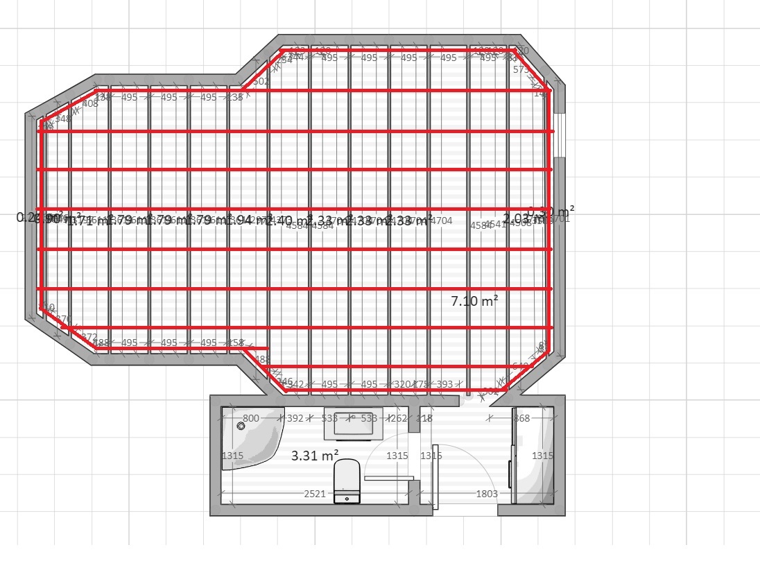

[DOUBLEPOST=1527089233][/DOUBLEPOST]ένα προσχέδιο πρόχειρο ίσα ίσα για να μετρήσω τις αντικραδασμικές επαφές vibro fs (καμιά 130ρια μέτρησα) που θα χρειαστούμε και πόσα μέτρα καδρόνια(πλάτος 38 cm,ύψος δεν ξέρω τι ακόμα)...
το γκρι είναι η κάτω στρώση καδρόνια(ανά μισό μέτρο μεταξύ τους)
και οι κόκκινες γραμμές είναι η επάνω στρώση(ανά 60cm αυτά ώστε να κάτσουν καλά τα μονωτικά όποιας επιλογής) όπου θα πατήσει κάτι που δεν ξέρω ακόμα τι θα είναι:p:D)
απόσταση από το σοβατεπί υπολογίζω καμιά 10αριά πόντους

2 ερωτήσεις
1. έχω δει κατασκευές πατωμάτων με διαφορετική τοποθέτηση ηχοαπορρόφησης...
με το μονωτικό να πατά κάτω και το κενό πάνω
με το μονωτικό να έχει επαφή με την άνω στρώση του δαπέδου
και σε 1-2 περιπτώσεις με το ηχομονωτικό στο ενδιάμεσο και κενό ανάμεσα
ποιες οι διαφορές?
2. το κενό αυτό πόσο πρέπει να είναι μίνιμουμ?.... και τι συντελεστής απόσβεσης δημιουργείται ανάλογα με το μέγεθος αυτό?

ποιες οι διαφορές?
Καμιά διαφορά ουσίας, μη σκας.
ΙΜΗΟ: Άσε τη μόνωση να ακουμπάει στην άνω επιφάνεια που θα έχει κραδασμό και θα είναι εμφανής εντός χώρου, οπότε οι όποιοι κραδασμοί θα ακούγονται.
