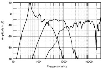

Σε ποια συχνότητα και ποιας τάξης ειναι το κρος?

Το κρος χοντρικά 220 κ 1150, 3ης τάξης.
http://www.stereophile.com/content/...-loudspeaker-measurements#SQ36ISRUPzCrcRkk.97
